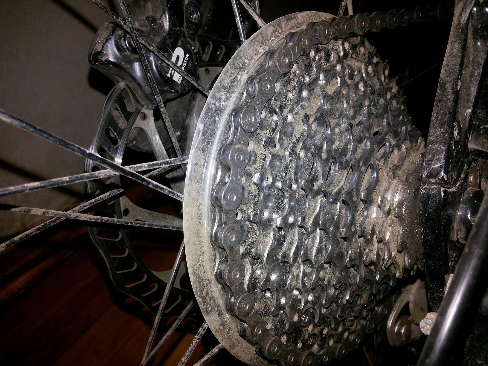

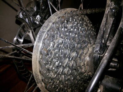

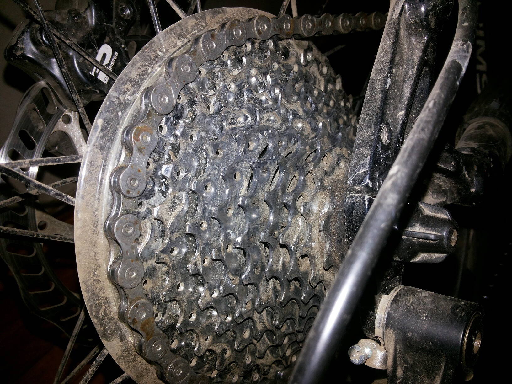

Вот, собственно, проскакивает на средней звезде. Кассета SRAM PG950. Пробег приблизительно 3-4 тыс. Неужто так быстро ушаталась?

СообщениеДобавлено: 08.06.2015 09:15
Таки могла, если цепи несвоевременно менялись. Можно попробовать прикатать, я тоже момент замены у себя пропустил, но километров за 150 семериковую кассету к новой цепи прикатал - на 3-4 звезде проскоки были. PG950 скорее всего прикатывать нужно дольше, самую проблемную звезду можно попробовать напильничком подточить..

СообщениеДобавлено: 08.06.2015 10:39
Сообщения: 2126
Город: Харьков, Алексеевка
Зарегистрирован:23.02.2008
4-5-6 ушатаные, а остальные нет - поработай над этим, ну песок делает свое дело, я б постыдился выкладывать фото кассеты в песке и при этом думать, в чем же дело.....
Твою беду можно пофиксить напильником или фрезой и докатать сезон. Надо углубить впадины и сделать вершины более крутыми. У меня после такой операции кассета ХТ приняла новую цепь и я накатал на ней еще тыщь 7, пока несколько зубов не отпало :)

СообщениеДобавлено: 08.06.2015 11:50
Сообщения: 551
Зарегистрирован:03.10.2010
ушатанные 5-6-7

СообщениеДобавлено: 08.06.2015 12:08
Сообщения: 2126
да, ну это по фото, считаю от маленькой

СообщениеДобавлено: 08.06.2015 12:45
Сообщения: 551
Та вроде бы от рамы считаются... В любом случае спасибо за совет!
