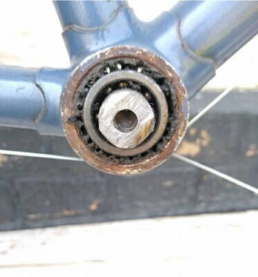

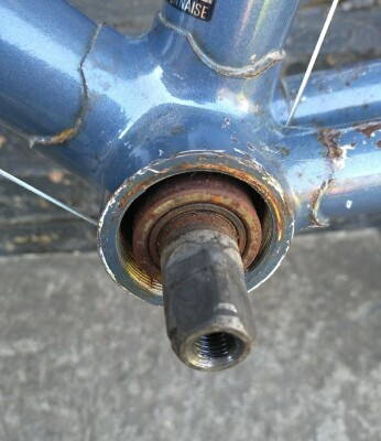

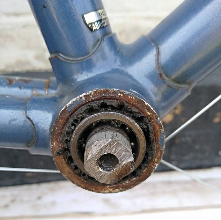

Здравствуйте! Столкнулся с такой-же проблемой:левая чашка выкрутилась, правая была со слизаными гранями. Чуть сдвинулось - и всё. Ключ больше не помогает, тупо граней нет. Есть идея срезать пластик полностью и насверлить отверстий тонким сверлом и аккуратно выбить или выковырят. Тонкое сверло между подшипником и стаканом кареточным, чтобы не повредить резьбу. Что порекомендуете? Заранее благодарен

Дмитрий 88 писал(а):
А зачем штангенциркуль?
Чтоб его испортить.
Просто выбить вал, подшипник уйдёт с валом, пластмастку выломать.

Мав таку проблему 2 рази .Вперше був італійський вел з пластиковим картриджем на 36мм різьба права-права ,одну сторону викрутив а другу висверлював тому що крутив нетуди.Такий варіант як у автора викручував з алюм. рами попкою польського виробництва і все пройшло нормально .Остання спроба ,намагався викрутити з хромо молібденової рами невийшло .Робив саморобний ключ з труби вварював в середину направляючі ,коротше кажучи ключ був схожий на фірмовий але без внутрішньої пластини і прижимного болта ,про прижимний болт потім дотумкав .але якби бачив орігінальний ключ то зробив би копію на 80% . та основна проблема даних картриджів в тому що верх. фланець недає можливості -доступу ВД-40 чи гасу до різьби яка заржавіла і ніяк невідкручується.

Пробовал небольшим молотком-не очень получается. Рама пружинит, вёрстка зафиксировать нет. Я таким образом не захерачу раму?
Теж буду свердлити. Вчора почав, але зламав свердло, заважає вал. Обріжу його болгаркою, між підшипником та кареткою, там де тіло пластикової чашки, насвердлю отворів та виб'ю вал разом з підшипники. Такий план) Дякую за відповіді))

карабас. б. писал(а):
Періодично потрібно поливати ВД-40 чи гасом ,соляркою ,потім легше буде очищати проганяти різьбу від залишків пластику та іржі.
Сподіваюсь, шо проганяти не прийдеться. Бо свердло двійка, тонке, шоб не зачепити різьбу. Поки що так виглядає
Зачем так мучаться?
Молотком стукните по каретке чтоб выбить ее, а потом спокойно доламывайте пластмассу.))
Шоб открутить пластиковую чашку. Но ваш способ мне нравится больше. Стока гемора. :)
Я, вроде, говорил, что шлицы чашки слизаны были. Да и учитывая, насколько прикипевшая левая была, то оба штангель, что у меня есть, ушли бы))
