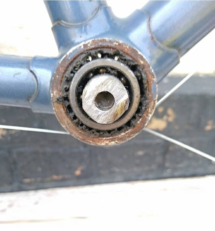

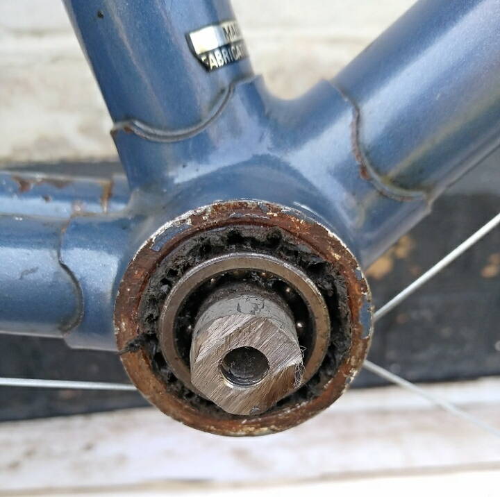

Сподіваюсь, шо проганяти не прийдеться. Бо свердло двійка, тонке, шоб не зачепити різьбу. Поки що так виглядає
IMG_20220707_112348.jpg [ 159.55 КБ | Просмотров: 1604 ]
IMG_20220707_112414.jpg [ 194.08 КБ | Просмотров: 1604 ]
IMG_20220707_112459.jpg [ 251.11 КБ | Просмотров: 1604 ]

Зачем так мучаться?
Молотком стукните по каретке чтоб выбить ее, а потом спокойно доламывайте пластмассу.))
