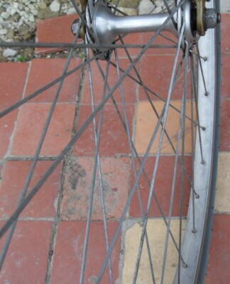

Я имел ввиду не "кресты" как таковые, а заход наружной спицы под внутреннюю на последнем из них.
Более наглядно
SDC16969.JPG [ 65.02 КБ | Просмотров: 1134 ]

Heitaver писал(а):
IOleg писал(а):
Heitaver писал(а):
Vlntn писал(а):
[LiS] писал(а):
спици противодействуют друг другу. еще их можно спаивать=)
а некоторые сборщики их скручивают в этих самых местах, я такое видел однажды
я тоже такое видел - причина - длиные спици, которые пришлось укоротить. Хорошее колесо со скручиваением не собрать
нет, извините, если поищете в сети инфу на сй счет, то обоснование такого скручивания будет не в укорочении спиц.

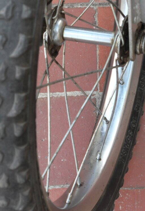

IOleg писал(а):
а разве можно как-то иначе?
Почему бы и нет
SDC16975.JPG [ 76.88 КБ | Просмотров: 1102 ]

Vlntn писал(а):
Почему бы и нет
а к чему это фото? тут спицы не перекрещиваются?
