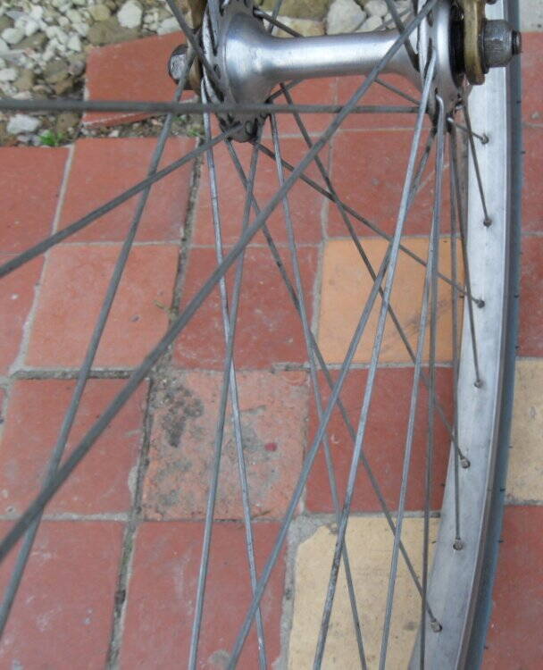

Я имел ввиду не "кресты" как таковые, а заход наружной спицы под внутреннюю на последнем из них.
Более наглядно

IOleg писал(а):
а разве можно как-то иначе?
Почему бы и нет
SDC16975.JPG [ 76.88 КБ | Просмотров: 1094 ]

Vlntn писал(а):
Почему бы и нет
а к чему это фото? тут спицы не перекрещиваются?

mamont писал(а):
А в колесах Fulcrum Redpower спицы не перекрещиваются. Остается меж ними зазов в пару милиметров.
В пользу скрещивания была традиция еще пропаивать спицы.
Объективно я не вижу преимуществ в скрещивании, но ,по привычке, когда спицую колеса всегда перекрещиваю спицы.
А я наоборот, как мне дед показал больше двадцати лет назад, так и собираю все колеса (и не только себе) без "перекрещиваний". Сначала я считал это единственно верным вариантом. Потом я начал обращать внимание на "чужие" колеса и не мог понять, для чего в колесе "кривые", трущиеся друг об друга спицы.
По моему такой способ сборки снижает жесткость спиц, уменьшая ударные нагрузки, хотя я и не уверен (поэтому и спросил).
Кстати, мото- и авто- колеса собраны без "перекрещиваний".
