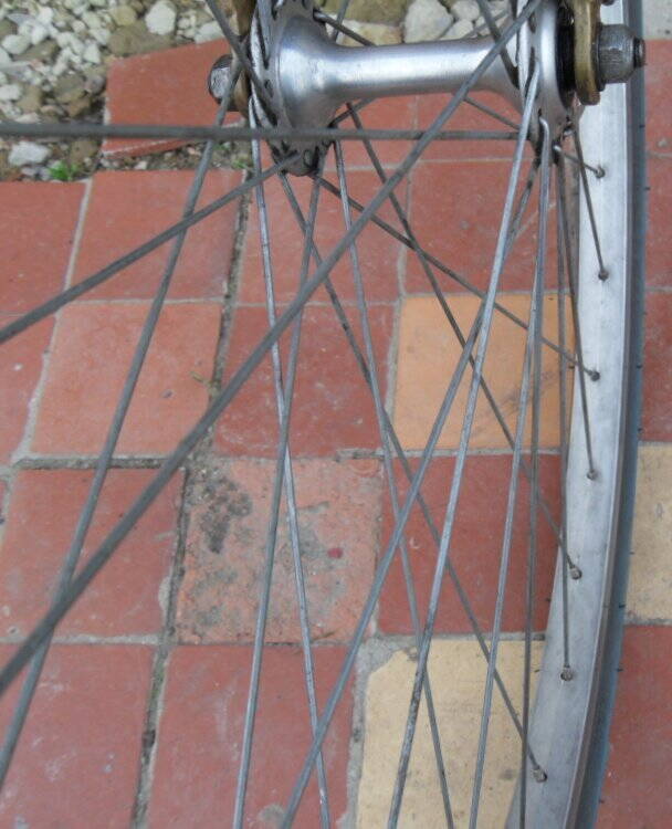

Я имел ввиду не "кресты" как таковые, а заход наружной спицы под внутреннюю на последнем из них.
Более наглядно
SDC16969.JPG [ 65.02 КБ | Просмотров: 1123 ]

IOleg писал(а):
а разве можно как-то иначе?
Почему бы и нет
SDC16975.JPG [ 76.88 КБ | Просмотров: 1091 ]

Vlntn писал(а):
Почему бы и нет
а к чему это фото? тут спицы не перекрещиваются?
