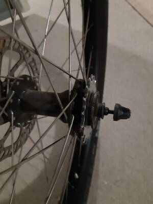

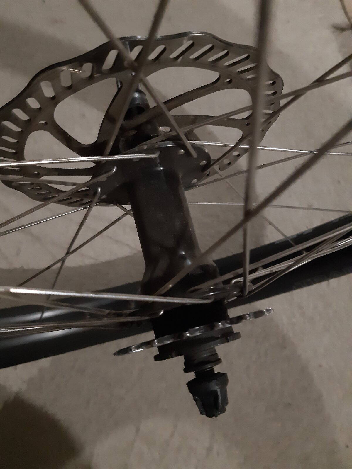

Подскажите что это за втулка такая?
для прыжков она или как? Для чего вообще нужна?

Сам рассмотрел.. какая-то интересная втулка, с проставками и одной звёздочкой.
Думаю теоретически можно остаться и с этой втулкой, и с 2-мя а то и 3-мя звёздочками сзади. Просто вместо проставок поставить звезды разного размера.
Сейчас думаю как это реализовать :)

Вчера разобрался что за втулка... она совместима со звёздочками стандартной кассеты...
То есть я могу поставить любые 2-3 звезды. Осталось выбрать какие...
п.с.пока мысль 18 и пониженную типа 24, или даже 28.
п.с.#2: есть дома новая кассета, но не разборная, можно рассверлить и разобрать на отдельные звёздочки.
Ну или купить отдельно с нужным количеством зубьев.. ;)

2-3 звезды много диапазона не дадут, переключаться с большим перепадом будут плохо, возни с ними много. И ради этой радости придётся ставить переклюк, манетку, тросик. И в любом случае это будет и не полноценная кассета и не крутой синглспид :roll:
No gods, no masters
СообщениеДобавлено: 05.10.2020 12:14
Сообщения: 959
Город: Николаев
Возраст: 107
Зарегистрирован:05.07.2018
Не соглашусь.
Николаев - плоский город, почти без подъёмов. Переклюк и т.д уже стоят. Это не проблема. 300 грамм веса на фоне общих 16 кг веса велосипеда- это пыль...
Что касается сложности переключения... почему не будет переключать?
