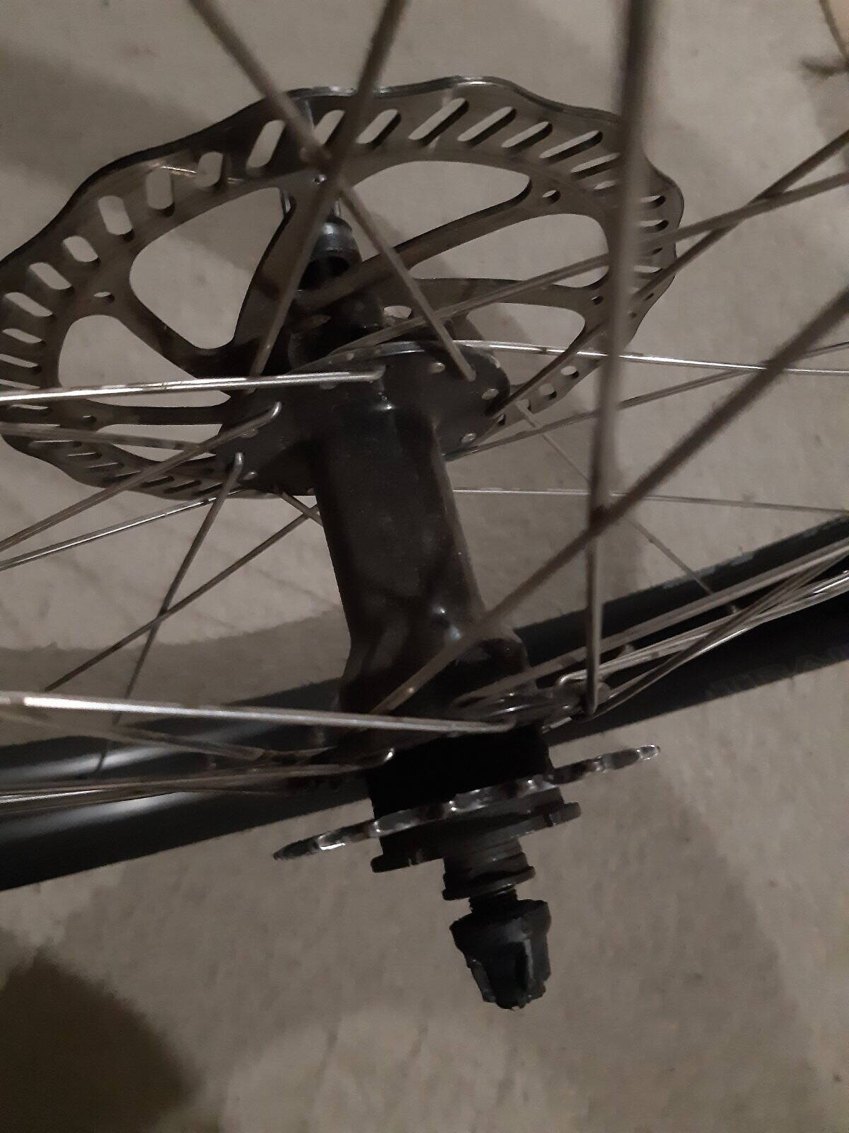

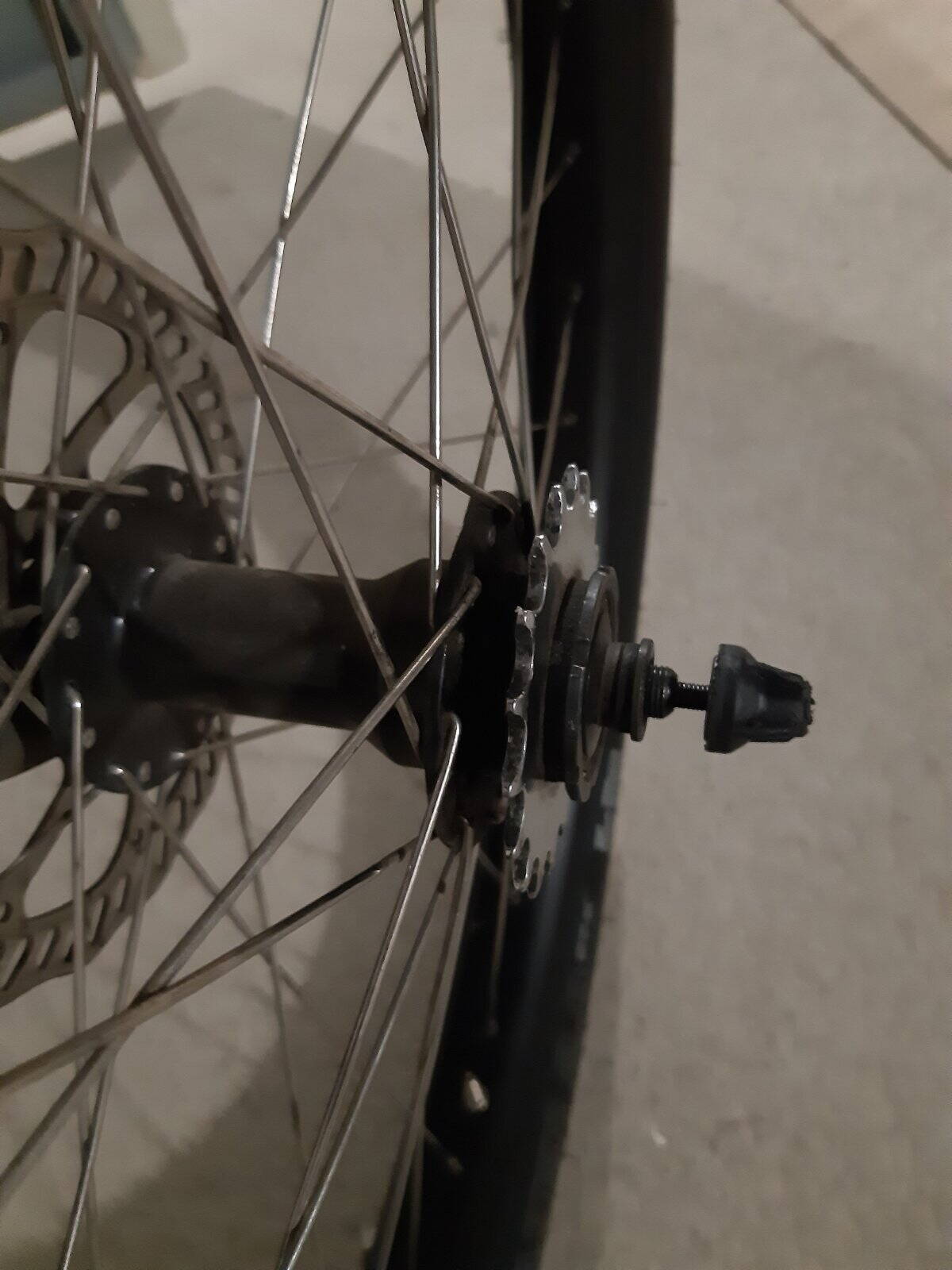

Подскажите что это за втулка такая?
для прыжков она или как? Для чего вообще нужна?

Сам рассмотрел.. какая-то интересная втулка, с проставками и одной звёздочкой.
Думаю теоретически можно остаться и с этой втулкой, и с 2-мя а то и 3-мя звёздочками сзади. Просто вместо проставок поставить звезды разного размера.
Сейчас думаю как это реализовать :)

Вчера разобрался что за втулка... она совместима со звёздочками стандартной кассеты...
То есть я могу поставить любые 2-3 звезды. Осталось выбрать какие...
п.с.пока мысль 18 и пониженную типа 24, или даже 28.
п.с.#2: есть дома новая кассета, но не разборная, можно рассверлить и разобрать на отдельные звёздочки.
Ну или купить отдельно с нужным количеством зубьев.. ;)
