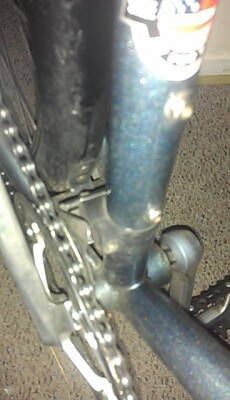

СообщениеДобавлено: 26.12.2011 02:01
Сообщения: 2415
Город: brooklyn
Зарегистрирован:07.01.2011
ставиш звезду которую пользуеш на вторую позицыю ,выигрываеш 2+мм ,а первой можно поставить чейн гард или старую убитую звезду большего диаметра ,зубы откусываеш ,шлифуеш и фсе ,эстетично и ненадо болты менять,а с внутренней стороны цепехранитель (хз как поруски звать) happy end !

pitbrit писал(а):
Ставишь звезду, которую используешь, на вторую позицию, выигрываешь 2+мм ,а первой можно поставить чейн гард или старую убитую звезду большего диаметра, зубы откусываешь, шлифуешь и все - эстетично и не надо болты менять.
Не совсем...
На новых алю велах вторую звезду оставляешь на своей позиции, это так (или ставишь нужную новую). Если третья звезда металлическая, то можно ее оставить убрав зубы и вспомогательные штырьки. Если алюминиевая, то в ней зачастую не только штырьки, а и глубокие вспомогательные вырезы в самом металле, из-за которых эту звезду разве что повернуть внешней стороной внутрь. Иначе цепь при тряске может сама запрыгнуть на импровизированный рокринг-чейнгард.
И так как вторая звезда относительно кассеты в большинстве случаев не посередине, а вынесена немного наружу, то приходится всё равно решать что-то с внутренней стороны. А лучше установить там чего в любом случае, иначе цепь будет слетать.
Ну или самый простой вариант - оставить переднюю перекидку, выставив болтами, в качестве чейнгайда )) ...но это неэстетично и зачем тогда вообще это делать ))
Напиши хоть по-английски )) Или фото, или ссылку кинь

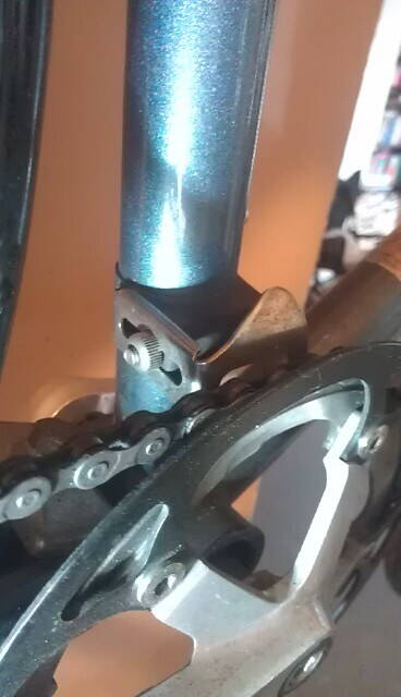

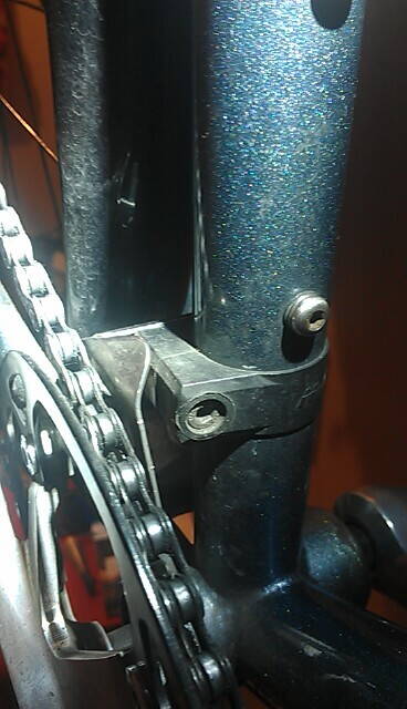

СообщениеДобавлено: 30.12.2011 23:27
Сообщения: 2415
Город: brooklyn
IMAG0002.jpg [ 74.79 КБ | Просмотров: 1812 ]
IMAG0006.jpg [ 91.09 КБ | Просмотров: 1812 ]
IMAG0008.jpg [ 67.49 КБ | Просмотров: 1812 ]
Вот фото этой херни
