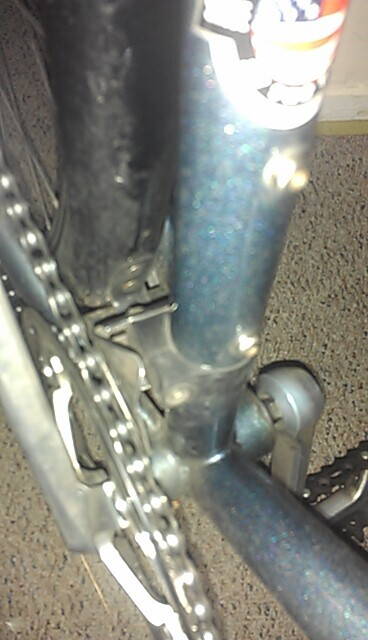

ставиш звезду которую пользуеш на вторую позицыю ,выигрываеш 2+мм ,а первой можно поставить чейн гард или старую убитую звезду большего диаметра ,зубы откусываеш ,шлифуеш и фсе ,эстетично и ненадо болты менять,а с внутренней стороны цепехранитель (хз как поруски звать) happy end !

СообщениеДобавлено: 30.12.2011 23:27
Сообщения: 2415
Город: brooklyn
Зарегистрирован:07.01.2011
IMAG0002.jpg [ 74.79 КБ | Просмотров: 1820 ]
IMAG0006.jpg [ 91.09 КБ | Просмотров: 1820 ]
IMAG0008.jpg [ 67.49 КБ | Просмотров: 1820 ]
Вот фото этой херни
