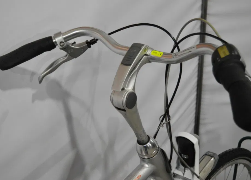

смотрю на руль Jones и не могу понять, это ж две алюм.трубы и 2 сварных шва. Всё!
И запредельная цена на оригинал, немного меньше на копию.
Почему рынок не заполонили мастера с простеньким трубогибом и аргонной сваркой?
p.s. чешутся руки сварить себе такой руль :oops:

stas_mk27
Как на руле переменное сечение сделать? :wink: 31.8*22.2

Продумал это.
У меня вынос под 25.2 мм.
Одна труба (собственно сам руль, там где грипсы) - труба 22 мм., а короткая, которая крепится к выносу - труба 25 мм.
Обе трубы есть в свободной продаже ;)

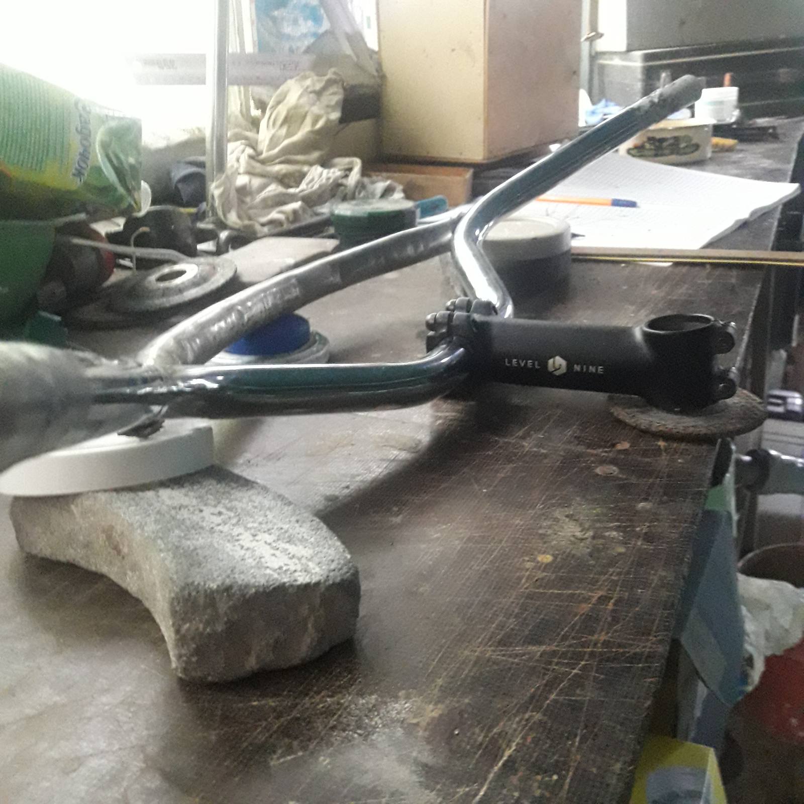

Дюраль в гаражных условиях не варят ибо без последующей термообработки он трескается рядом со швом. Но те трубы, что на базарах должны не трескаться а гнуться, так что в принципе должно быть относительно травмобезопасно. Ради опыта можно и рискнуть я считаю :smile:
Бо "на базарах" переважно ад31 - набагато кращий для зварювання сплав. Але все одно шов та біля є небезпечним місцем та нормально при виробництві після зварки йде термообробка ЗАВЖДИ. Дюральці це не допоможе, доречі.
Теоретично можна варити керма з ад31 та все буде ок, АЛЕ
1 - треба брати труби з більшою стінкою про запас = все це важитиме дофіга
2 - якось продумувати загальну конструкцію. Тобто робити кермо так, щоб основний хват був за основну трубу, яка цільнякова, а до неї вже приварювати елементи для додаткових хватів.
Ну й проблема діаметрів залишається
22.2, 23.6 фіг знайдеш, робити з менших прийнятно, але то таке. Розширення для виносу шляхом тупого набору діаметру зовнішньою трубою - сум та "саный колхоз и просто уебищно"(хйл). Варіант - брати гнуте кермо для міського вела та приварювати дугу попереду.

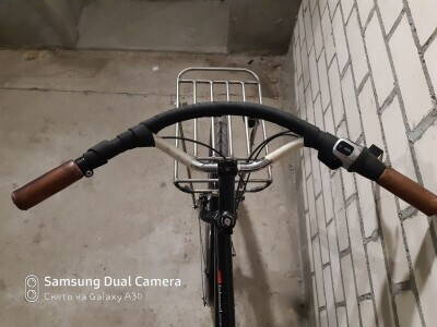

первые шпионские фото сделанного своими руками руля по мотивам Jones H-bar :roll:
Только идея, не пытался повторить геометрию, углы и т.п.
Руль стальной, отлично гасит вибрации, следы от сварки будут скрыты обмоткой. Грипсы кожаные уже купил :)
Под дугообразную перемычку планирую сумку, к кормушкам пока душа не лежит, но не исключаю :wink:
250.jpg [ 238.49 КБ | Просмотров: 3049 ]

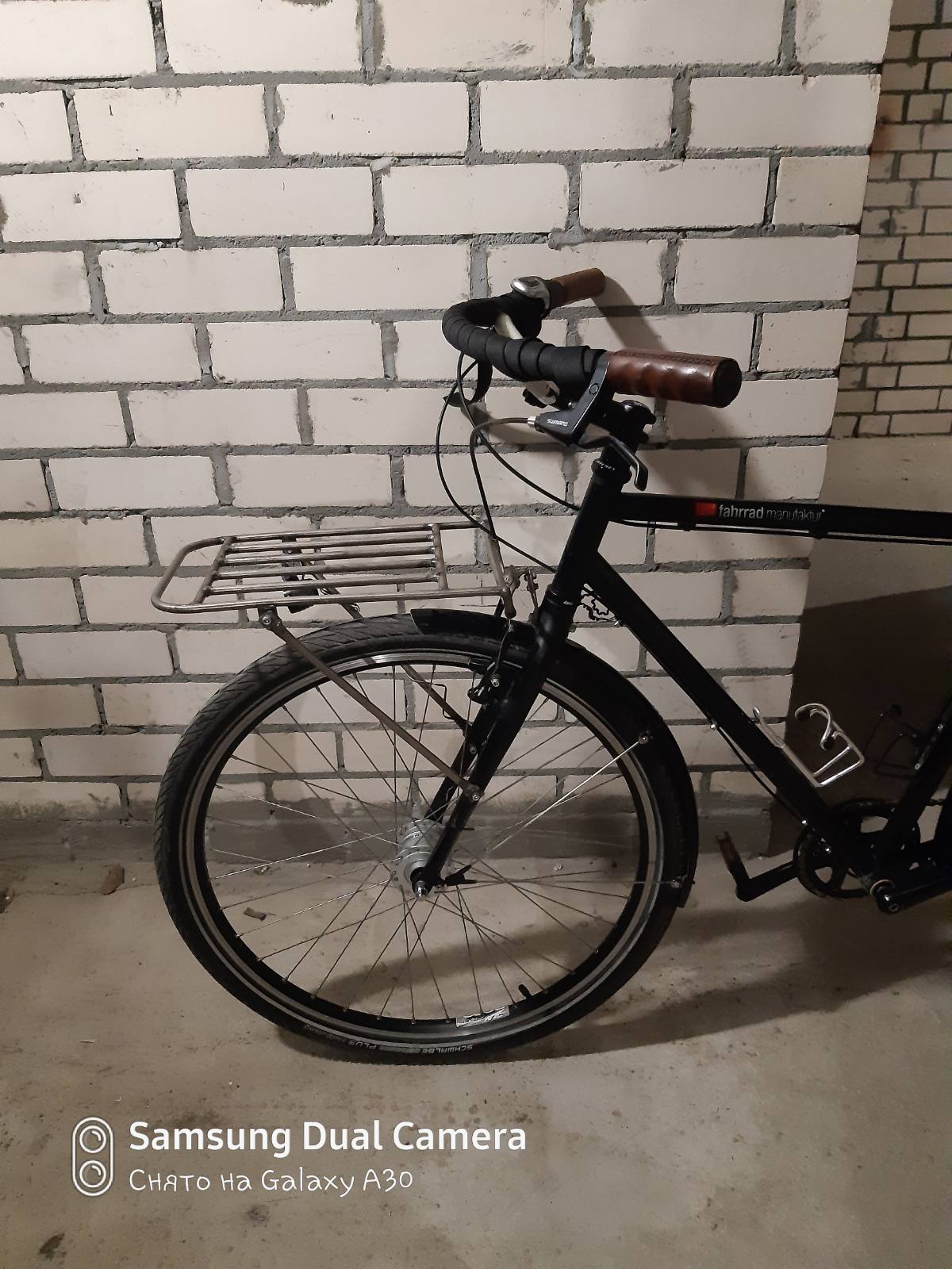

пойду смотреть видео как правильно мотать обмотку руля :)
p.s. купить модную сумку а-ля байкпакинг и будет самое то :roll:
0-02-0a-08b38c11cd06fbacbd98605def2ca090da198744446fa80a6f43dd0feed8dcb1_53f39a9efe9c64f.jpg
0-02-0a-08b38c11cd06fbacbd98605def2ca090da198744446fa80a6f43dd0feed8dcb1_53f39a9efe9c64f.jpg [ 206.92 КБ | Просмотров: 2987 ]
0-02-0a-f583398252048c7c1a113e3f5892d34347333f0c7130f35b775e9e9adb34fbbd_ba89382e54d73742.jpg
0-02-0a-f583398252048c7c1a113e3f5892d34347333f0c7130f35b775e9e9adb34fbbd_ba89382e54d73742.jpg [ 213.65 КБ | Просмотров: 2987 ]
