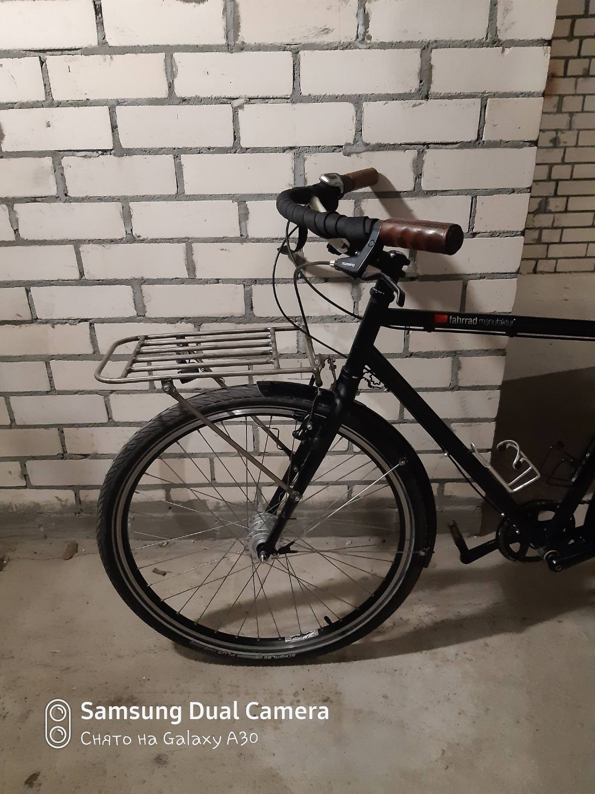

первые шпионские фото сделанного своими руками руля по мотивам Jones H-bar :roll:
Только идея, не пытался повторить геометрию, углы и т.п.
Руль стальной, отлично гасит вибрации, следы от сварки будут скрыты обмоткой. Грипсы кожаные уже купил :)
Под дугообразную перемычку планирую сумку, к кормушкам пока душа не лежит, но не исключаю :wink:
