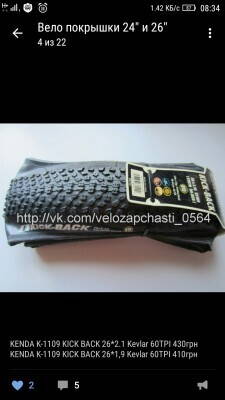

Еще интересует мнение о kenda kick - back
Кто катает на таких? Как износ ? 60tpi 570,,шрм.

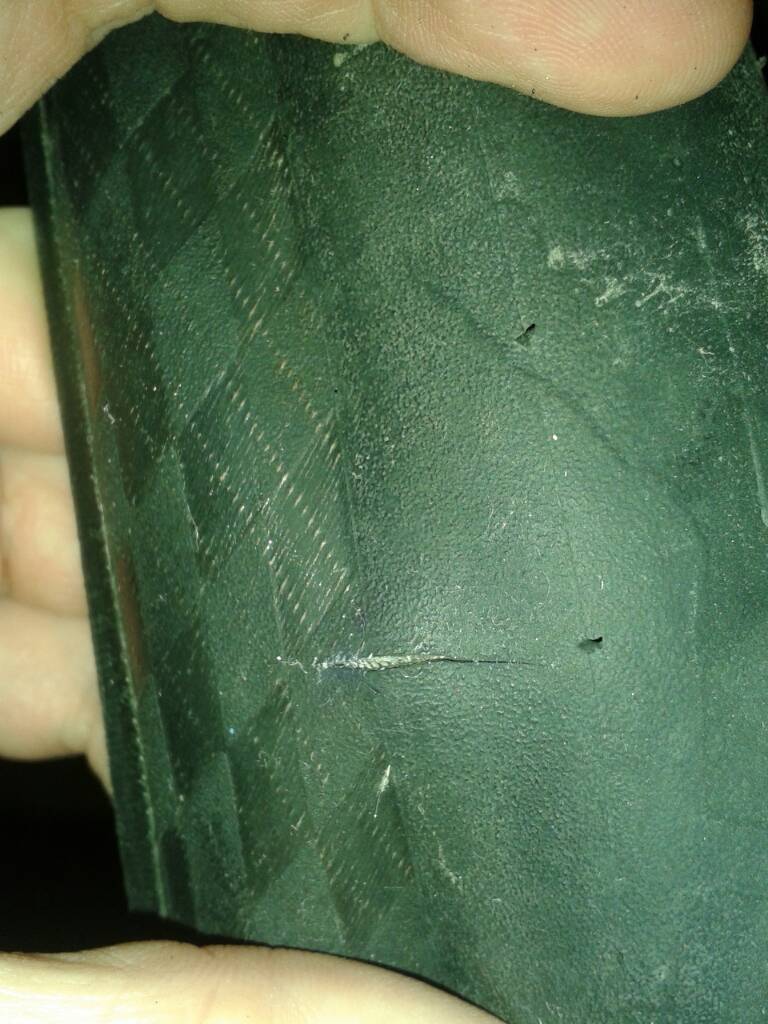

К сожалению вынужден вас огорчить.Никакого рецепта в данном случае нет.Это неизбежная плата.Сам,использую данные покрышки и имею точно такие же проблемы.
Если хотите избежать повреждений боковин,то используйте кояки только на хорошем асфальте без присутствия ям и щебёнки.
Сейчас я отказался от размера 2.0 в пользу 1,35.
А вообще посоветую взять швальбе-суприм,там защита боковины немного лучше за счёт боковых бороздок.
Клеить боковину лучше всего латкой(изнутри),вырезанной из той же боковины(например,убитой покрышки) на моментальный клей.Грыжи видно почти не будет.Снаружи клеить ничего не надо,да и не будет там ничего толково держаться...
А порез дальше теоретически может пойти?

На моей практике все порезы(если не сквозные)дальше не шли.

Хорошо, спасибо за ответ, порез сквозной только с боку в начале, ближе к центру уже не сквозной.

Усилить изнутри армированой латкой из боковины старой шины. Шину можно найти в урне возле веломастерской :) Шутка, попросить мастера, чтобы отложил, если заказчик принесёт что-то убитое и не заберёт после ремонта.
Или наклеить 5-6 слоёв тканевого лейкопластыря. Если место разреза со временем будет надуваться - между латкой и шиной вклеить пластинку из боковины пластмассовой бутылки. Латка всё равно нужна, чтобы жесткий вкладыш не протёр камеру.
Способ с лейкопластырем и вкладышем проверен лично, проблем потом не было.

зачем так извращаться?Сгонять на СТО и завулканизировать :smile:

Як пошкоджено корд - вулканізація не допоможе.
І як ганяти по СТО, то легше, швидше і дешевше тримати необхідні прибамбаси вдома (маленький електровулканізатор і пара шматків сирої гуми). У автогубителів з СРСР це все повинно бути в гаражі (хоча тоді поршні рулили :D )
