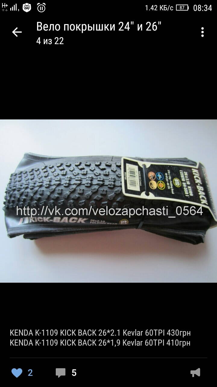

Еще интересует мнение о kenda kick - back
Кто катает на таких? Как износ ? 60tpi 570,,шрм.
Screenshot_2016-04-07-08-34-41-420.jpeg [ 322.02 КБ | Просмотров: 3273 ]
