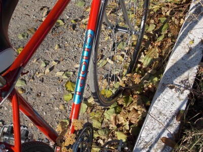

Красить из баллончика не советую. Очень слабо держится, На верхней трубе отваливается от контакта с джинсами.
Есть опыт другой покраски - сначала кисточкой эмаль для пола, потом всякие вы****сы из баллончика, сверху лак из баллончика.
Есть грабли - грунт, краску, и лак в баллончиках надо брать от одного производителя, одного типа. (по эмали для пола грунт не нужен.)
Езжу до сих пор и ни одной коцки.
Покраска-вручную.jpg [ 622.58 КБ | Просмотров: 1700 ]
На-велике.jpg [ 896.48 КБ | Просмотров: 1700 ]

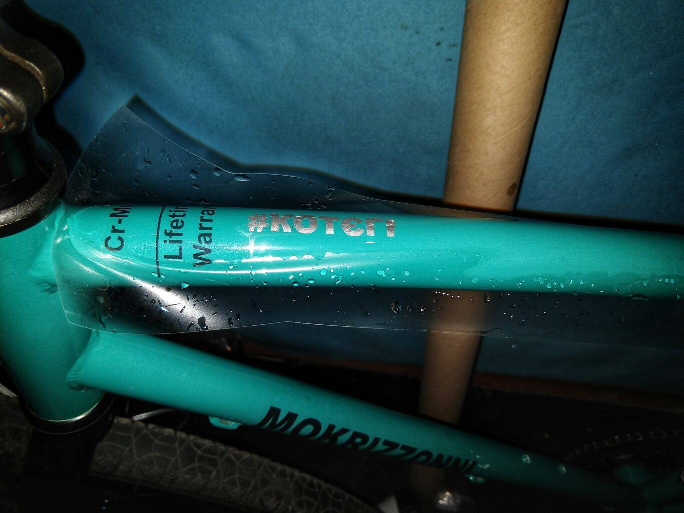

ЯКИМ ЛАКОМ можна покрити раму коммутера Pure Cycle , не знпючи якою фарбою вона фарбована на зпводі, щоб не було хім.реакції. Рідна покраска дуж не стійка до подряпин і пр :((. Поки рамця ще нова - хочу кілька шарів лаку поверх нанести. Буду дуже вдячний за підказки

Любым лаком на акриловой основе, большинство автомобильных лаков.
А лучше затянуть плёнкой до 100 мкм. Всегда можно ободрать и поклеить новую.
Низ перьев и под тросами поклеить в 2 слоя.

Шпасіб. Трошки недоговорив - антигравійною TPU плівкою обтягнув, і тут виникла проблема, що вона погано вузли-кути і пр., завороти закриває, а ще вуха пер, а ще трохи відходить на заворотах - тому хо закрити лаком торці плівки ;) Плівка якісна, не з дешевих ніби :
https://vissbon.com.ua/antigravijnaya-p ... 1-52m-9068
А лаком тілбки торци плівки (звісно, не поверх всієї плівки) і складні місця, все інше що не покрив плівкою
