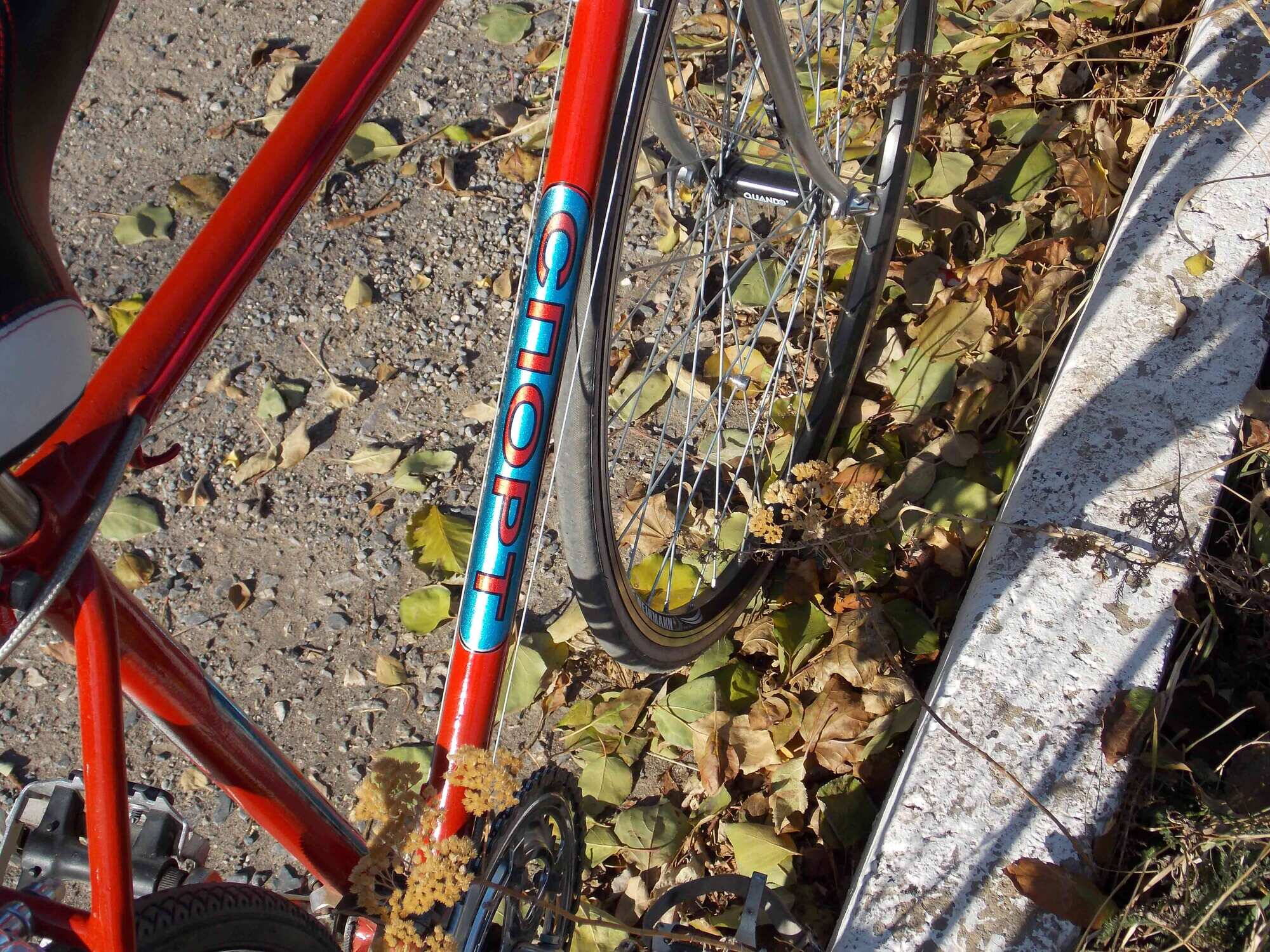

Красить из баллончика не советую. Очень слабо держится, На верхней трубе отваливается от контакта с джинсами.
Есть опыт другой покраски - сначала кисточкой эмаль для пола, потом всякие вы****сы из баллончика, сверху лак из баллончика.
Есть грабли - грунт, краску, и лак в баллончиках надо брать от одного производителя, одного типа. (по эмали для пола грунт не нужен.)
Езжу до сих пор и ни одной коцки.
Покраска-вручную.jpg [ 622.58 КБ | Просмотров: 1706 ]
На-велике.jpg [ 896.48 КБ | Просмотров: 1706 ]
