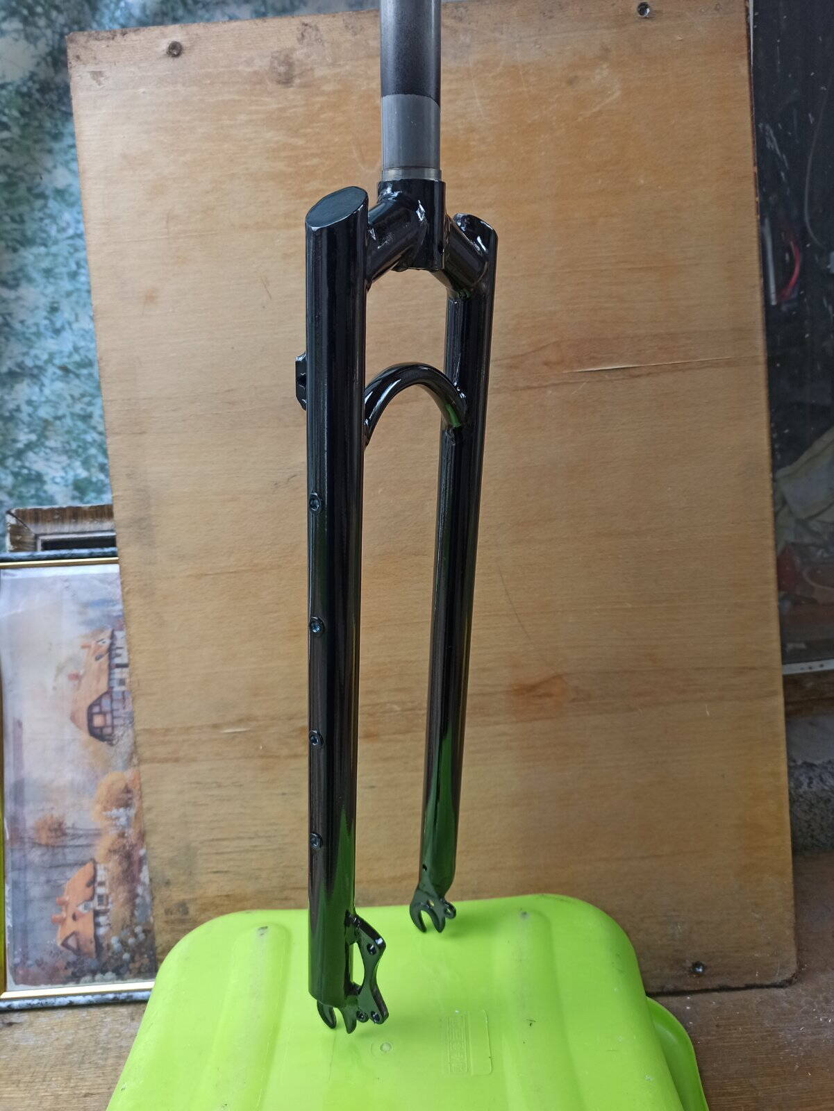

СообщениеДобавлено: 24.06.2021 20:58
Сообщения: 2359
Изображения: 26
Зарегистрирован:06.04.2013

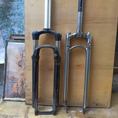

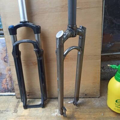

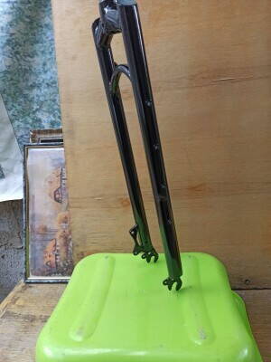

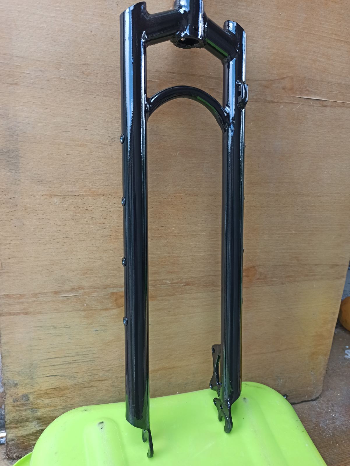

еще одна 29я уехала к заказчику. :yes: на фото рядом 29й Сантоур с кадейла с 1.5" штоком
567657565.jpg [ 224.39 КБ | Просмотров: 5391 ]
5767567568.jpg [ 227.63 КБ | Просмотров: 5391 ]
5675678.jpg [ 233.86 КБ | Просмотров: 5391 ]
8989898989898.jpg [ 179.2 КБ | Просмотров: 5391 ]
58756.jpg [ 151.92 КБ | Просмотров: 5391 ]
СообщениеДобавлено: 25.06.2021 17:22
Сообщения: 27
Город: киев
Зарегистрирован:19.02.2012
Не в обиду .Честно говоря. качество сварки на любителя. Даже по фото видно поры и сварка точками. Я бы побоялся на такой катать а тем более продавать. Сам варю машины дело знаю
