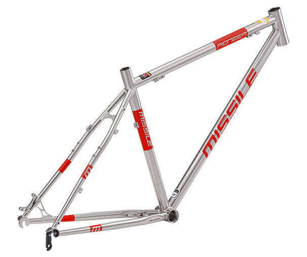

Спициализд из Адэсы уже тут рассказывал мне как надо нотчить вилки и какую сталь брать. Теперь у нас есть еще один спициализд из Холодной горы по сварке и спектральному анализу стали. Кум брата,свата его жены собаки сестра ему казали шо сталь там не там шо нада а другая. Правда никакой инфы кроме пустых слов нет. :facepalm: Теперь спициализд по "пайке" хромоли должен сообщит крупнейшим мировым фирмам что хромоль то не варят!! А паяяють! Быронзай паяяють аки диды савецкие!. :lol: От дурачки мириканские берут и варят хромоль. Идьёты шо сказать. :lol: :lol: :lol:
surly-krampus-copy-301424-11.jpg [ 559.32 КБ | Просмотров: 5583 ]
Surly-Long-Haul-Trucker-28-Frameset-cloudy-lagoon-56-cm-31201-266544-1557136490.jpeg [ 43.55 КБ | Просмотров: 5583 ]
187422930-201504291845256370810-1-.jpg [ 55.31 КБ | Просмотров: 5583 ]

еще одна 29я уехала к заказчику. :yes: на фото рядом 29й Сантоур с кадейла с 1.5" штоком
567657565.jpg [ 224.39 КБ | Просмотров: 5399 ]
5767567568.jpg [ 227.63 КБ | Просмотров: 5399 ]
5675678.jpg [ 233.86 КБ | Просмотров: 5399 ]
8989898989898.jpg [ 179.2 КБ | Просмотров: 5399 ]
58756.jpg [ 151.92 КБ | Просмотров: 5399 ]
СообщениеДобавлено: 25.06.2021 17:22
Сообщения: 27
Город: киев
Зарегистрирован:19.02.2012
Не в обиду .Честно говоря. качество сварки на любителя. Даже по фото видно поры и сварка точками. Я бы побоялся на такой катать а тем более продавать. Сам варю машины дело знаю
