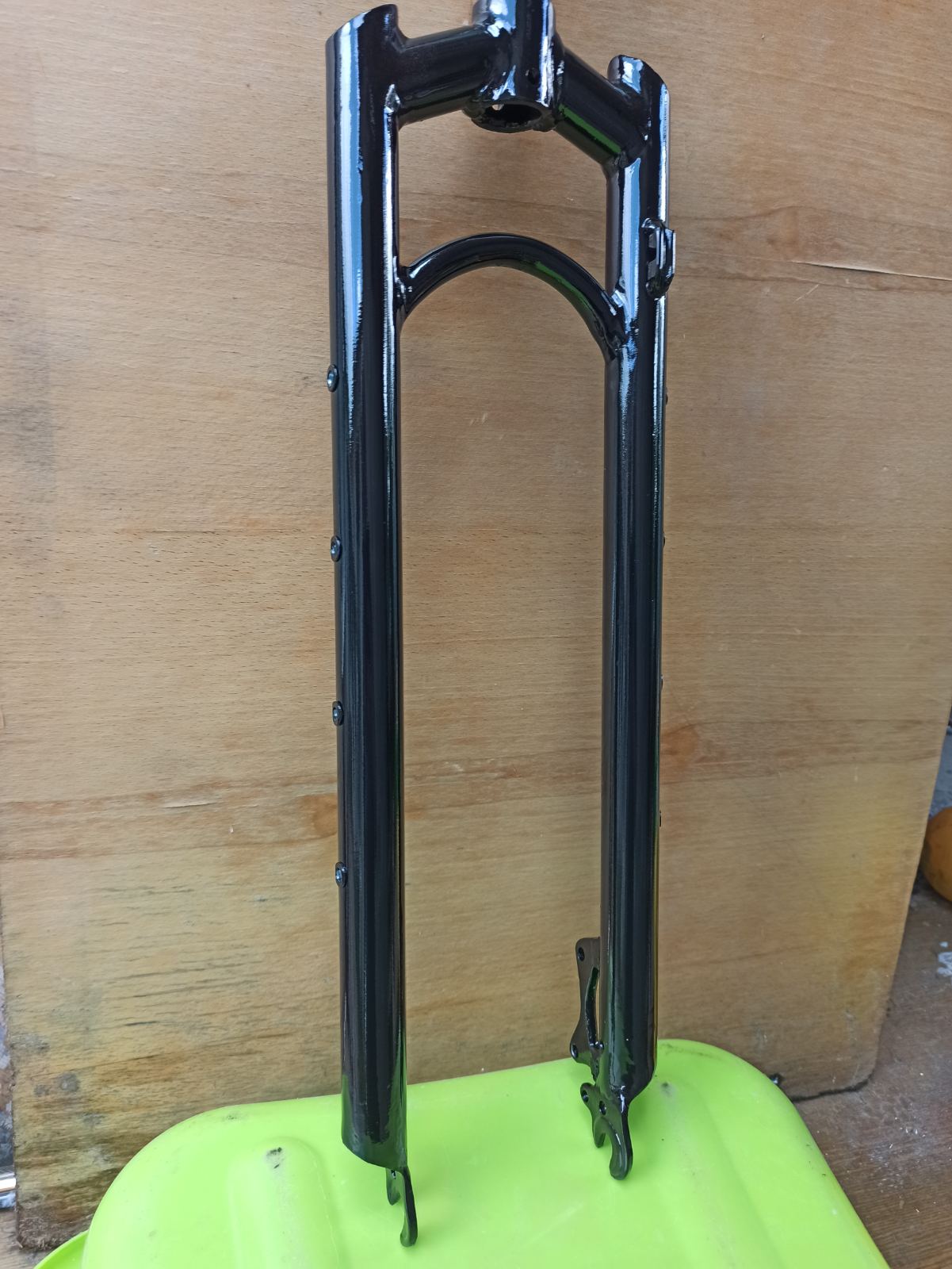

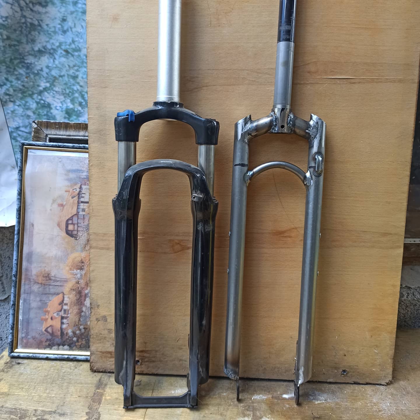

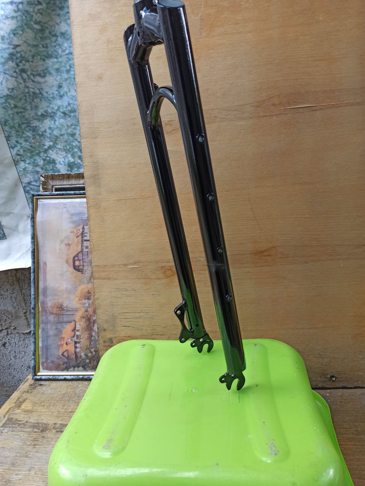

Спициализд из Адэсы уже тут рассказывал мне как надо нотчить вилки и какую сталь брать. Теперь у нас есть еще один спициализд из Холодной горы по сварке и спектральному анализу стали. Кум брата,свата его жены собаки сестра ему казали шо сталь там не там шо нада а другая. Правда никакой инфы кроме пустых слов нет. :facepalm: Теперь спициализд по "пайке" хромоли должен сообщит крупнейшим мировым фирмам что хромоль то не варят!! А паяяють! Быронзай паяяють аки диды савецкие!. :lol: От дурачки мириканские берут и варят хромоль. Идьёты шо сказать. :lol: :lol: :lol:
surly-krampus-copy-301424-11.jpg [ 559.32 КБ | Просмотров: 5581 ]
