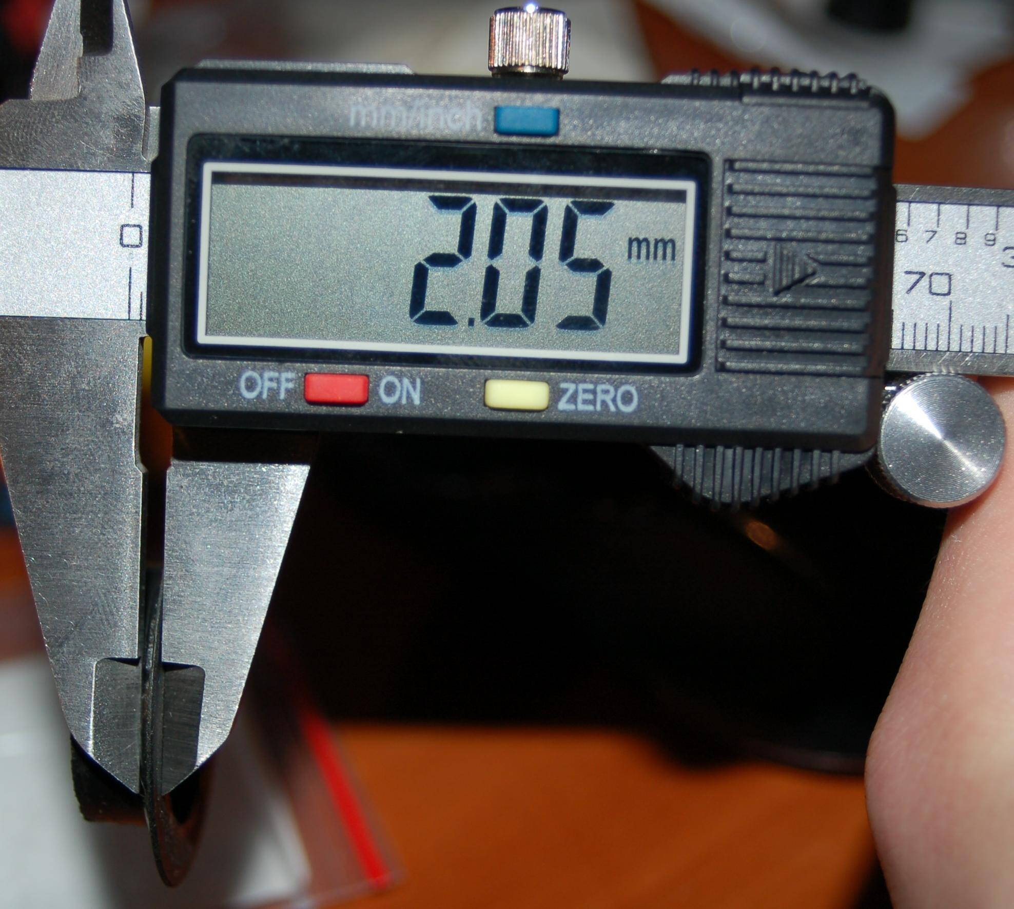

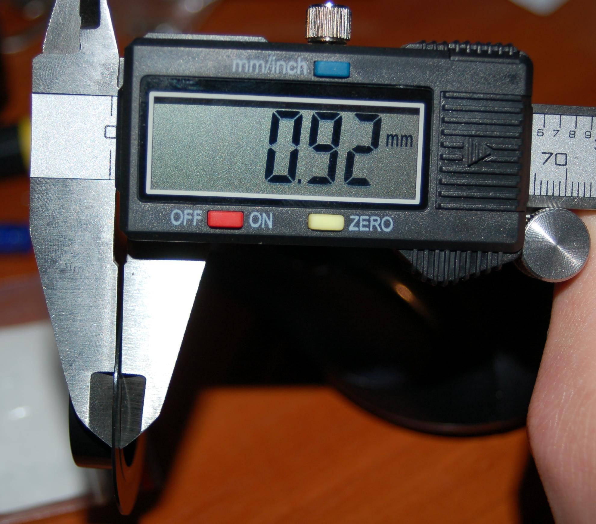

Разница между подшипником шимано и 6805 в 1 мм, разница в ширине пыльника с учетом борта между шимановским и acros больше чем в 1 мм.
Т.е. все должно сесть именно заподлицо и в данном случае проблема в самом подшипнике поскольку он плотно уперся в чашку и не сел примерно на 0.5 мм, значит на нем малая фаска либо недочет с размером... я замерил старые 7мм подшипники их ширина 6.94мм...
Комментарий к файлу: Ширина пыльника Acros.
DSC_5592.JPG [ 353.65 КБ | Просмотров: 3119 ]
Комментарий к файлу: Ширина оригинального пыльника от Shimano.
DSC_5593.JPG [ 350.02 КБ | Просмотров: 3119 ]

На внешний вид тоже следует обращать внимание. Я сменил 6 комплектов на разные чашки и все было норм, твой случай первый. Ну ничего оно и так будет нормально работать.
