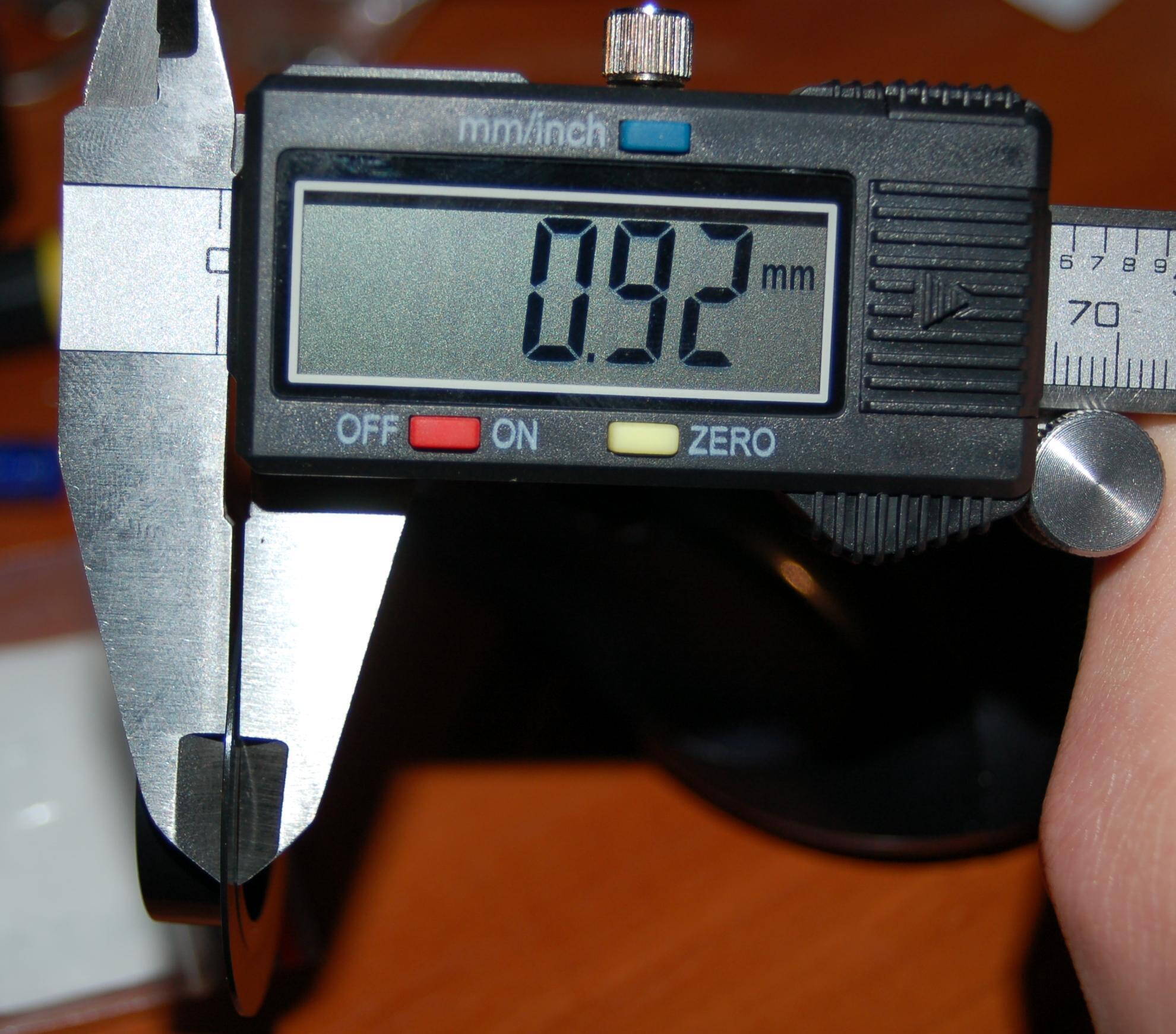

И судя по всему это из-за подшипников, на тех что я покупал фаска больше и пыльники садятся полностью заподлицо.
Где брал? В след раз попробую такие найти... Надеюсь хоть когда-нибудь на шоссере подохнет эта каретка, а то окаянная уже 15 тысяч бегает... если не больше :D
http://maps.yandex.ua/-/CVFpfRpT - тут.
Странно... я тоже тут брал. По 20 грн.
Кстати подшипники еще бы побегали, если б я их снял, промыл... но блин. Раз уж снял - воткнул новые и забыл об этой проблеме :D
СообщениеДобавлено: 20.01.2013 15:32
Сообщения: 3409
Зарегистрирован:14.03.2011
Разница между подшипником шимано и 6805 в 1 мм, разница в ширине пыльника с учетом борта между шимановским и acros больше чем в 1 мм.
Т.е. все должно сесть именно заподлицо и в данном случае проблема в самом подшипнике поскольку он плотно уперся в чашку и не сел примерно на 0.5 мм, значит на нем малая фаска либо недочет с размером... я замерил старые 7мм подшипники их ширина 6.94мм...
Комментарий к файлу: Ширина пыльника Acros.
DSC_5592.JPG [ 353.65 КБ | Просмотров: 3120 ]
Комментарий к файлу: Ширина оригинального пыльника от Shimano.
DSC_5593.JPG [ 350.02 КБ | Просмотров: 3120 ]
