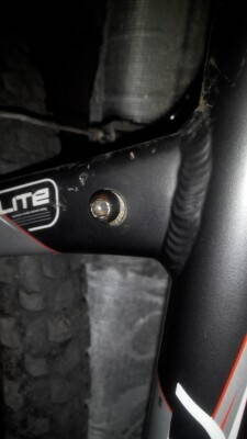

В момент когда хотел выкрутить болт, которым крепится багажник к верхним перьям, как то случилось, что само кольцо, которое находится в раме и в которое, собственно говоря, вкручивается болт начало крутиться... Т.е в нем не сорвана резьба, но в месте крепления этого кольца к раме, оно просто прокручивается..

Если болт не прикипел, попробуйте капнуть лаком на место соединения бонки и рамы, а после подсыхания попробовать открутить болт.

Здесь похожий случай
http://www.parktool.com/blog/repair-help/water-bottle-fittings
Собственно Вам нужно чем то удержать заклепку и выкрутить болт.
Далее там расказано как при помощи оси (или втулки) и эксцентрика укрепить эту резьбовую заклепку.
Ну или найти где в мастерской есть спецустройство

А у меня отсоединилась гайка, та, к которой крепится подфляжник. И провалилась внутрь рамы. Теперь там дырка. Кто знает, как это лечить?

Все просто. Но только сам набор для этого - клепальник + заклепки стоит очень не кисло для одной заклепки.

Antoshka, да ладно, не надо пужать человека. Клепальник нужен для постоянной работы с заклепочными гайками, а для одного раза хватит и подручных средств: болт, гайка и какой-нибудь упор в виде трубки.

Проблема в удержании резьбовой заклепки в момент ее "затягивания" если пробовать винтом. Без клепальника это сделать сложно. Сами заклепки у меня были, но использовать я их не смог - только поиздевался на собой и железякой, пока не взял в аренду клепальник.
Для понимания - винт не крутится - он в резьбе и тянется рычагом http://www.bralo.ru/catalogue/tools/internal-thread/233

В колхозном варианте болт вместе с заклепочной гайкой крутиться не будет, вращаться будет другая гайка, создавая при этом поступательное перемещение болта и, соответсвенно, деформирование распорной гайки.

Все возможно при определенной тренировке и сноровке, не спорю, я ставил заклепки на М12 - тяжеловато буде без клепальника.
