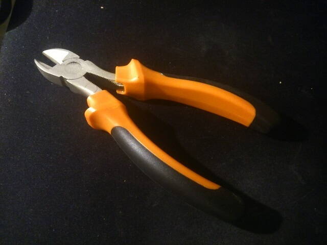

Резали мне как-то рубашки специализированными кусачками. Так мои обычные режут "ровнее".
Обычный Эксперт из Эпицентра. Отлично справляется с рубашками и тросиками.

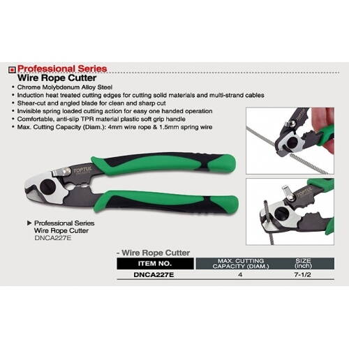

Для того чтобы понять насколько плохие или хорошие ваши кусачки, надо хотя бы разок воспользоваться такими...
DNCA227E-500x500.jpg [ 117.51 КБ | Просмотров: 4370 ]

Кусачками на фото я лично укоротил несколько сотен калёных саморезов.
