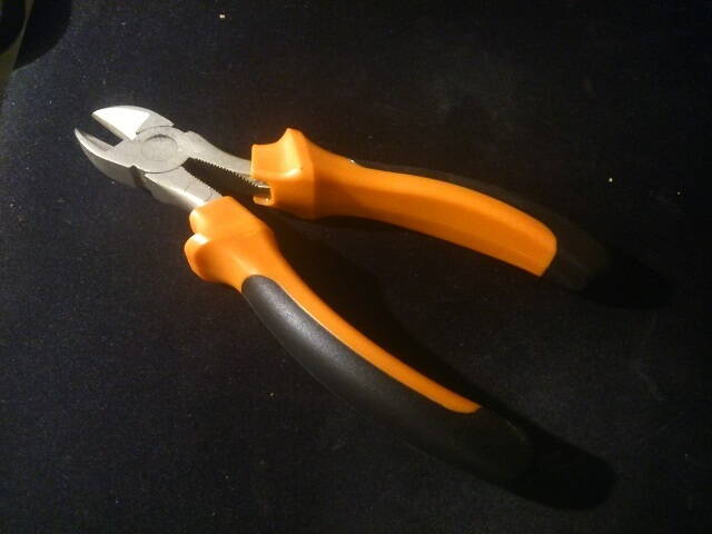

Резали мне как-то рубашки специализированными кусачками. Так мои обычные режут "ровнее".
Обычный Эксперт из Эпицентра. Отлично справляется с рубашками и тросиками.
DSC_0629.jpg [ 73.69 КБ | Просмотров: 4367 ]
