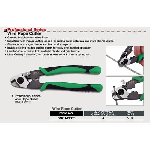

Для того чтобы понять насколько плохие или хорошие ваши кусачки, надо хотя бы разок воспользоваться такими...
DNCA227E-500x500.jpg [ 117.51 КБ | Просмотров: 4359 ]

Iluxa писал(а):
Поспорю,не одну рубашку да и не только кусали :wink:
Кусачками на фото я лично укоротил несколько сотен калёных саморезов.
