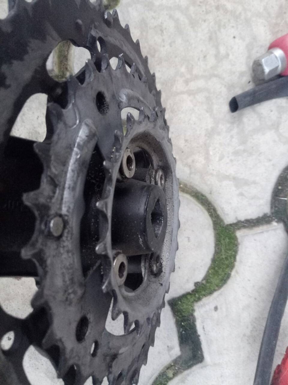

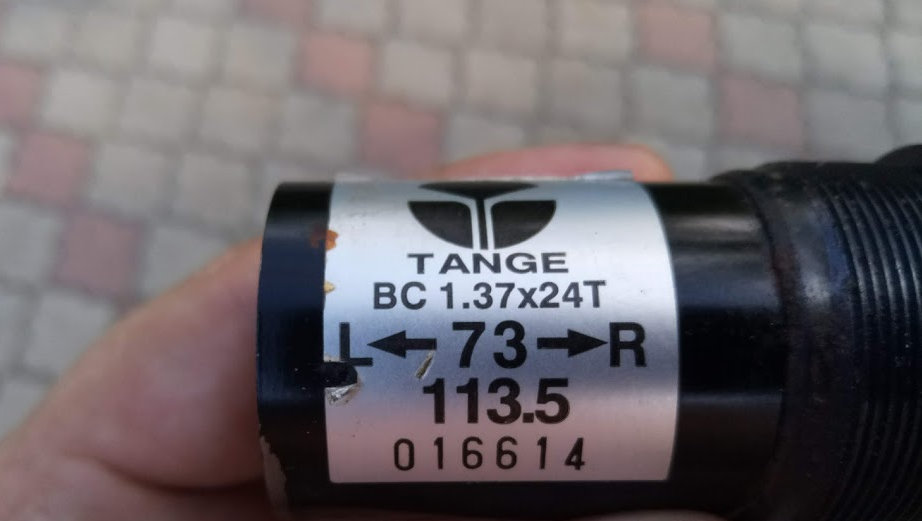

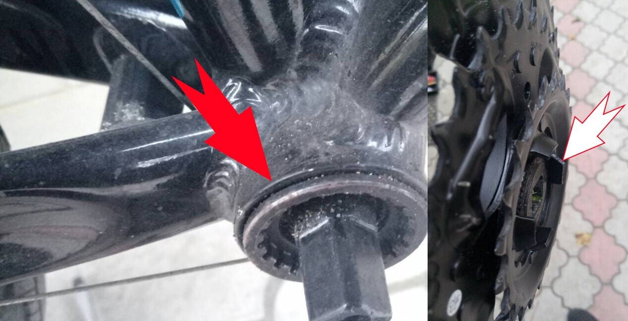

Стояли шатуны suntour xcm t414 на 3 звезды, каретка tange sealed, решил заменить на Shimano - FC-M351 и получается что FC-M351 упирается в раму в районе каретки. Не подходит каретка под шатуны, какую сюда нужно поставить каретку, чтобы получить Chain line 43,5мм. Расстояние под дропауты 135 мм. BB-UN26 подойдет?
а старые с таким выносом
Комментарий к файлу: старые
старые.jpg [ 108.59 КБ | Просмотров: 2996 ]
Комментарий к файлу: новые шатуны
упирается.jpg [ 158.69 КБ | Просмотров: 2996 ]
СообщениеДобавлено: 01.11.2018 18:31
Сообщения: 9586
Изображения: 96
Зарегистрирован:16.11.2011
Самое простое в данной ситуации - найти на сайте производителя эту систему и посмотреть рекомендованную каретку.
Подойдет BB UN 26 с осью 123 мм.

СообщениеДобавлено: 01.11.2018 20:54
Сообщения: 8306
Изображения: 20
Город: in Ukraine
Зарегистрирован:05.06.2005
Верно говорит real SIMON. Из шимановских кареток подойдет любая под квадрат с валом длиной 123 мм.

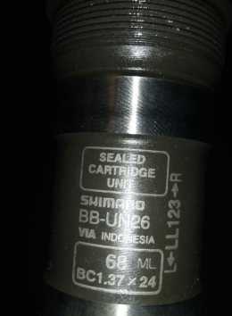

она то подходит, но не включается большая звезда ;) слишком далеко ушли звезды, чейнлайн получается около 55мм.
может из за того что она 68мм. а стояла 73мм.
передний переключатель shimano deore
https://photos.app.goo.gl/893GZKXVBFTSwiNo8

СообщениеДобавлено: 03.11.2018 17:46
Сообщения: 9586
Изображения: 96
Тогда возникает вопрос о размере кареточного стакана - он действительно 73мм.?. Это не МТБ рама?
NO FAT NO PARTY
СообщениеДобавлено: 03.11.2018 18:58
Сообщения: 16
Город: ВозлеОдессы
Зарегистрирован:18.07.2018
да 73 мм, я мерял, это GT KARAKORAM Sport 2016 года.
Я просто купил 68 мм, а старая 73, может в этом проблема?
Комментарий к файлу: новая
68.png [ 129.48 КБ | Просмотров: 2880 ]
а вот старая
Комментарий к файлу: старая
113.png [ 523.83 КБ | Просмотров: 2880 ]
СообщениеДобавлено: 03.11.2018 19:12
Сообщения: 9586
Изображения: 96
Если стакан 73мм., то и картридж нужен соответствующий. Для системы FC-M351, производитель рекомендует чейнлайн 50мм.
Вопрос включения большой звезды решается перенастройкой переднего переключателя.
NO FAT NO PARTY
кстати да, вдруг автор не отпустил винт H?
СообщениеДобавлено: 03.11.2018 19:27
Сообщения: 9586
Изображения: 96
Скорее всего, так и есть, но картридж все равно надо заменить на соответствующий кареточному стакану.
максимально выкрутил болт, но все равно не хватает примерно 5мм, если поставить картридж 73 мм, уйдет ли звезда немного ближе?
