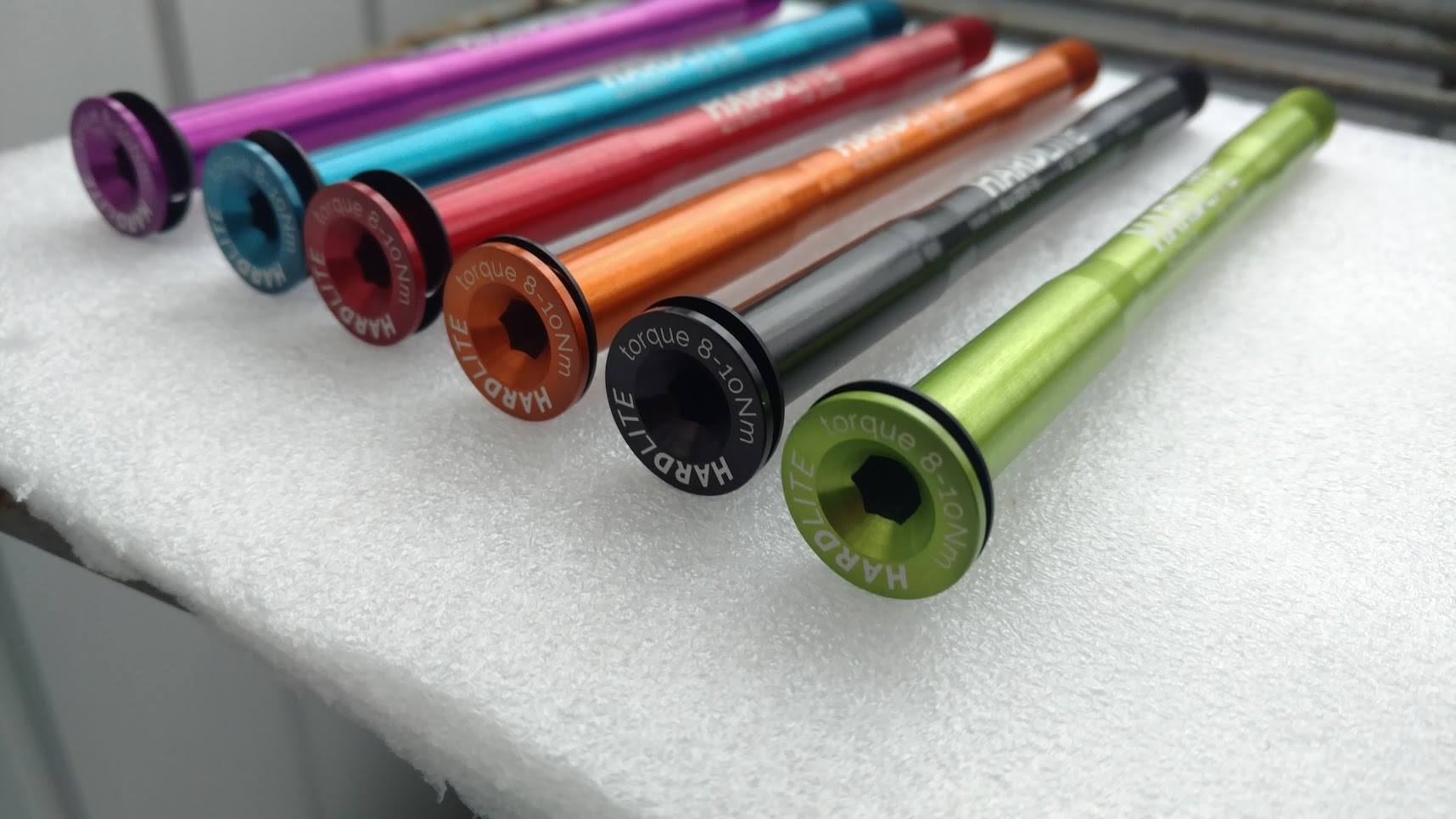

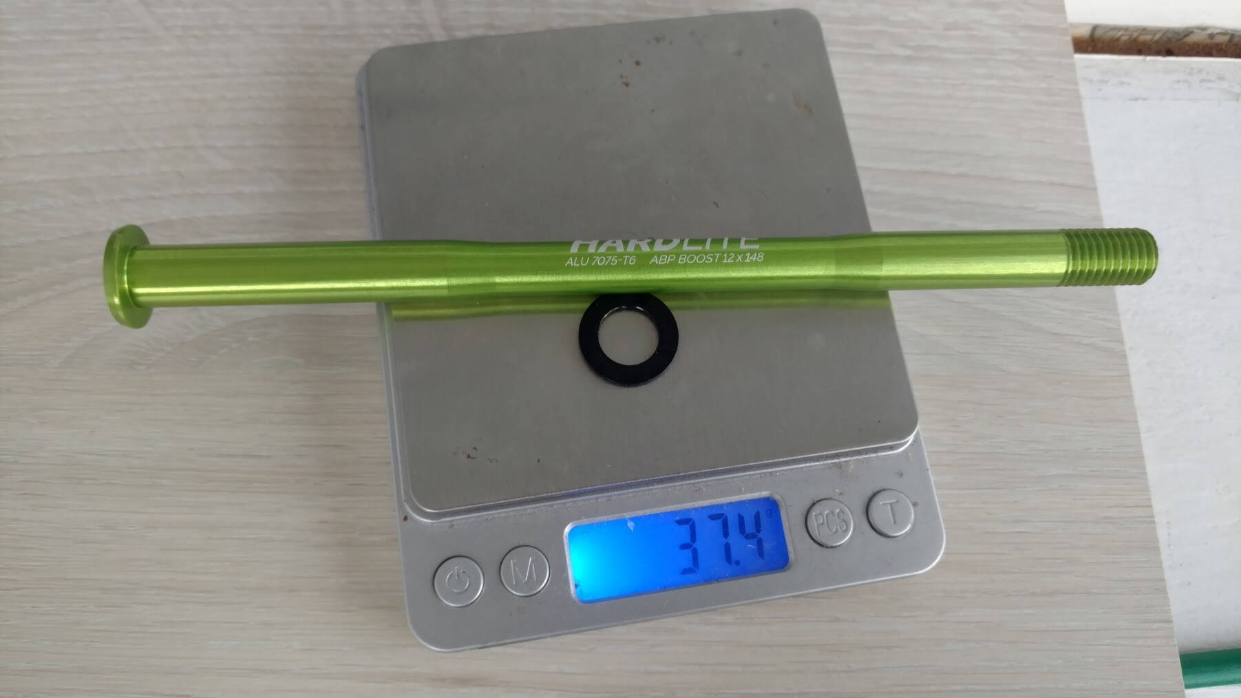

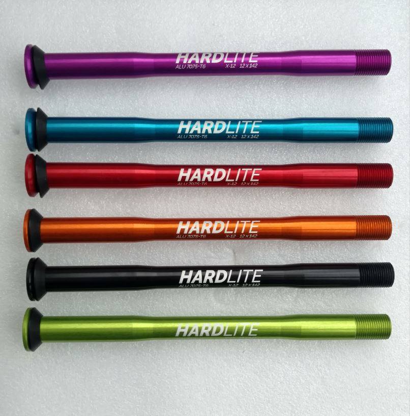

Усі осі виготовлені на ЧПУ
Матеріал- 7075Т6
Ключ- шестигранник 6мм
Вага- 37грам (RS 15x100)
Пожиттєва гарантія
Ціна- 500грн\шт
FOCUS R.A.T.\ Bolt1 - 750грн\шт
28379205_2109013165995690_2916110978789940291_n.jpg [ 85.44 КБ | Просмотров: 5162 ]
28162157_2109013359329004_7050149474807322739_o.jpg [ 134.97 КБ | Просмотров: 5162 ]
IMG_20180310_170938966.jpg [ 125.9 КБ | Просмотров: 5162 ]

Вещь правильная, и цена гуманная. Только фото не правильное, не отображает самое проблемное место любой алюминиевой оси - размер и материал шестигранника. Я бы предпочел какую нибудь вставку стальную в этом месте. Хотя это и не обязательно для передней оси. Я свою рокшокс стелс за три месяца ни разу не снимал. Но сорванных видел в интернете фотки не раз. А вот для задней стальная вставка как мне кажется даже нужнее, я как то чаще его снимаю. На зад осей 135-142 вроде полно, а вот 148 не встречал. У меня китайская ось с эксцентриком скоро сдохнет, вот думаю, самому точить, или у вас купить? Когда планируете?
Нормальні фото будуть пізніше, коли вісі поанодуємо і нанесемо гравіювання. Фото в першому пості для привернення уваги.
А для чого? Неможливо звернути 6мм шестигранник, навіть якщо перевищити рекомендований момент затяжки вдвічі.
Окремо варто написати про розмір шестигранника. Спочатку думали зробити 8мм, але такий ключ є далеко не в кожному мультитулі. Прошивка під шестигранник має довжину (глибину для ключа) 10мм. Ціго достатньо щоб тягнути вісь більш ніж до 20нм, а максимальне рекомендоване значення в більшості випадків- 10нм. Не говорячи вже про кишеньковий мультитул. Тобто, металева вставка тут абсолютно непотрібна при наявності пари відносно рівних рук. Те ж стосується задньої осі. А в загальному так, зламати можна абсолюбно все, особливо з метровою трубою.

Судя по вашей аватарке, вы не сосиски в лес на велосипеде жарить ездите. В гоночных условиях - срывают. Хотя если сделать шестигранное отверстие 10мм глубины, то может и не сорвут.

Не уявляю як можна зірвати 6мм шестигранник 10мм глибиною, навіть на гонці. Якщо вставити шестигранник не на 2-3 мм, а на всю глибину- руками мультитулом нереально зірвати.
В будь-якому випадку, практика покаже
