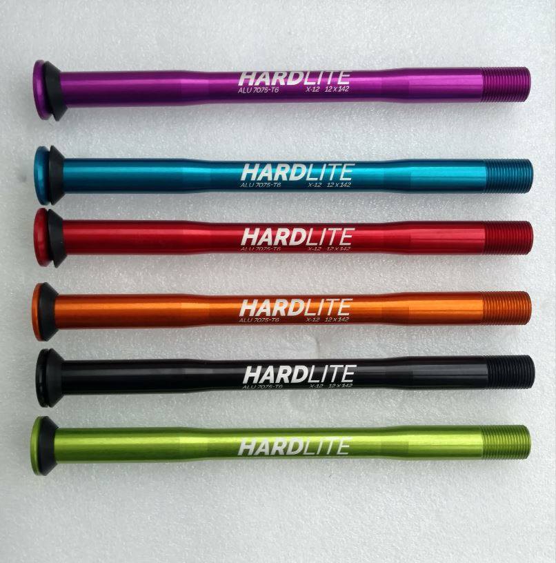

Тема створена для першого представлення, обговорення та вивчення попиту на осі для вилок HardLite

Усі осі виготовлені на ЧПУ
Матеріал- 7075Т6
Ключ- шестигранник 6мм
Вага- 37грам (RS 15x100)
Пожиттєва гарантія
Ціна- 500грн\шт
FOCUS R.A.T.\ Bolt1 - 750грн\шт

Мне вот интересно: а вариант оси с эксцентриком лучше или хуже?
Не секрет, що оригінальна вісь з ексцентриком- проблемна. Крім того важча і виглядає шкарадно, як на мене
Наша вісь- проста і надійна, бо не має рухомих частин, вдвічі легша, вдвічі дешевша і виглядає краще.

СообщениеДобавлено: 31.12.2016 19:54

Вещь правильная, и цена гуманная. Только фото не правильное, не отображает самое проблемное место любой алюминиевой оси - размер и материал шестигранника. Я бы предпочел какую нибудь вставку стальную в этом месте. Хотя это и не обязательно для передней оси. Я свою рокшокс стелс за три месяца ни разу не снимал. Но сорванных видел в интернете фотки не раз. А вот для задней стальная вставка как мне кажется даже нужнее, я как то чаще его снимаю. На зад осей 135-142 вроде полно, а вот 148 не встречал. У меня китайская ось с эксцентриком скоро сдохнет, вот думаю, самому точить, или у вас купить? Когда планируете?
Нормальні фото будуть пізніше, коли вісі поанодуємо і нанесемо гравіювання. Фото в першому пості для привернення уваги.
А для чого? Неможливо звернути 6мм шестигранник, навіть якщо перевищити рекомендований момент затяжки вдвічі.
Окремо варто написати про розмір шестигранника. Спочатку думали зробити 8мм, але такий ключ є далеко не в кожному мультитулі. Прошивка під шестигранник має довжину (глибину для ключа) 10мм. Ціго достатньо щоб тягнути вісь більш ніж до 20нм, а максимальне рекомендоване значення в більшості випадків- 10нм. Не говорячи вже про кишеньковий мультитул. Тобто, металева вставка тут абсолютно непотрібна при наявності пари відносно рівних рук. Те ж стосується задньої осі. А в загальному так, зламати можна абсолюбно все, особливо з метровою трубою.
А з задніми не все так просто. 142х12, 135х10, 135х12, 150х10,148х12 помножити мінімум на 2 варіанти кожна. Є-тру, синтейз, максл і т.д.
Яких саме в якій кількості робити? Крім того, нам фінансово не вигідно робити менше 30шт./
Буде попит, наприклад, на 142х12 синтейз- зробимо. Ця тема влясне для йього і створена
На фото нижче- тестова вісь. Разом з віссю буде шайба під шапку, щоб не коцати дропаут вилки і легше досягати моменту затяжки (10нм)
І не звертайте увагу на якість анодовки, це був екперимент :D

Судя по вашей аватарке, вы не сосиски в лес на велосипеде жарить ездите. В гоночных условиях - срывают. Хотя если сделать шестигранное отверстие 10мм глубины, то может и не сорвут.
Я тут порылся в ихних магазинах, 148х12(на бустовые втулки) нашел. Можно объединить два размера, 148 и 150, и делать только 150. Так делает сикспак. Но ихняя 135х10 мне не понравилась "мелочами".

Не уявляю як можна зірвати 6мм шестигранник 10мм глибиною, навіть на гонці. Якщо вставити шестигранник не на 2-3 мм, а на всю глибину- руками мультитулом нереально зірвати.
В будь-якому випадку, практика покаже
