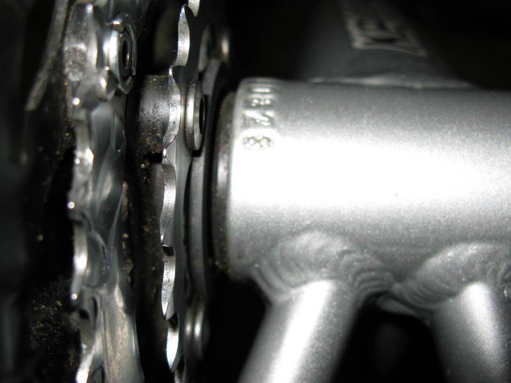

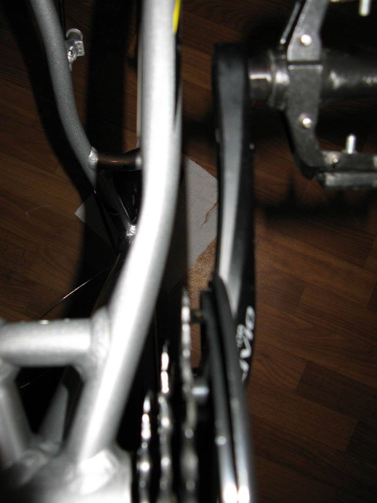

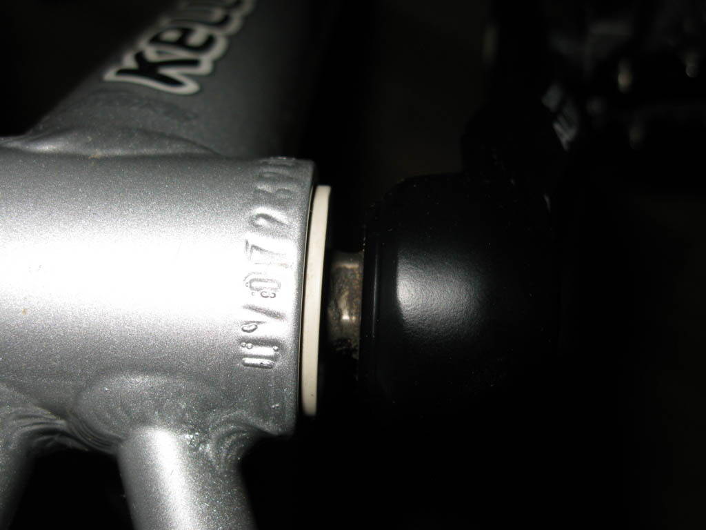

Шатун на квадратной каретке не до конца налазит, что делать?
в прошлом году собрал вел, тогда особо не присматривался, сейчас персобрал к сезону, и заметил что один шатун находится дальше от рамы, и не до конца налез, шатун с звездами стал "на место".
нужен совет что делать с шатуном который не налез? снять и поточить напильником ось?
Шатуны - Shimano Alivio FC-M410 (42-32-22T)
Каретка - Shimano SHUN26

СообщениеДобавлено: 01.04.2010 19:50
Сообщения: 3824
Город: Cro-Moly
Зарегистрирован:11.11.2008
Шатун встал на место правильно, так как и до этого.
СообщениеДобавлено: 01.04.2010 20:05
Сообщения: 263
Зарегистрирован:12.04.2009
не может такого быть, щель огого и при этом не праллельно каретке

Skrip писал(а):
и при этом не праллельно касете
Система не параллельно? А какая каретка?

Rost писал(а):
ось шатуна без звезд не перпендикулярна, или окружность вращения левого шатуна не параллельна. Шатун со звездам стал отлично на свое место.

СообщениеДобавлено: 01.04.2010 20:34
Сообщения: 3824
Город: Cro-Moly
Судя по фото каретка вкручена правильно и без перекосов. Поэтому сними шатуны и попробуй ещё раз. И смазать квадрат не забудь.

СообщениеДобавлено: 01.04.2010 22:42
Сообщения: 3844
Город: Харьков,П.ПОЛЕ
Зарегистрирован:21.12.2009
Skrip писал(а):
+ затягивал 6-гранным ключем из маленькьго набора,
вот тебе и причина (скорее всего,из-за маленького моента при затяжке).Попробуй ключ с бОльшим плечом - шатун сядет на место.
