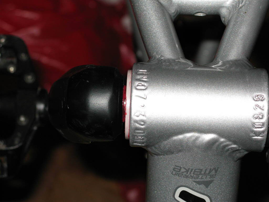

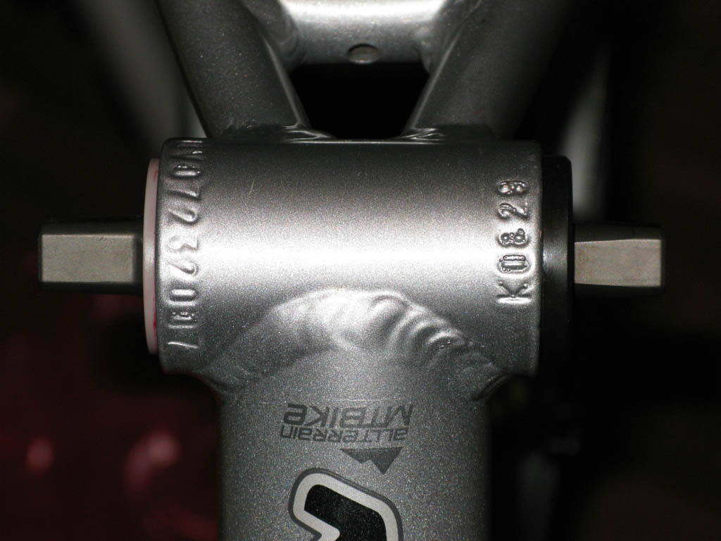

это заметно когда шатун проходит мимо заднего пера в 1см от него... а вот у меня левый шатун проходит на 1.5см дальше правого((, не думаю что так положено...
А, ну тогда действительно есть повод к размышлению. Может просто брак или такой у них допуск. Возможно стоит сделать замеры и взять другую каретку, без такого ньюанса, может даже по гарантии поменять, если есть.
Вообще как бы такого быть не должно, и даже на каретках обычного класса (далеко не топ) обычно все в порядке.

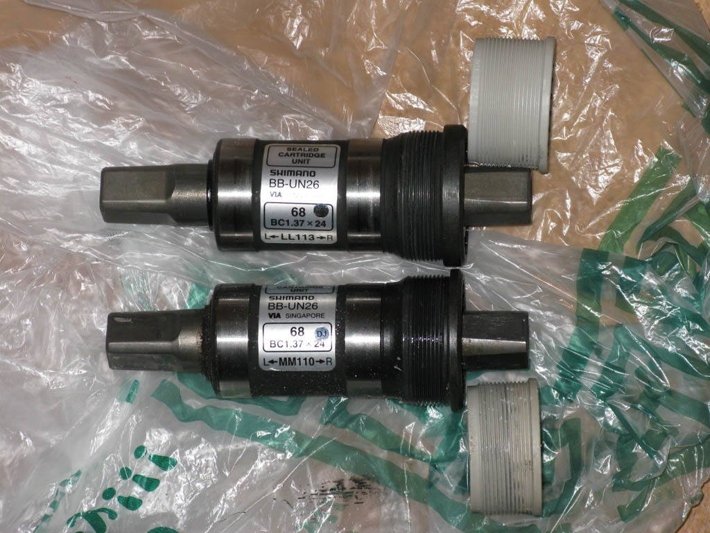

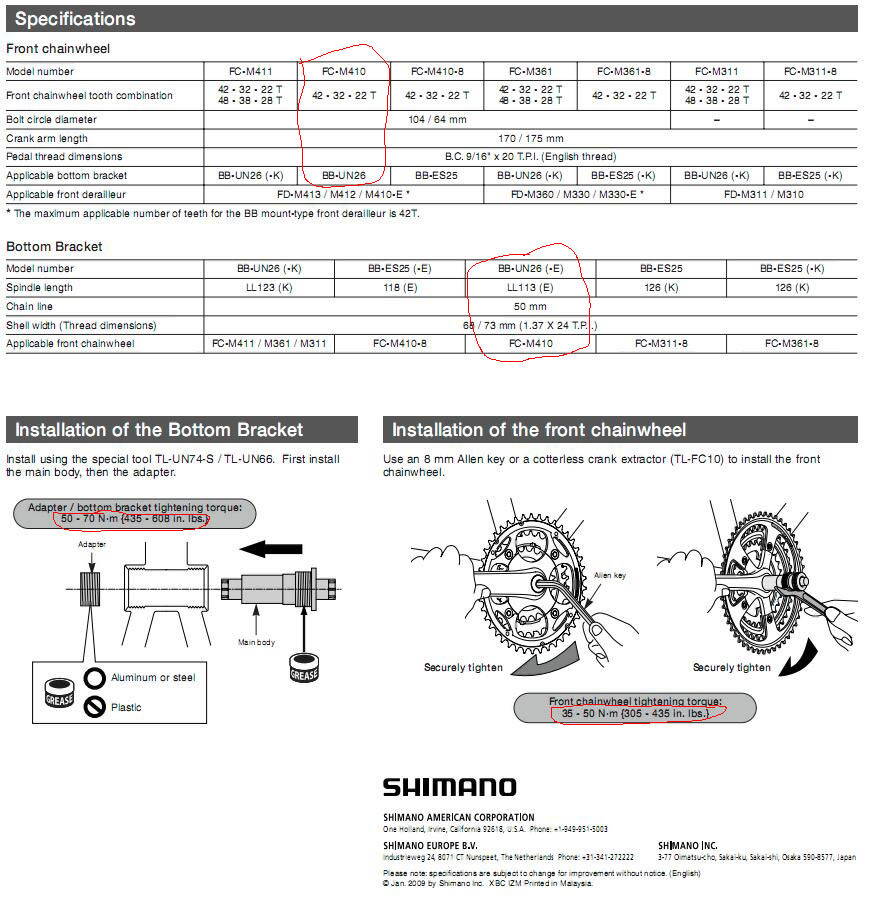

да думаю это из-за некомпетентности продавцов в вело магазинах, нужно самому все подбирать, длина оси варьируется для разных шатунов... а н-р в велостиле где я покупал шатуны и каретку толкают один тип каретки для разных групп шатунов, даже altus и alivio требуют разную длину вала, вот видимо в этом и проблема...
посмотрел для этих шатунов длина оси должна быть 113мм, какая у моих шатунов хз т.к. в чеках не модно писать характеристики, сегодня постараюсь купить ключ снять, посмотреть... скорей всего впарили с осью 126мм((

ну вот 113мм нужно

Skrip, ты не прав. 68 и 73 мм - именно ширина (т. е. длина) кареточной трубы в раме. У одних 68, у других 73.
Skrip писал(а):
Rost писал(а):
Skrip писал(а):
ну вот 113мм нужно
Лучше измерь свою сначала, а то если у тебя больше, при 113мм звёзды упрутся в раму.
+ ось со стороны звезд вылазит на фиксированное расстояние, длина вала варьирует насколько слева вал будет торчать...
Нет. У каретки с длинной осью эта самая ось со стороны звезд тоже торчит сильней. Чтобы это проверить, попробовал бы ты заменить каретку, скажем со 118-мм валом на каретку со 109-мм валом. Кто такое проделывал, тот видел. При замене на каретку с коротким валом звезды приближаются к раме. Иногда даже упираются в нее.

а вот у меня с разных сторон ось торчит на разную длинну, что это может означать?
СообщениеДобавлено: 06.04.2010 15:47
Сообщения: 8304
Изображения: 20
Город: in Ukraine
Зарегистрирован:05.06.2005
Скорей всего, у тебя каретка под раму с 73-мм кареточным узлом, а ты ставишь ее на раму с 68-мм узлом. Чтобы вал торчал на твоей раме с каждой стороны симметрично, нужно подложить с правой стороны между кареткой и рамой кольцо-проставку. Где такое взять - разумеется, вопрос. На нашем рынке всё не как у людей. Можно повесить объявление на форуме "Куплю".

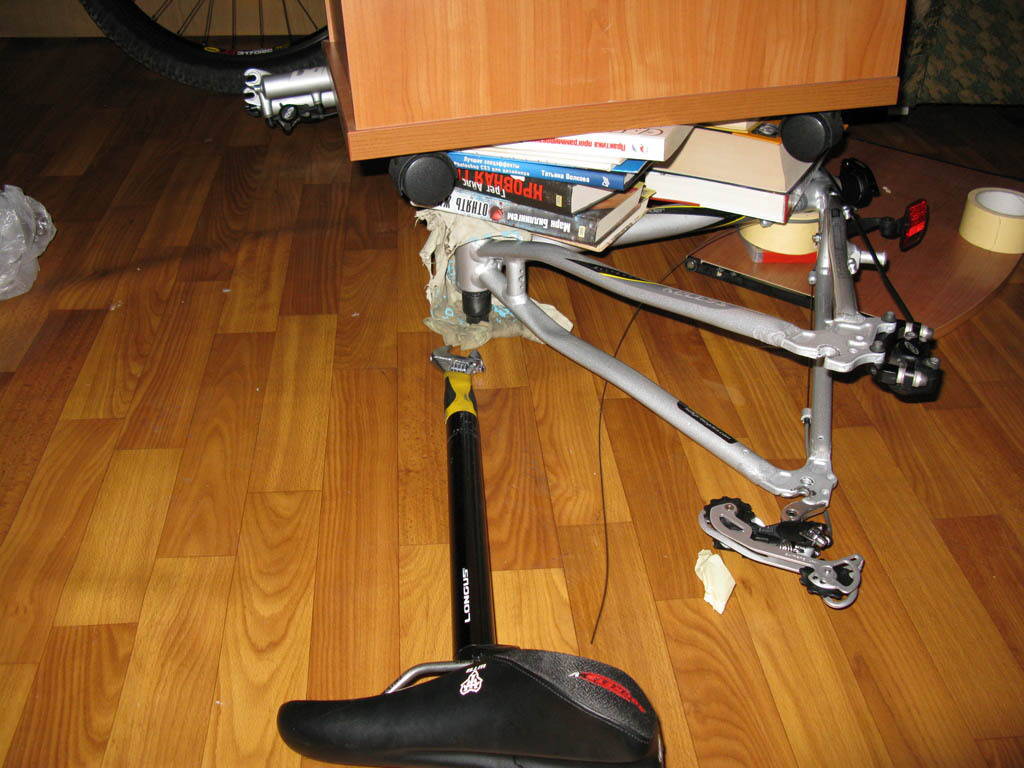

и каретка не правильная была, и ее когда закручивали не смазали... пришлось повозиться, теперь все на отлично
зы: народ делайте по велу все сами, поверьте механики в мастерских лучше вас самих себе не сделают!!! еще в какой мастерской ктонить видел динамометрический ключ?.... ((( или вот "левые" каретки, криво отпиленные вилки, пару спиц не затянутых итд... еще вспомнил знакомый рассказывал: в мастерской хотели взять с него 20грн за установку подседельного штыря)))
интересный момент, пластиковую направляющую каретки нельзя смазывать...
