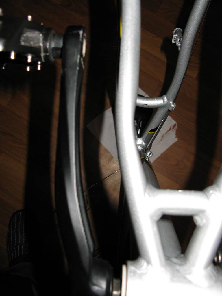

Шатун на квадратной каретке не до конца налазит, что делать?
в прошлом году собрал вел, тогда особо не присматривался, сейчас персобрал к сезону, и заметил что один шатун находится дальше от рамы, и не до конца налез, шатун с звездами стал "на место".
нужен совет что делать с шатуном который не налез? снять и поточить напильником ось?
Шатуны - Shimano Alivio FC-M410 (42-32-22T)
Каретка - Shimano SHUN26
всем спасибо, шатуны на месте)

Шатун встал на место правильно, так как и до этого.

не может такого быть, щель огого и при этом не праллельно каретке

Система не параллельно? А какая каретка?

ось шатуна без звезд не перпендикулярна, или окружность вращения левого шатуна не параллельна. Шатун со звездам стал отлично на свое место.

+ затягивал 6-гранным ключем из маленькьго набора, может нужно ключ посерьезней, габаритом с разводной, автомобильный, рычаг побольше...

Судя по фото каретка вкручена правильно и без перекосов. Поэтому сними шатуны и попробуй ещё раз. И смазать квадрат не забудь.
чем смазать?

густой смазкой типа нашего литола. Смазывать желательно также резьбовые соединения, что-бы потом легко открутить.

вот тебе и причина (скорее всего,из-за маленького моента при затяжке).Попробуй ключ с бОльшим плечом - шатун сядет на место.

Когда брату на мериду шатуны прикручивали- то пользовались автомобильным ключом, и не просто пользовались а "прыгали" на нём держа вел руками! Просто мы их сняли- а по другому одеть не получалось, а так все вышло...
а шатун потом реально будет снять?)

мне кажется что на "заводских" велосипедах есть какойто инструмент для установки шатуна этого... ну оч тяжело он налазит...
