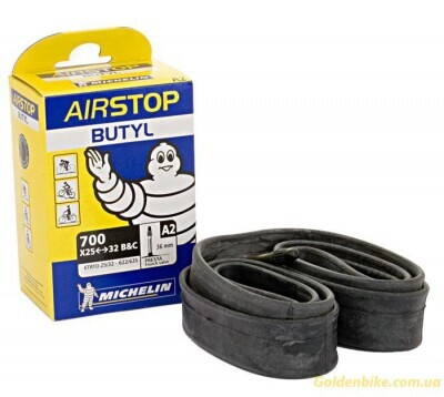

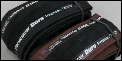

Пользуюсь камерами Michelin PRE 18-23-622/ 52 A1 шоссе уже не первый год. Покрышки новые поставил Panaracer Duro Protex 700* 23c Kevla. Началась вот какая херня, на второй день после заменны покрышек, камера начала спускать довольно быстро, подумав что пробил(как потом оказалось после водяных тестов она целой была), заменил её на запасную проверенную, с ней таже хрень спускала давольно быстро, но не в ноль (вторая тоже оказалась не пробидой после водяных тестов), сегодя камеры не сдуваються, что за полтергейст х...

Мда тогда и правда полтергейст. У меня вообщем была похожая ситуация. Тоже не в понятках был! Я и проверил саму покрышку на изьян, причем проверял дважды, и ничего не обнаружил !
Оказалось, что металический корд покрышки в 0,5 мм торчал в нутри, и при давллении только вылазил и прокалывал камеру. как-то так вообщем . . .

С проколом камеры всё понятно, разбортируешь, находишь место прокола/пореза/укуса, если с внутреней стороны камеры - значит флиппер не держит давление или мусор попал проводиш в больном месте пальцем, если с боку - значит обод царапаный или мусор или из покрышки что-то торчит пальцацией находиш проблему, если с наружной стороны камеры прокол - значит наехал на жало осы и не забаваешь его вытащить из покрышки если застряло, если с двух боков - значит змею переехал, когда нет прокола - значит нипель/золотник пропускает, а что у меня было?
