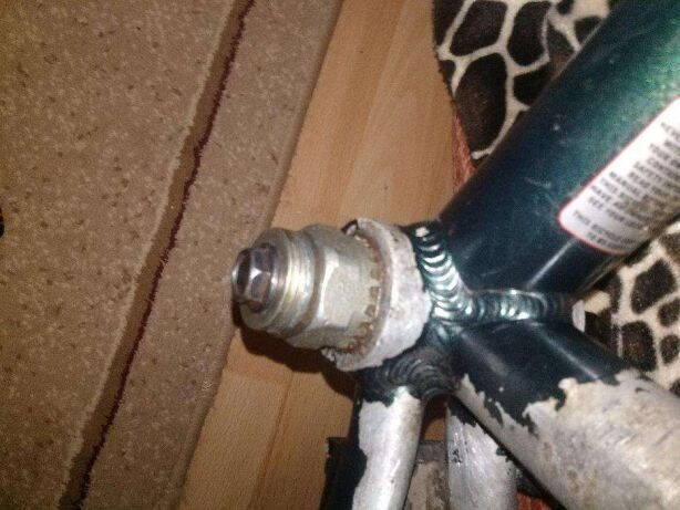

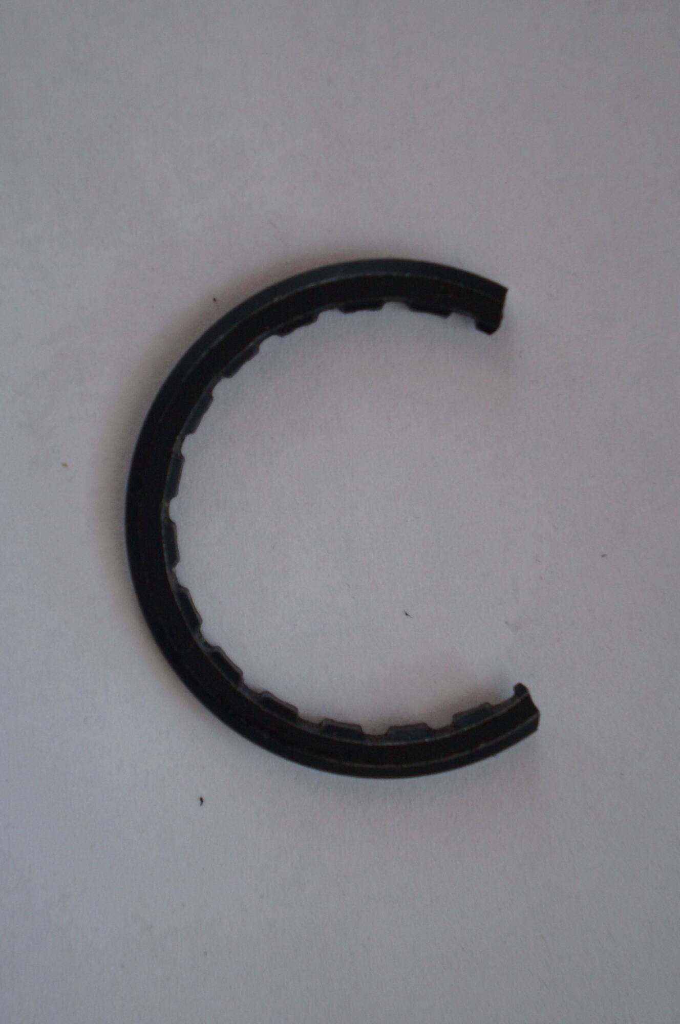

Мегалайк автору за пораду. При зніманні каретки, сплутав напрям викручування і відколов кусочок правої чашки.
DSC03050.JPG [ 867.89 КБ | Просмотров: 9148 ]
Начитавшись в інтернеті порад, що тільки не перепробував:
- заливав WD-40,
- прив'язував відламаний кусочок дротом, а потім крутив зйомником
- нагрівав раму феном, а потім бив пень чашки ударною викруткою
- вибивав вісь каретки молотком (не порухалась)
Зламавши 1 зуб на зйомнику і втративши всяку надію опустилися руки, але на щастя натрапив на перший пост цієї теми. Використавши ексцентрик із заднього колеса затиснув ним зйомник і 20см ключем на 24 легко викрутив праву чашку каретки
:Yahoo!:
DSC03051.JPG [ 826.84 КБ | Просмотров: 9148 ]

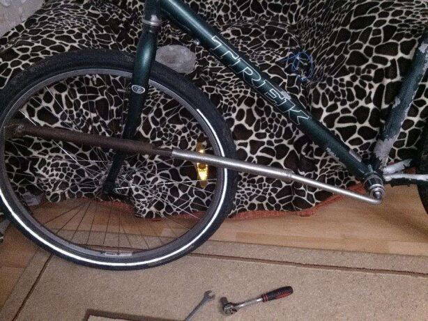

Только так выкручиваю каретки. Главное плечо и вперед.
