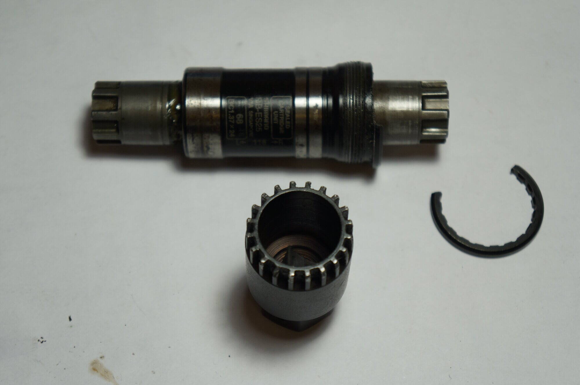

Мегалайк автору за пораду. При зніманні каретки, сплутав напрям викручування і відколов кусочок правої чашки.
DSC03050.JPG [ 867.89 КБ | Просмотров: 9149 ]
Начитавшись в інтернеті порад, що тільки не перепробував:
- заливав WD-40,
- прив'язував відламаний кусочок дротом, а потім крутив зйомником
- нагрівав раму феном, а потім бив пень чашки ударною викруткою
- вибивав вісь каретки молотком (не порухалась)
Зламавши 1 зуб на зйомнику і втративши всяку надію опустилися руки, але на щастя натрапив на перший пост цієї теми. Використавши ексцентрик із заднього колеса затиснув ним зйомник і 20см ключем на 24 легко викрутив праву чашку каретки

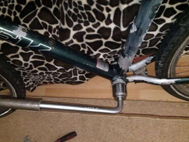

СообщениеДобавлено: 29.11.2017 15:09
Сообщения: 82
Город: Хмельницкий
Зарегистрирован:06.07.2016
Только так выкручиваю каретки. Главное плечо и вперед.
565681948_1_644x461_karetka-hmelnitskiy.jpg [ 52.5 КБ | Просмотров: 7512 ]
565681948_2_644x461_karetka-fotografii.jpg [ 84.06 КБ | Просмотров: 7512 ]
