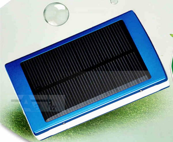

В связи с этим откопал вроде к как классную вещь.
Правда бравые парни из Поднебесной страх вообще потеряли. заявляют до 120 ампер часов при 5 вольтах и весе 325 грам. это литий полимер.
По отзывам понятно что чудес не бывает. Но честных 15-20 Ач. есть. Что очень достойно.
И очень понравилось в каждом модуле солнечная батарея на всю площадь.
Говорят оч неплохо заряжает.
3 модуля будет 15 вольт и 15-20 Ач при самом хреновом раскладе весом всего в килограм.
При при думал чудесное расположение.
Бак то все равно запланирован очень интересный. сверху утопить в баке паз что бы 3 модуля ложились четко один к одному вверх солн. батареями.
Карбоновый бак с солнечными панелями должен смотреться интересно)))
Какие никакие а при этой площади они 400-450 мА дадут на свету.
Ну и вообще кто пробовал для питания велофар. Отпишитесь. Как то встрясть сразу в 3 неохота.

Всё же подумав логически. Решил что покупать пусть даже дешево пластиковую коробочку. с неизвестным содержимым ..не нужно.
Панели стоят от 2 до 10 баксов какие хочешь, гибкие ,красные синие, самоклеящиеся. Даже файл им отправляешь с чертежом сделают.
Посему мухи отдельно. котлеты отдельно. Панельки если уж так вдохновился применю...
А акумкляторы наверное нормальные набрать элементами или готовый собранный. Только наверное нафиг этот литий полимер....
Посоветуйте,чего нибудь. Мой опыт исключительно от автомобиля и телефона.
От автомобиля проблем с зарядкой не6 будет точно

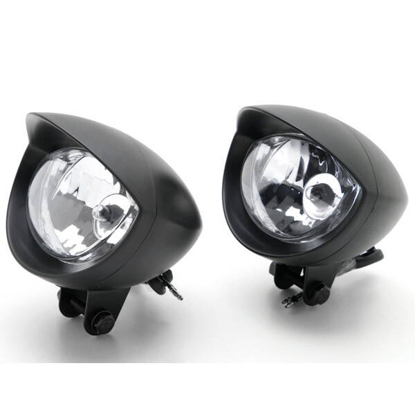

Не обижайтесь но дракончки, как вы их назвали я стеснялся ставит еще в в 94....
У меня на зазе стот зеркала 67 года мустанга сс. новые.......
вот такие у меня валяются.... предлагаю в обьен на гайки.

Такие фары хотел купить но мои матрицы света в них не влезут или расплавят)))
