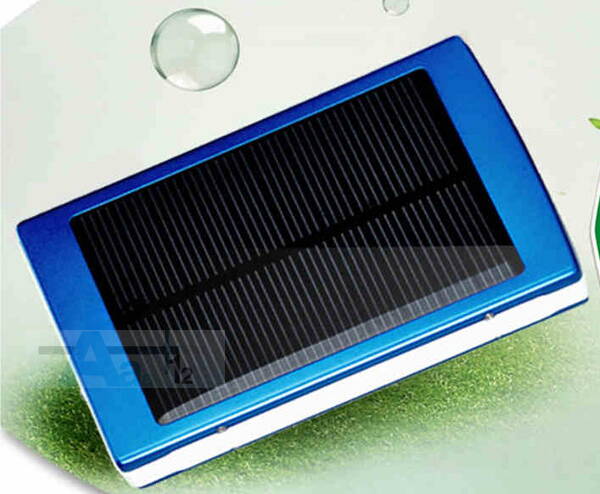

В связи с этим откопал вроде к как классную вещь.
Правда бравые парни из Поднебесной страх вообще потеряли. заявляют до 120 ампер часов при 5 вольтах и весе 325 грам. это литий полимер.
По отзывам понятно что чудес не бывает. Но честных 15-20 Ач. есть. Что очень достойно.
И очень понравилось в каждом модуле солнечная батарея на всю площадь.
Говорят оч неплохо заряжает.
3 модуля будет 15 вольт и 15-20 Ач при самом хреновом раскладе весом всего в килограм.
При при думал чудесное расположение.
Бак то все равно запланирован очень интересный. сверху утопить в баке паз что бы 3 модуля ложились четко один к одному вверх солн. батареями.
Карбоновый бак с солнечными панелями должен смотреться интересно)))
Какие никакие а при этой площади они 400-450 мА дадут на свету.
Ну и вообще кто пробовал для питания велофар. Отпишитесь. Как то встрясть сразу в 3 неохота.
