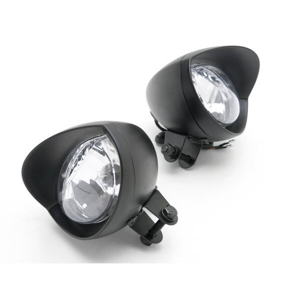

2x-Universal-Motorcycle-Auto-Car-Off-Road-font-b-Bike-b-font-High-Power-3W-LED.jpg [ 91.24 КБ | Просмотров: 2517 ]

СообщениеДобавлено: 08.03.2015 10:59
Сообщения: 32
Зарегистрирован:01.03.2015
я эти чоперей с боберами в 90 так настроился что до сих пор тошнит, от того в каком дефиците приходилось чето дедать. Поэтому у меня стойко отвращение к касоновским бакам. всему советскому круглому и хромированному.
Тогда как инкубаторские все ездили.)))
Такие фары хотел купить но мои матрицы света в них не влезут или расплавят)))
