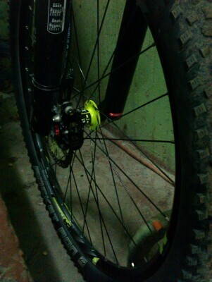

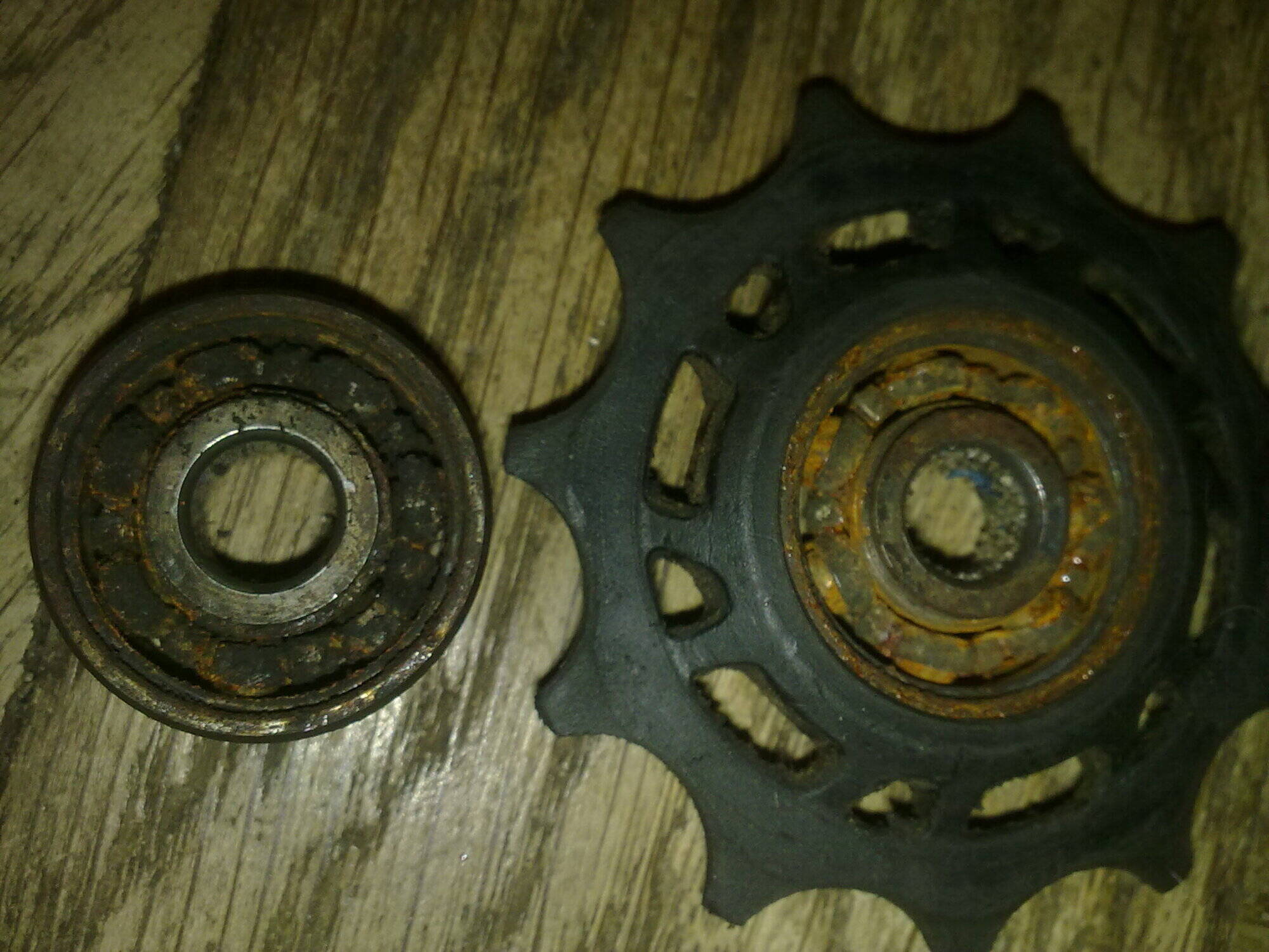

после покатухи вел простоял около месяца, и решил я его перебрать. в заднем переклюке все оказалось ожидаемо:
28122014283.jpg [ 437.7 КБ | Просмотров: 5706 ]

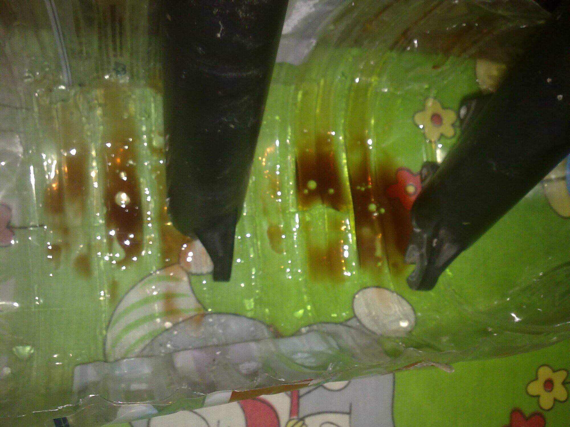

в вилке тоже не оч - из под болта в штанах вытекло почти все масло, т.е. ездил почти насухую.
13122014253.jpg [ 379.21 КБ | Просмотров: 5706 ]

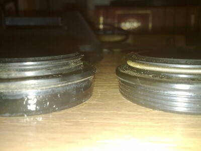

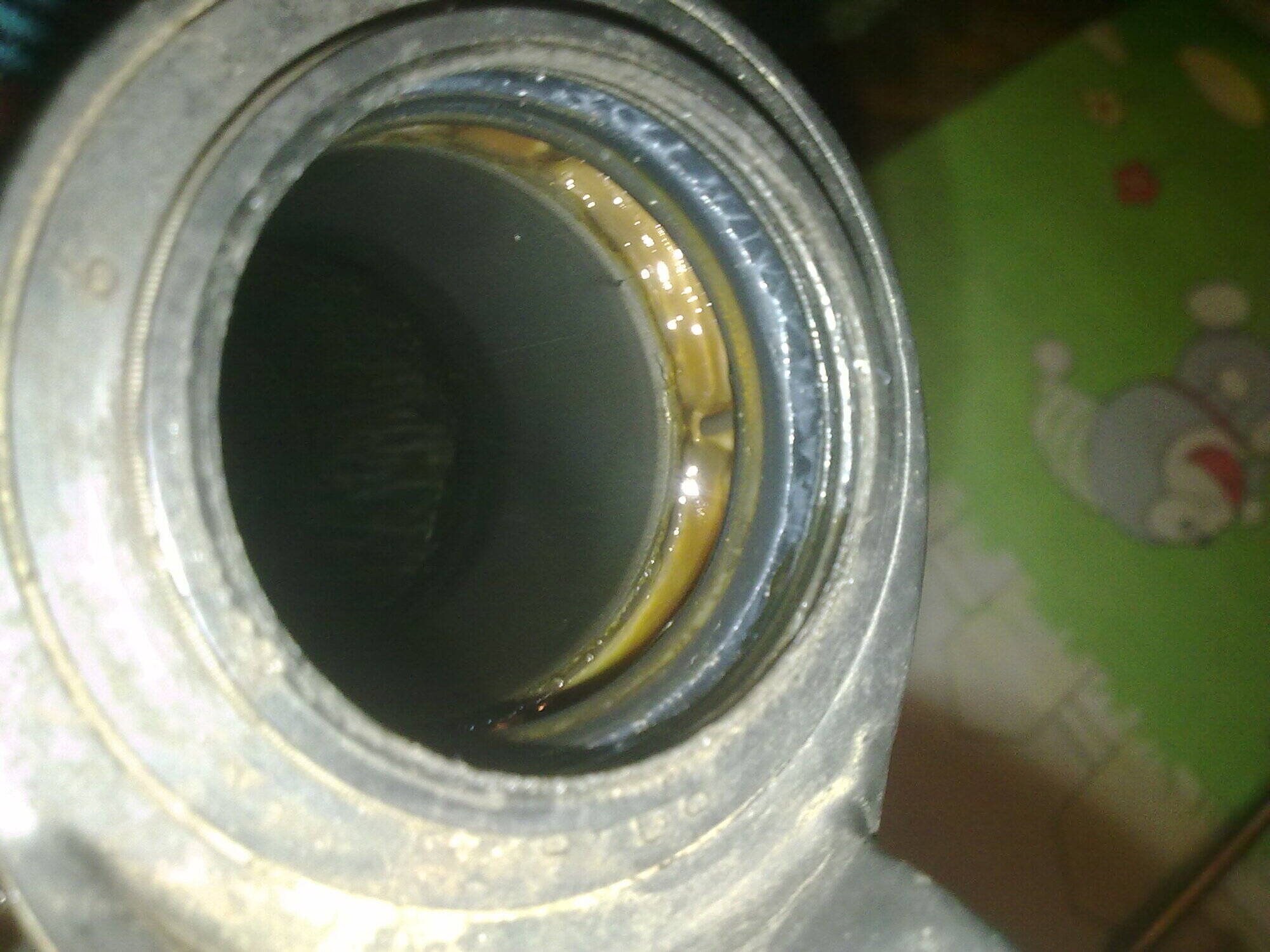

в сальниках было немного грязи:
13122014256.jpg [ 380.25 КБ | Просмотров: 5706 ]

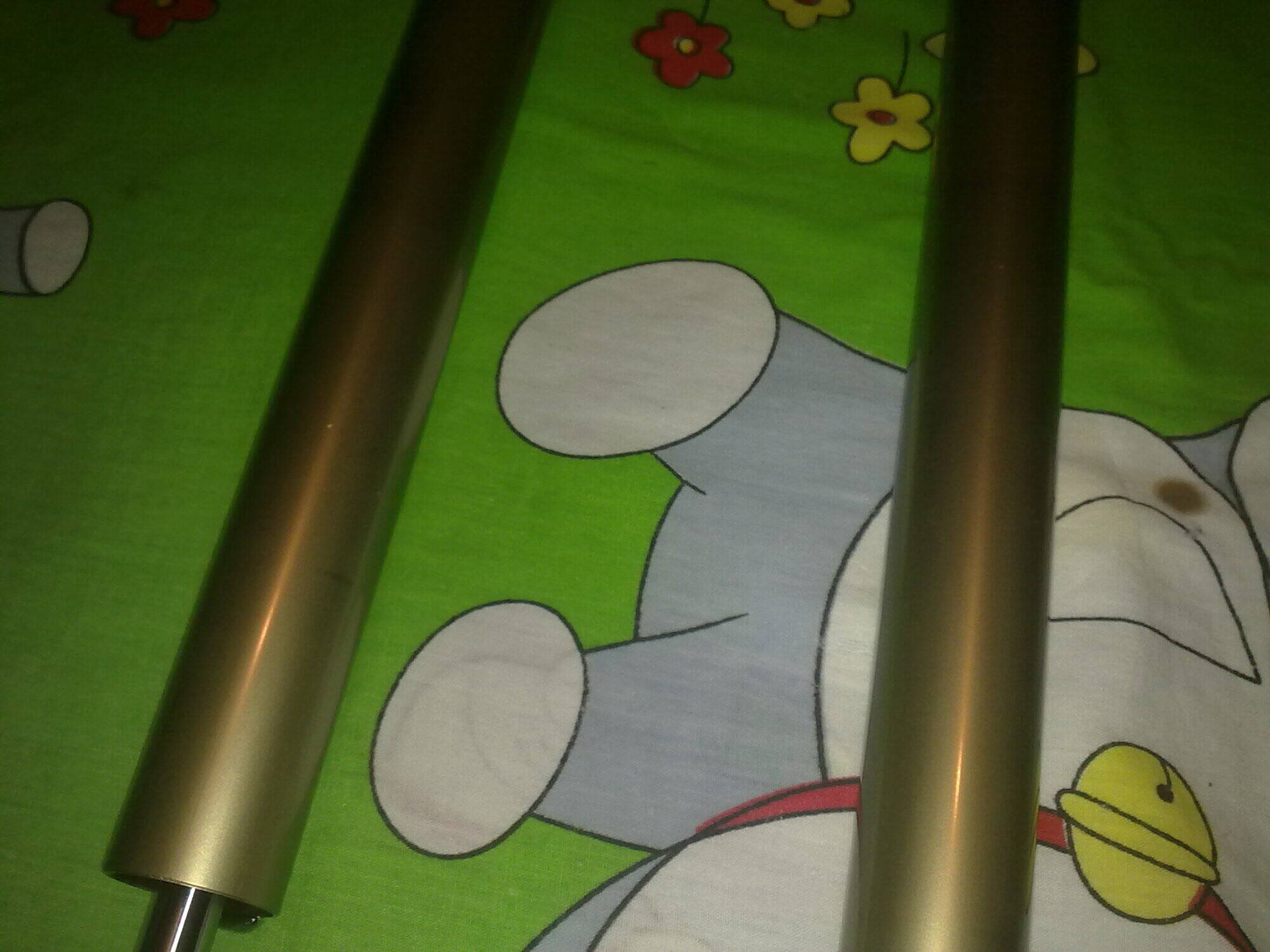

ноги в порядке
13122014252.jpg [ 292.65 КБ | Просмотров: 5706 ]
а вот на башингах есть небольшие задиры.

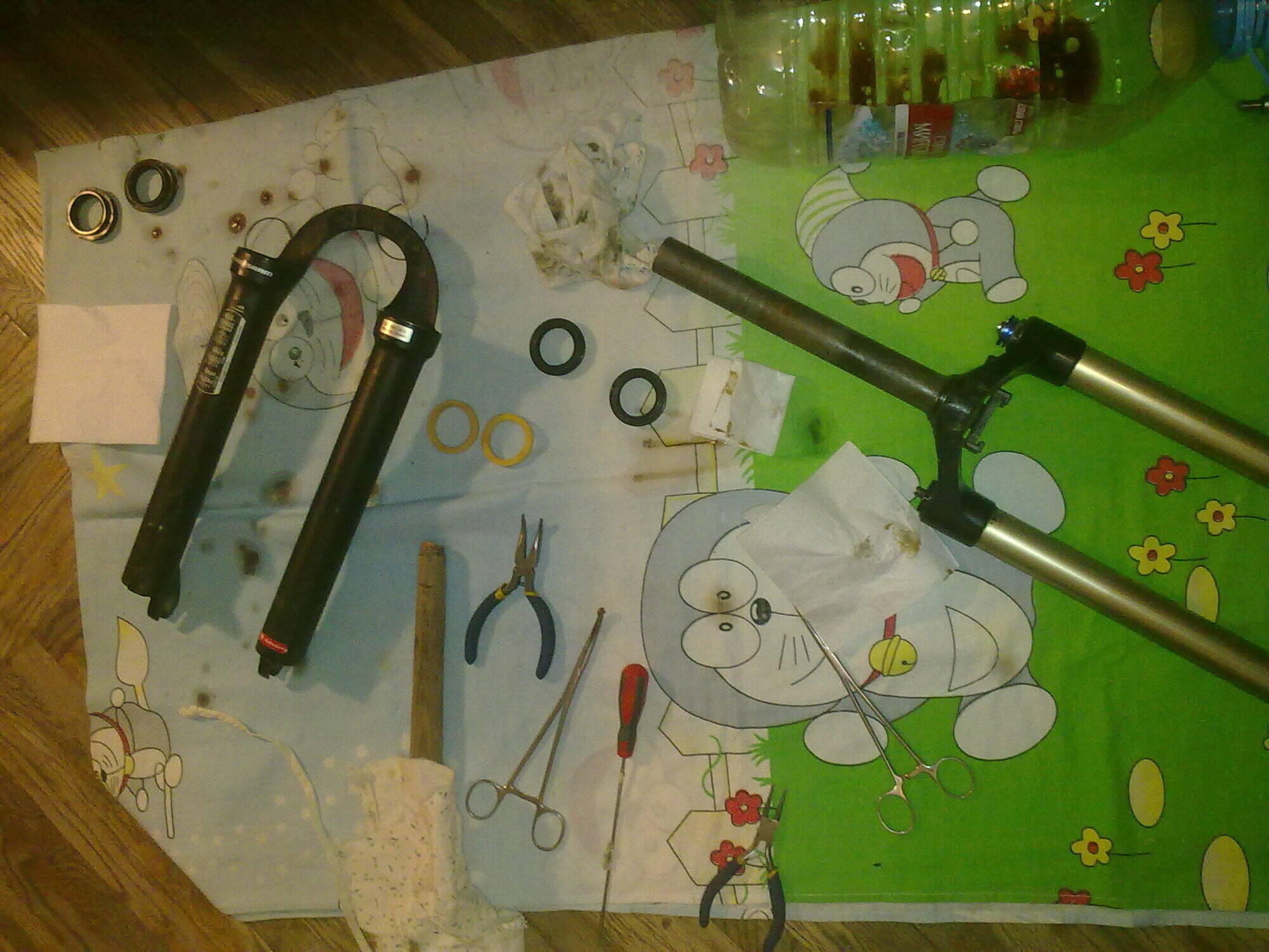

в итоге разобрал почти все:
13122014257.jpg [ 526.21 КБ | Просмотров: 5706 ]

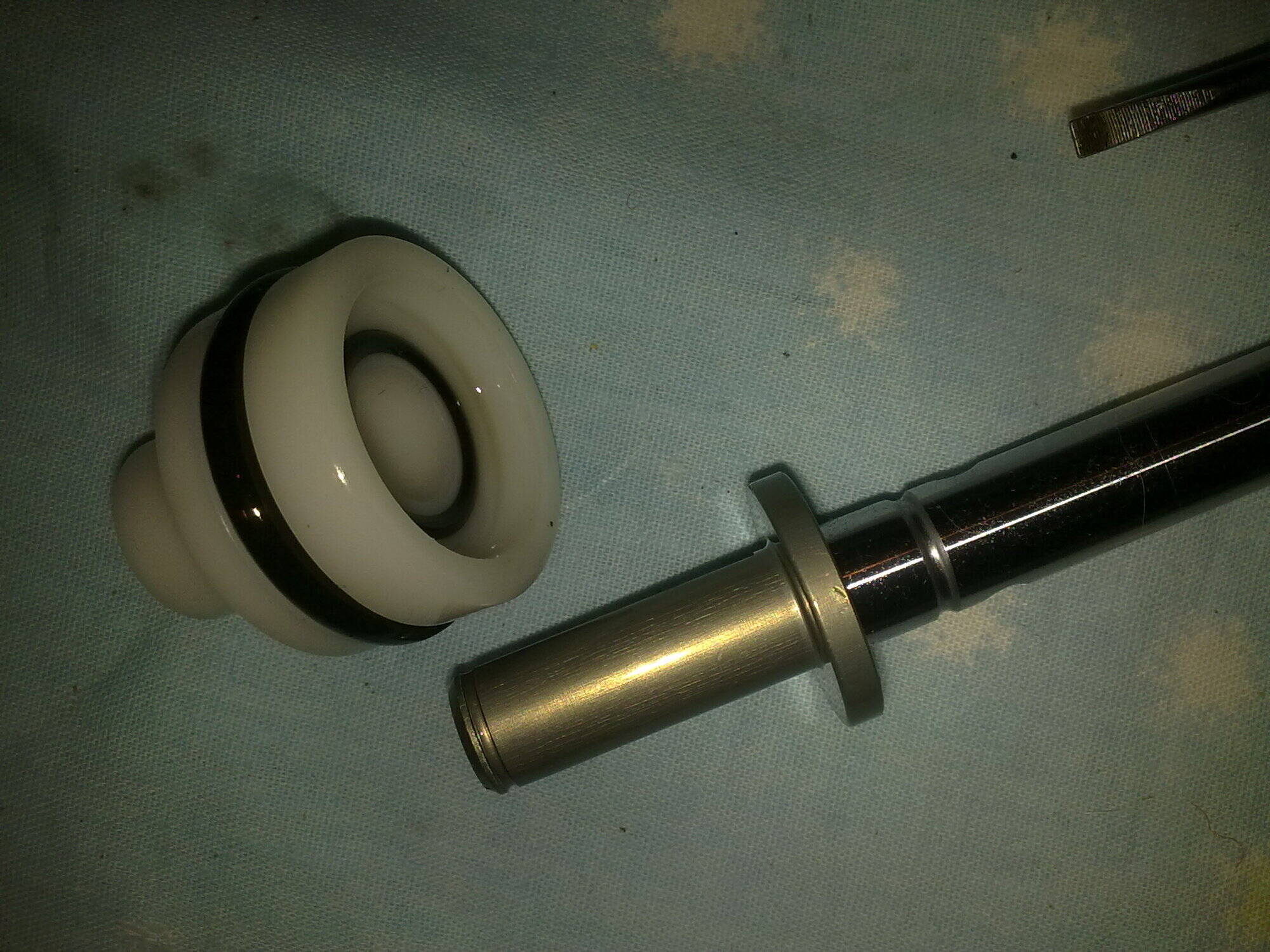

в демпфер не лез, там все в порядке. залез только в воздушную камеру и поменял уплотнительное колечко между поршнем и штоком. поставил более широкое и толстое, т.к. в этом сопряжении был люфт:
13122014264.jpg [ 501.69 КБ | Просмотров: 5706 ]

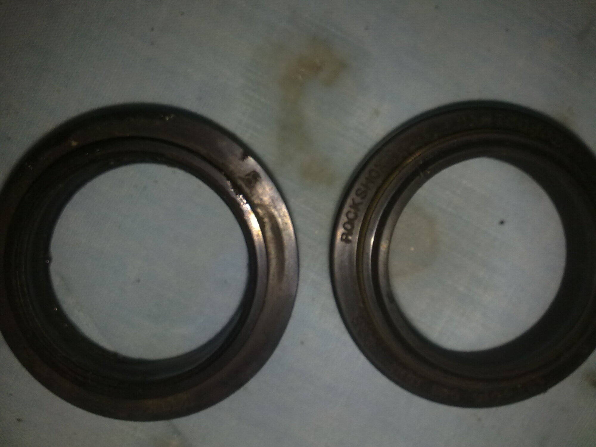

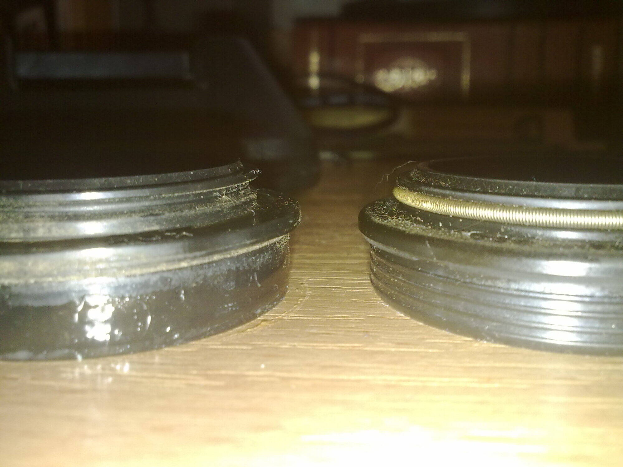

уже где-то год у меня лежал комплект новых сальников с поролоновыми колечками, и вот настал их час :D
13122014260.jpg [ 312.11 КБ | Просмотров: 5706 ]
собрал, залил моторного 5ш40, его же в воздушную. в демпфере осталось то же 2,5ш.
работать стала гораздо лучше, не сравнить с прошлыми разами :roll:

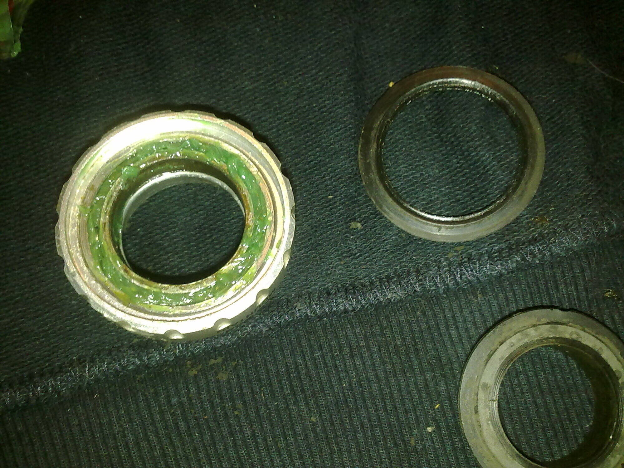

так же обслужил, насколько это было возможно, левую чашку каретки BB-70. промыл, и заложил новой смазки. до весны так покатаюсь, а потом поставлю новую. вообще удивительно, как она после всех издевательств выжила :)
05012015304.jpg [ 627.55 КБ | Просмотров: 5702 ]

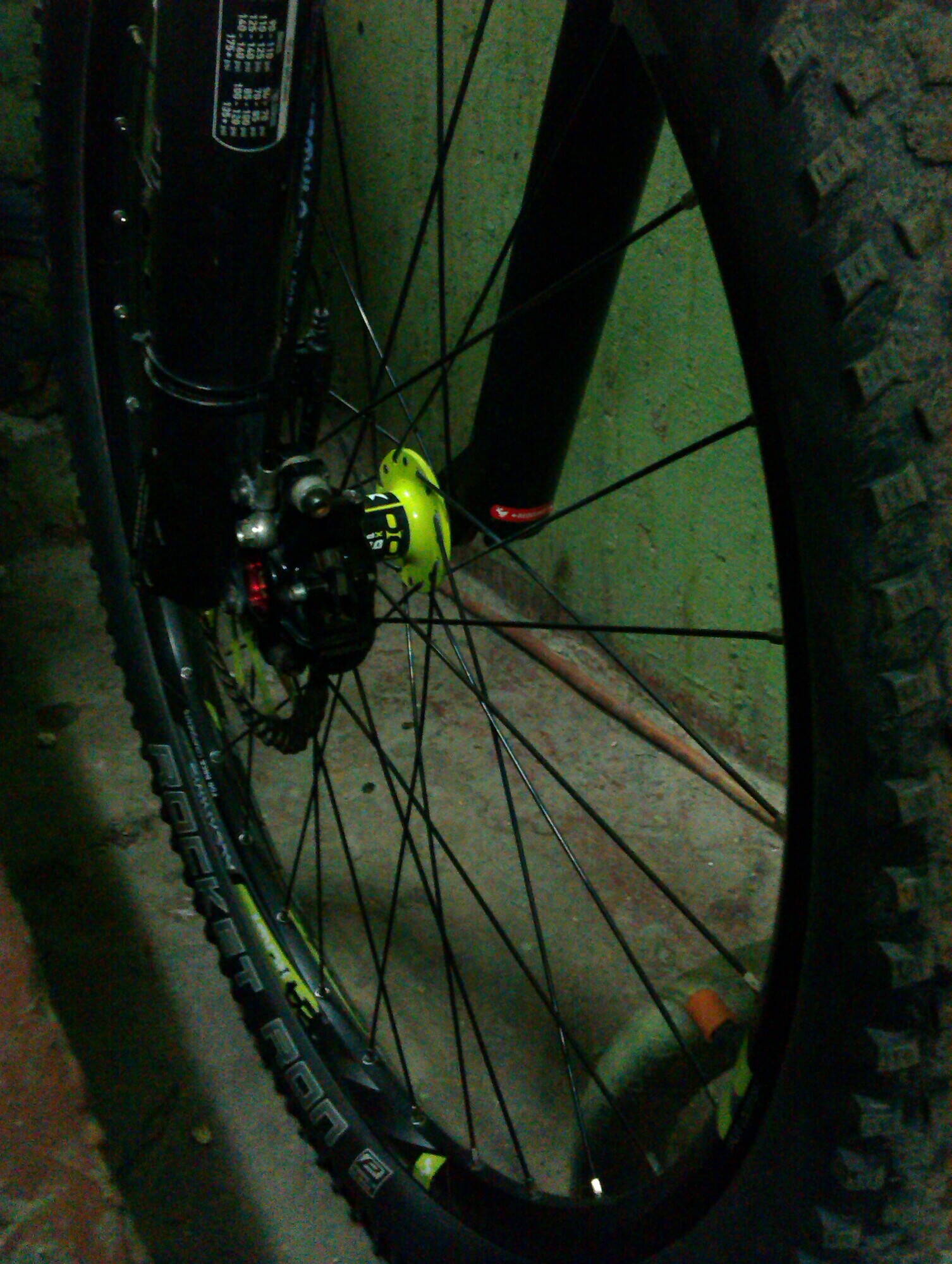

вчера малость прибарахлился, спасибо DMan"у за колесики :friends: :si:
1. теперь стоят заводские DT Swiss XPW1800 (втулки XPW1800/спицы DT Swiss Champion/ обода Alexrims ZX24 26). Вес 920/1140 (930/1040 на прежнем вилсете). Цвет втулок почти идеально подошел к выгоревшему салатовуму цвету рамы :)
2. обновил красочку на роторах.
3. Установил обратно трипл...не знаю как на остальных системах, но сингл спереди на 1х8 гониво, особенно зимой. и это не из за того, что редко спадает цепь.
4. Установил новую кассету (друзья подарили Shimano HG-51 (260 гр.)), цепь поставил как и раньше - срам 850.
IMG_20150310_220423.jpg [ 1021.84 КБ | Просмотров: 5465 ]
