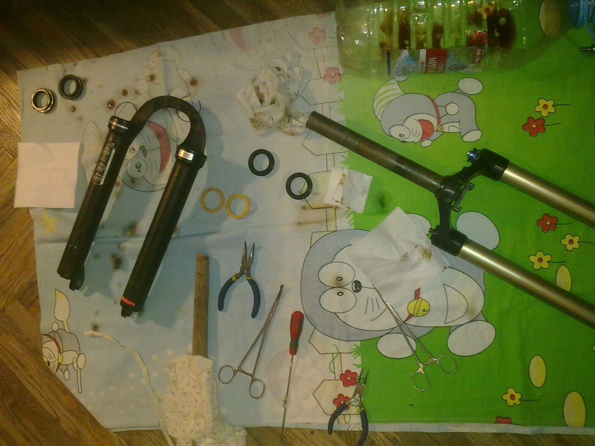

после покатухи вел простоял около месяца, и решил я его перебрать. в заднем переклюке все оказалось ожидаемо:
28122014283.jpg [ 437.7 КБ | Просмотров: 5707 ]
в вилке тоже не оч - из под болта в штанах вытекло почти все масло, т.е. ездил почти насухую.
13122014253.jpg [ 379.21 КБ | Просмотров: 5707 ]
в сальниках было немного грязи:
13122014256.jpg [ 380.25 КБ | Просмотров: 5707 ]
ноги в порядке
13122014252.jpg [ 292.65 КБ | Просмотров: 5707 ]
а вот на башингах есть небольшие задиры.
в итоге разобрал почти все:
13122014257.jpg [ 526.21 КБ | Просмотров: 5707 ]
в демпфер не лез, там все в порядке. залез только в воздушную камеру и поменял уплотнительное колечко между поршнем и штоком. поставил более широкое и толстое, т.к. в этом сопряжении был люфт:
13122014264.jpg [ 501.69 КБ | Просмотров: 5707 ]
уже где-то год у меня лежал комплект новых сальников с поролоновыми колечками, и вот настал их час :D
13122014260.jpg [ 312.11 КБ | Просмотров: 5707 ]
собрал, залил моторного 5ш40, его же в воздушную. в демпфере осталось то же 2,5ш.
работать стала гораздо лучше, не сравнить с прошлыми разами :roll:
так же обслужил, насколько это было возможно, левую чашку каретки BB-70. промыл, и заложил новой смазки. до весны так покатаюсь, а потом поставлю новую. вообще удивительно, как она после всех издевательств выжила :)
05012015304.jpg [ 627.55 КБ | Просмотров: 5703 ]
заодно помыл вел, поставил новую рубашку заднего переключателя. ну и обкатал малость. такие дела
13122014261.jpg [ 253.55 КБ | Просмотров: 5707 ]
