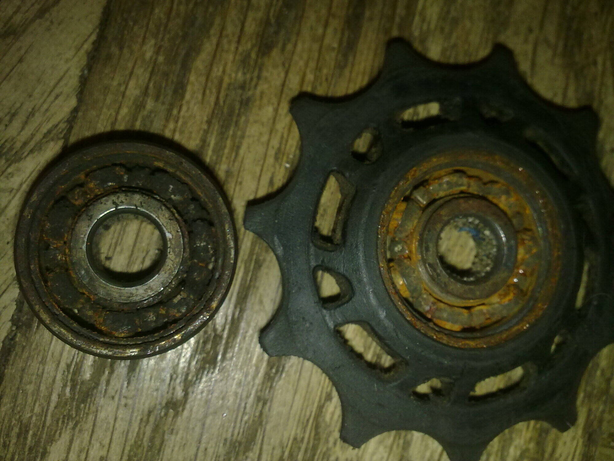

после покатухи вел простоял около месяца, и решил я его перебрать. в заднем переклюке все оказалось ожидаемо:
28122014283.jpg [ 437.7 КБ | Просмотров: 5709 ]

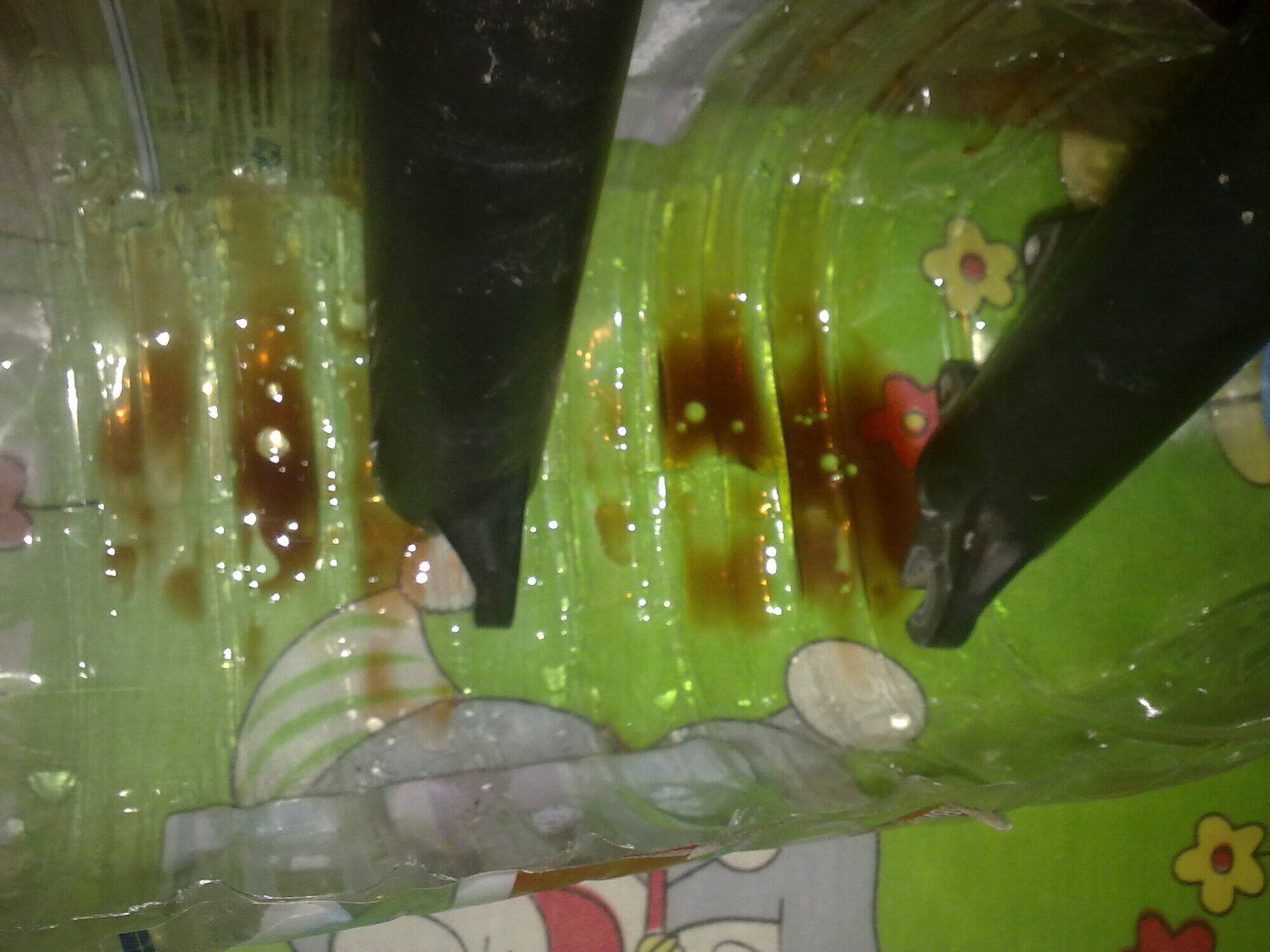

в вилке тоже не оч - из под болта в штанах вытекло почти все масло, т.е. ездил почти насухую.
13122014253.jpg [ 379.21 КБ | Просмотров: 5709 ]

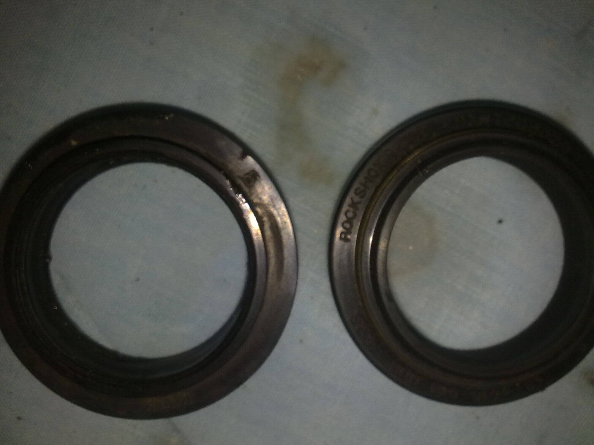

в сальниках было немного грязи:
13122014256.jpg [ 380.25 КБ | Просмотров: 5709 ]

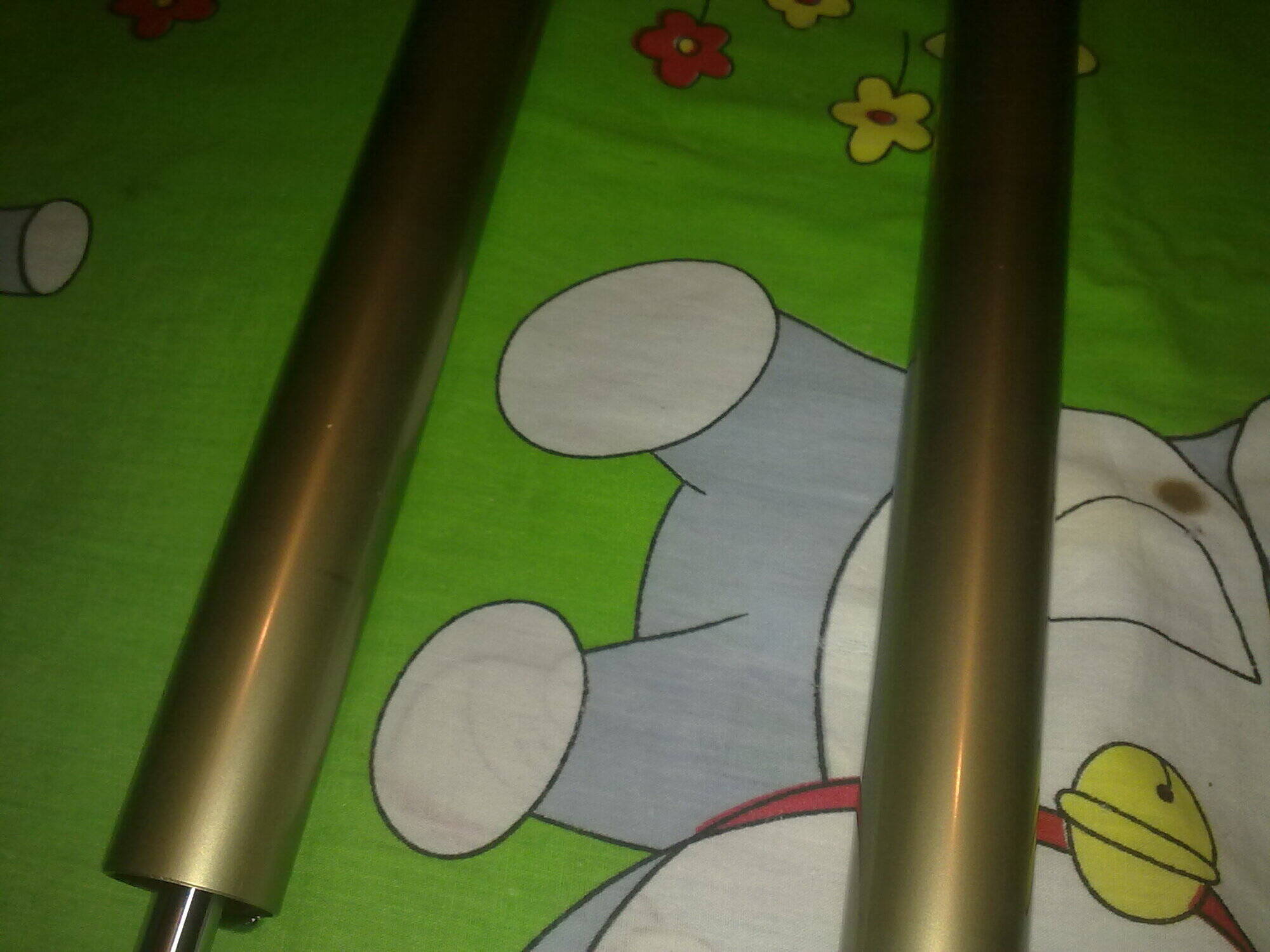

ноги в порядке
13122014252.jpg [ 292.65 КБ | Просмотров: 5709 ]

уже где-то год у меня лежал комплект новых сальников с поролоновыми колечками, и вот настал их час :D
13122014260.jpg [ 312.11 КБ | Просмотров: 5709 ]

О, у меня точно такие же колесики, уже третий сезон служат, в сумме уже наверное 15000 км+...
единственная не приятность - прикипевшая гаечка со стороны барабана, которую не смогли раскрутить даже в мастерской, и чтобы перебрать втулку мне пришлось её спилить... :facepalm: К сожалению эти втулки немного подебильному сконструированы, чтобы эту гайку раскрутить, нужно ось как то закрепить.. Как то видел в каких то втулках внутри оси отверстие под шестигранник, вставляешь шестигранник и раскручиваешь гаечку, а тут просто не за что зажать ось..А потом, когда спилил на хрен эту гайку и перебрал втулку, я думал что легко найду на рынке такую гайку...ХРЕН! по резьбе ни одна гайка на рынке не подходила, именно размер то что надо, а витки резьбы чуть другие... Но случилось чудо, нашел в продаже оськи, на одной оське была одна такая гаечка...
Вот такие впечатления..
Интересно узнать впечатления о разборке этой втулки от кого ни будь еще :D
