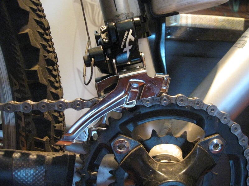

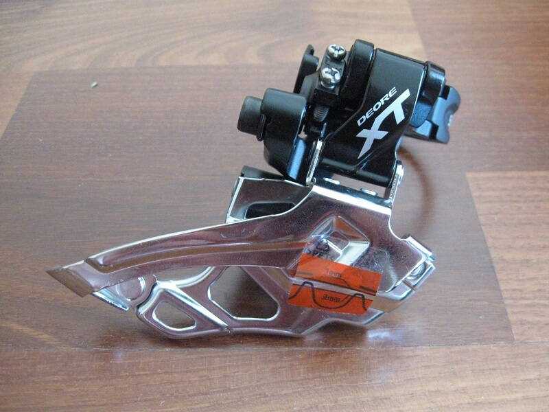

Забрал, неконец, дабловый переключатель на почте.
Красивый :-P

Переключатель стал идеально. Работает, на сколько это можно проверить в квартире "на коленке" тоже отлично.
Регулировочный винт больших передач пришлось закрутить до упора - сказалось то, что заводской дабл смещен наружу на те самые 1.7мм. Но длины болта как раз хватило, чтобы нормально выставить рамочку.

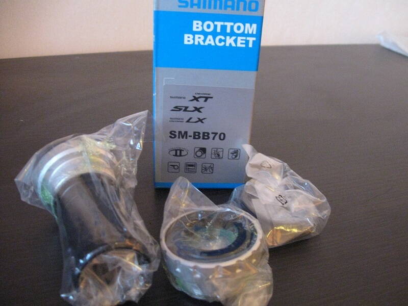

Вчера вечером умер левый подшипник Деоровской каретки.
Жести и говен по колени она не видела, прошла меньше 1000км. Как-то маловато, мне кажется.

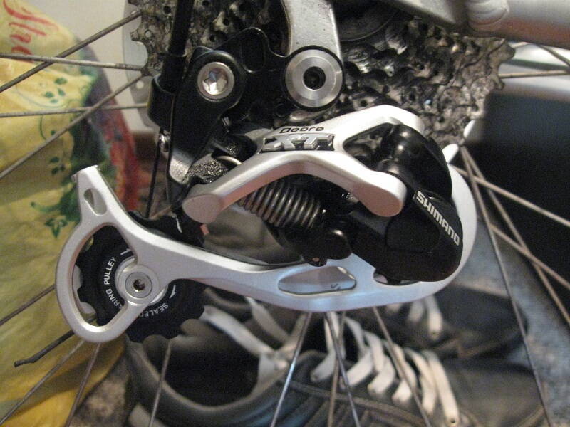

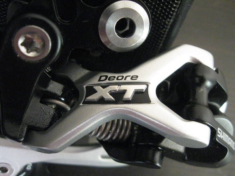

Сегодня забрал новые каретку Shimano BB70 и среднелапую няшку RD-M772 :oops:
IMG_5969.JPG [ 166.71 КБ | Просмотров: 2112 ]
IMG_5968.JPG [ 212.46 КБ | Просмотров: 2112 ]
IMG_5963.JPG [ 189.88 КБ | Просмотров: 2112 ]

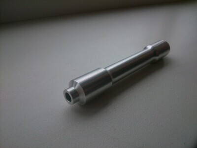

Всвязи с тем, что вилка, пока что, остается этой, купил у Heitaver-а переходник для установки колес под 15 ось на вилку с эксцентриком
15Axle-QR adapter 02s.jpg [ 96.73 КБ | Просмотров: 2005 ]

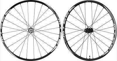

Заказал то, для чего нужен переходник
На них по плану станут Maxxis Advantage 26x2.1, кассета 11-32 XT и роторы SLX RT68
Shimano WH-MT66-F15 monotone_s.jpg [ 106.33 КБ | Просмотров: 2005 ]

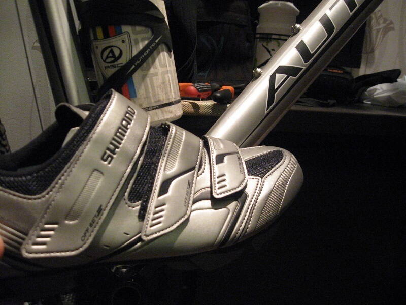

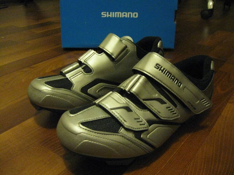

И сегодня купил тапки XC30. +2 размера к моему обычному размеру обуви. +1 размер мал - я-то в него влез, но тут же очень плотно уперся пальцами в носок. Не вариант.
Педальки (520 Шимана) едут.
SH-XC30 02s.JPG [ 204.67 КБ | Просмотров: 2005 ]
Под цвет рамы :)
SH-XC30 04s.JPG [ 195.58 КБ | Просмотров: 2005 ]

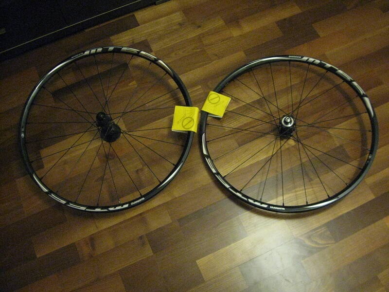

Сегодня получил заказанные через Yaryk колесики - Shimano MT66, черные, с монохромным рисунком, 15 ось.
В целом очень доволен.
Правда, две вещи немного огорчили.
Первая. Этот момент я как-то прощелкал при выборе. У них обода не цельные, как были у MT65 и есть у XT, а с отверстиями под ниппеля спиц. Отверстия, правда, закрыты пластиковыми заглушками и сверху натянута белая герметизирующая лента, которой я так сильно не хотел.
Вторая. Рисунок на ободе не анодировка, а наклейки. Посмотрим на сколько их хватит. А, ну и серый шрифт не матово-серый, а блестящий :)

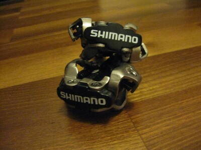

Ну и педальки заодно взял. Пока простенько и бюджетненько - Шимана 520.
Чую, буду сегодня ночью тренироваться выстегиваться в коридоре :D
Также заказал UST-овые Maxxis Advantage, сентерлоковые роторы SM-RT68 с Ice Tech и две чисто-дабловые зведы 24Т и 38Т.
IMG_6004s.JPG [ 217.22 КБ | Просмотров: 1964 ]

d.lus
с колесами печалька, не ожидал, что колеса, которые "следующие" окажутся хуже "предыдущих", точнее обода этих колес.

Heitaver, я тоже совершенно не ожидал, потому и не особо вникал в этот вопрос.
Прекрасно помню ваш же обзор МТ65 и у меня и мысли не возникало о том, что обода МТ66 могут быть "дырявыми". Случайно наткнулся на это в одном из обзоров уже после заказа.
Ну ладно, будем посмотреть. Может под мои леса-луга-поля их хватит ))
Лишь бы не спускали безкамерку через ленту.
Про наклейки я, как бы, знал - в текдоке на колеса они есть отдельной позицией. Так что это так, к слову :)
Да, ваш переходник на эксцентрик отлично "с натяжкой" стал во втулку.
Еще раз спасибо.
Еще раз спасибо.
так делалось специально
