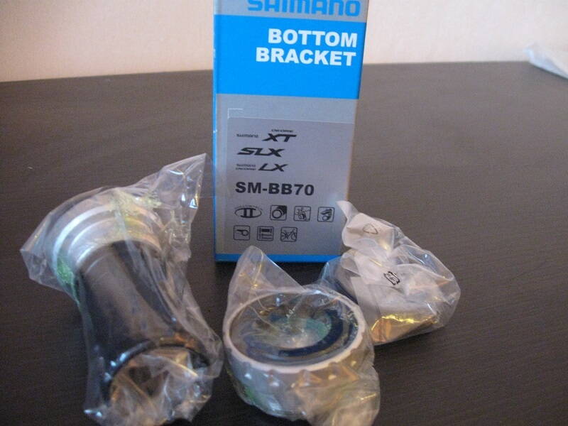

Вчера вечером умер левый подшипник Деоровской каретки.
Жести и говен по колени она не видела, прошла меньше 1000км. Как-то маловато, мне кажется.
Urban ХтоЗнаШо
 Заголовок сообщения: Re: Author Traction. Самосбор
СообщениеДобавлено: 15.07.2013 20:52
Сообщения: 2009
Город: Київ
Зарегистрирован:01.10.2012
Сегодня забрал новые каретку Shimano BB70 и среднелапую няшку RD-M772 :oops:
IMG_5969.JPG [ 166.71 КБ | Просмотров: 2113 ]
IMG_5968.JPG [ 212.46 КБ | Просмотров: 2113 ]
IMG_5963.JPG [ 189.88 КБ | Просмотров: 2113 ]

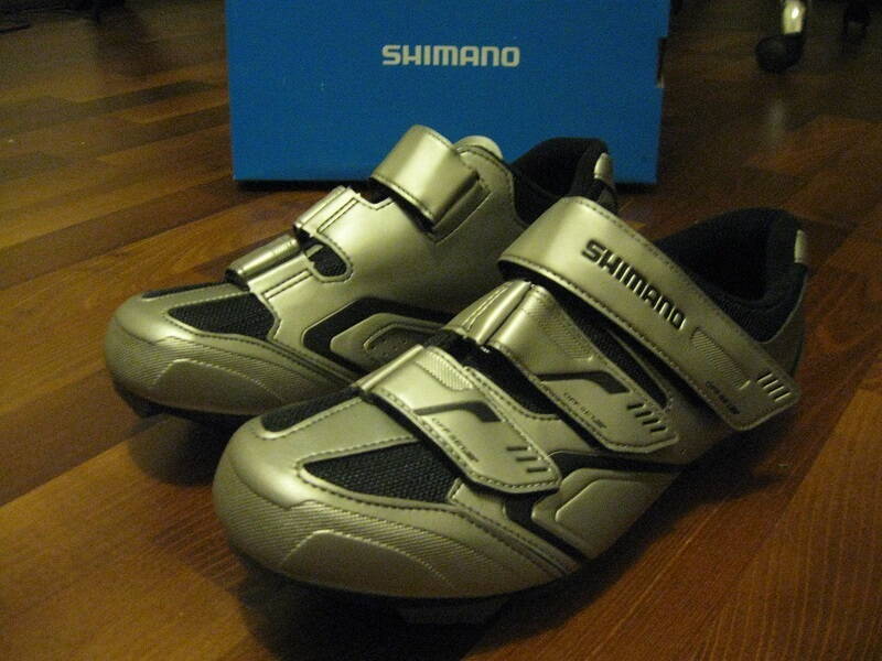

И сегодня купил тапки XC30. +2 размера к моему обычному размеру обуви. +1 размер мал - я-то в него влез, но тут же очень плотно уперся пальцами в носок. Не вариант.
Педальки (520 Шимана) едут.
SH-XC30 02s.JPG [ 204.67 КБ | Просмотров: 2006 ]
Под цвет рамы :)
SH-XC30 04s.JPG [ 195.58 КБ | Просмотров: 2006 ]

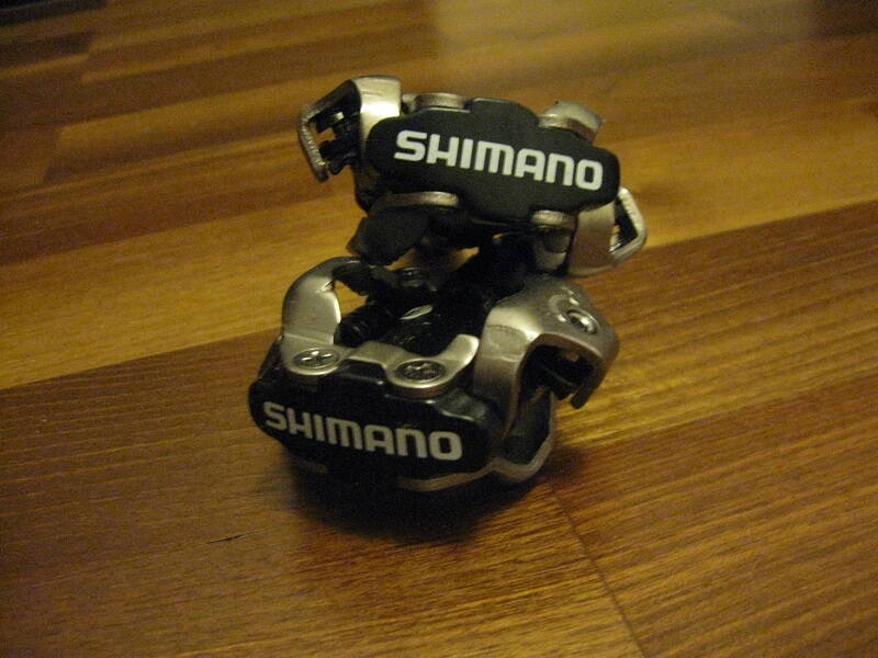

Ну и педальки заодно взял. Пока простенько и бюджетненько - Шимана 520.
Чую, буду сегодня ночью тренироваться выстегиваться в коридоре :D
Также заказал UST-овые Maxxis Advantage, сентерлоковые роторы SM-RT68 с Ice Tech и две чисто-дабловые зведы 24Т и 38Т.
IMG_6004s.JPG [ 217.22 КБ | Просмотров: 1965 ]
IMG_6007s.JPG [ 203.81 КБ | Просмотров: 1965 ]

езжу на том же комплекте педали+туфли
поначалу мешал щелчок левой педали на верхней точке прокрута,
думал, может, педали бракованные...
прочесал кучу форумов - оказалось, я не один такой -
проблема не устранима, но и не страшна,
со временем щелчки пропали, а может перестал замечать))
поэтому если что, не пугайся
удачи!
пысы. классный вел!
