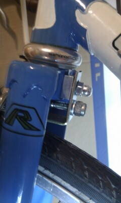

    Каретка Hatta разборная с пыльниками. Шары в сепараторе на всякий случай поменял.
    Подседел родной Релиховский. Алюминиевый. К сожалению. его когда-то снимали молотком. Следы ударов обработаны напильником и 3мя шкурками, из зазубрин сделаны плавные впадинки. Общий вид не портит.
    Тросики, все из нержавейки. Для переключателей рубашка чёрная, тормозная белая.
    И прибыла посылка с кожаной коричневой обмоткой руля и резинок на тормозные ручки
Машина в сборке оказалась вредной, проблемы вылезают одна за одной. Ну ладно каретка и рулевая такими достались, дальше то всё веселее.

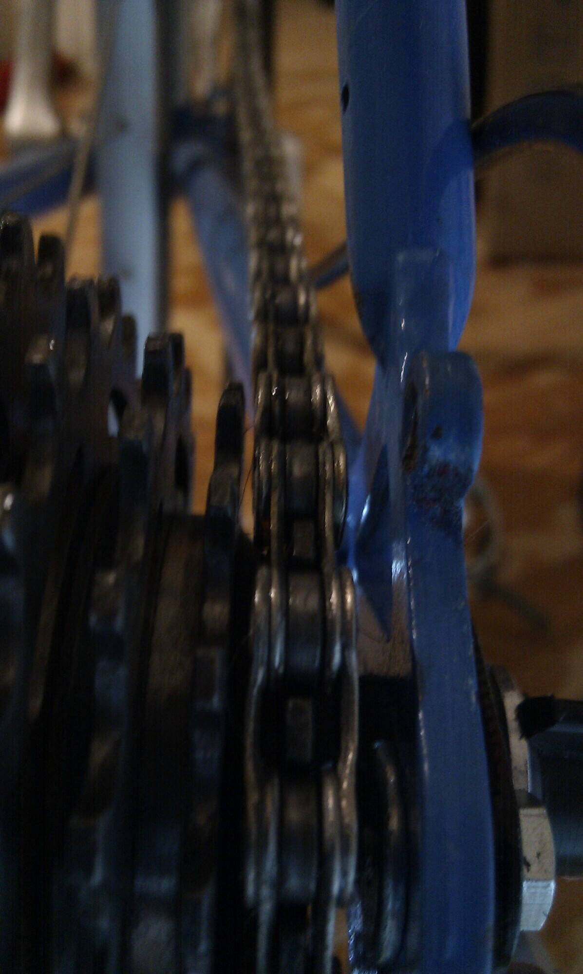

Кассета цеплялась за перо при установке колеса. Зазор между малой звездой трещотки и нижним правым пером при установленом колесе был около 2 мм. Для того, чтобы увеличить зазор повторно перебрал колесо и перетасовал шайбы. Обод сместился от центра, но не критично, так что зонт повторно не ровнял. Выиграл аж 1,5 мм.

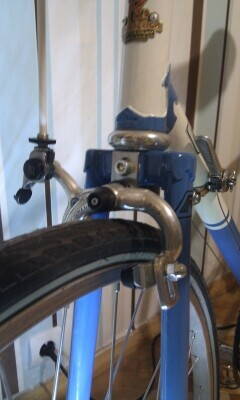

Рама под 630-е колёса... Да ещё рассчитана на возможную установку крыльев. И, естественно, у меня обода на 622. Задний тормоз с максимально опущенными вниз колодками подошёл. Переднему не хватило около 3 мм. Искать родной вайнмановский со средней тягой нет желания, а он бы подошёл. Установил тот что есть руководствуясь рекомендацией Шелдона Брауна. Скобу выгнул из уголка. Точка крепления тормоза сместилась вниз на около 1 см.

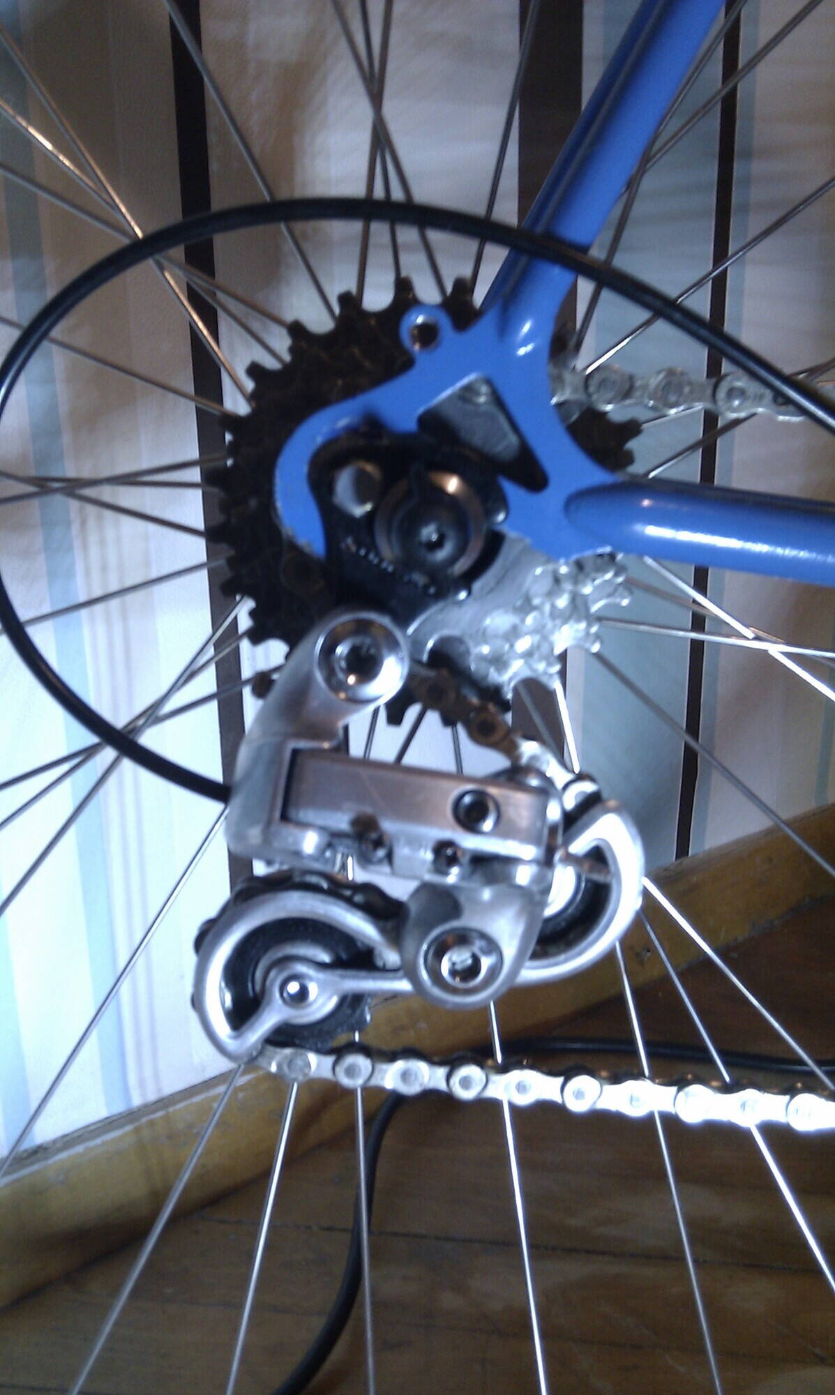

И самое весёлое было с задним крюком. Крепления под перекидку на заднем дропе нет, всё крепилось по-старому при помощи крюка, который фиксируется в прорези дропа, как на железных трэшбайках. Родной крюк не подошёл. Он имел изгиб наружу 5 мм, из-за чего более молодая перекидка (более современной произведение 80-х годов назвать не получается) до первой звезды уже не доставала. Перевернуть крюк тоже не получилось - зуб мешал, а сама перекидка при этом была отогнута назад. Решил послесарить и сделать такой, который подойдёт. Не вдаваясь в подробности скажу лишь то, что это отняло у меня 2 недели (всё равно запчасть жду), были переведены остатки от какой-то санрейсовской перекидки под крюк (плохой металл, резьба не получилась) и крюк под турней (с ним получилось, но были нюансы). Наконец-то нашёл нужный крюк. Теперь получилось, что правый дроп за счёт установленного крюка стал мельче, ось упирается в крюк, а с левой стороны ось фиксируется посередине дропа. Всё как на железных трэшбайках, но у них ось крепится на гайках, а тут эксцентрик. Достаточно ли усилия зажима, не будет ли ось гулять?..

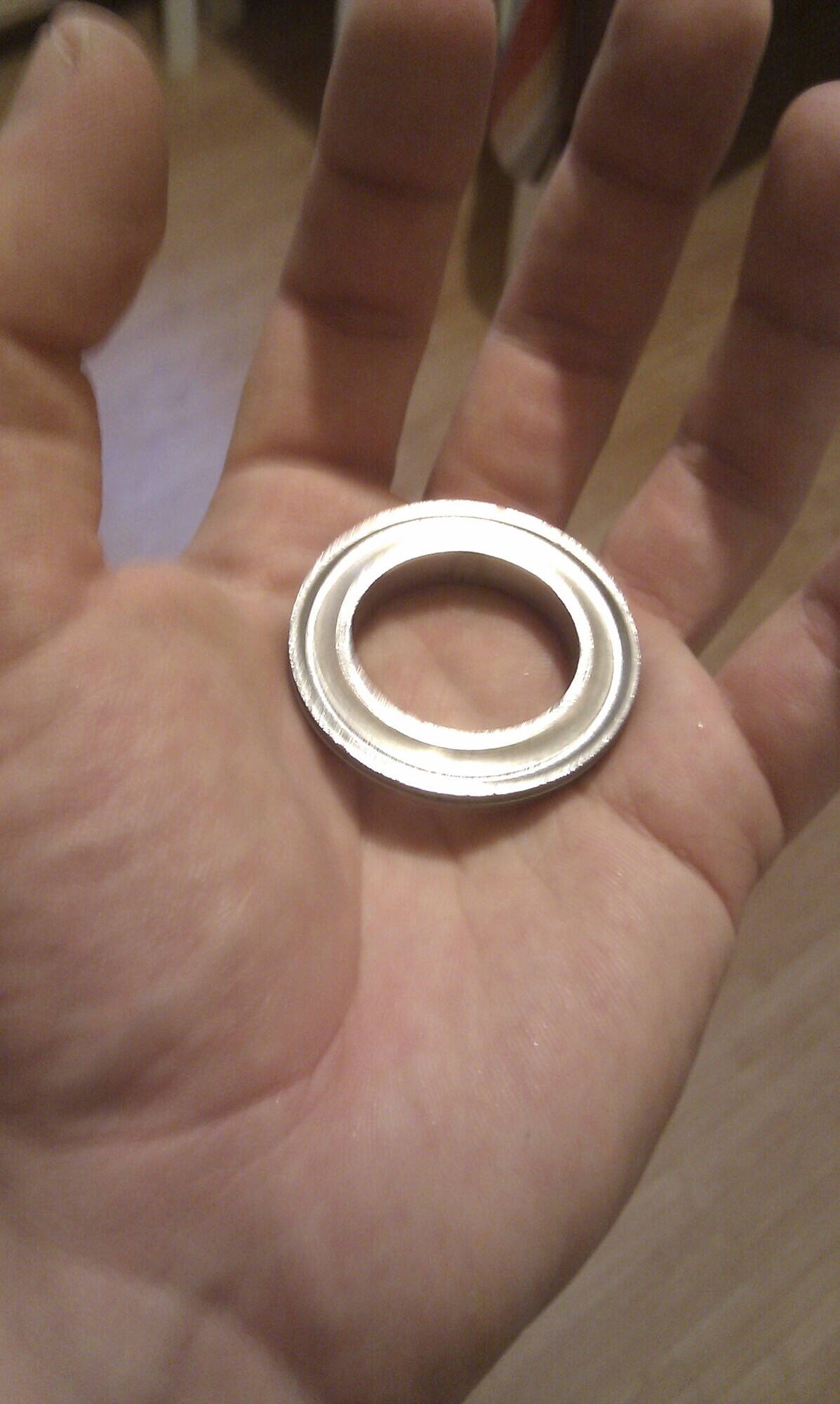

На сегодняшний день жду когда наконец приедет опорное кольцо от рулевой. Осталось только заменить его, протянуть тормозные тросы и на тест-драйв.

Фото с телефона. Иллюстрации к предыдущему посту.
IMAG0317.jpg [ 872.45 КБ | Просмотров: 2291 ]
IMAG0318.jpg [ 816.14 КБ | Просмотров: 2291 ]
IMAG0327.jpg [ 903.5 КБ | Просмотров: 2291 ]
IMAG0324.jpg [ 784.53 КБ | Просмотров: 2291 ]

Распорную втулку внутрь скобки! А то при сильном торможении выгибать будет, и ослаблять затяжку.

Ну там вроде 10 мм свеса. Кажется не должно на столько сильно выгибать. Но трубку поищу.

Короче мне надоело на него такого вредного смотреть. Я знаю что так делать не надо, но фольга под кольцом в качествепроставки всё же лучше чем ничего. Да и сколько тех 0,3 в радиусе... Покупать другую рулевую взамен коряво установленой но классной самой по себе я не собираюсь. Пусть это будет единственным технологическим косяком этой машины. Прошу сильно не ругаться. :oops:
На пердний тормоз под скобу я сделал прокладку из дюралевой трубки. Тормоза встали, настроены на одинаковое касание несмотря на то что разные по типу.

Ах да, собственно почему так. С ибея мне прислали действительно кольцо, действительно от Shimano 600 HP, но от той, которая на шарах 3/16. В моей шары поменьше, 5/32, меньше стек и само кольцо внешне меньше по диаметру и утапливается в чашку. Присланное по идее должно быть внизу заподлицо с чашкой, а сама чашка должна быть мельче. Поэтому просто напихать шаров на 3/16 не получилось, они просто болтались между кольцом и чашкой. Шары побольше на 7/32 уже не лезли.

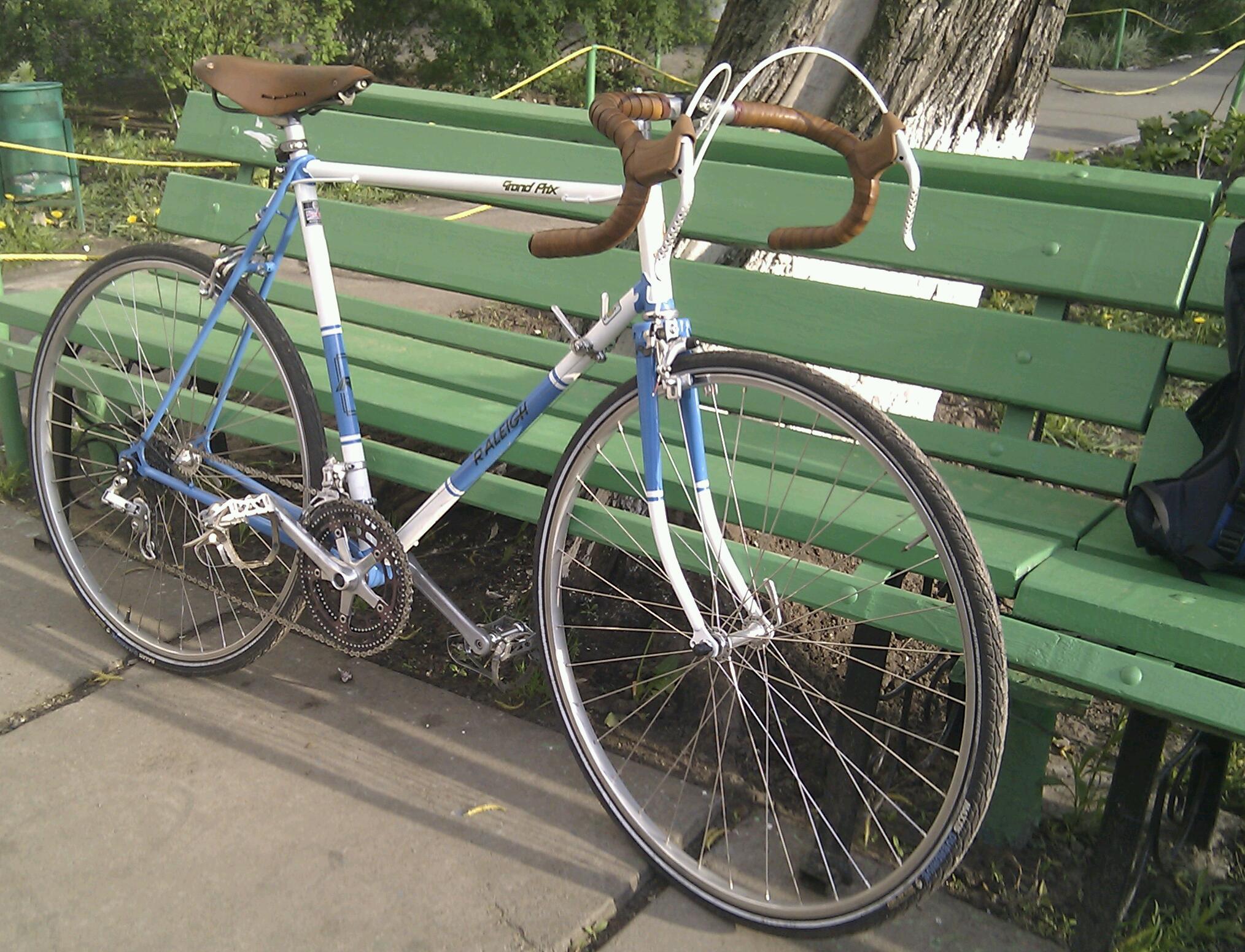

Зато на ходу просто класс! Если честно, то даже не ожидал что на столько класс! Ожидал получить либо что-то похожее на Спорт - мягкое но пластилиновое, или что-то ближе к СШ - жесткое и шустрое. В реальности аппарат очень интересный - по мягкости как Украина, обкатывает все неровности асфальта включая ямки, и дело тут даже не в достаточно широких шинах, играет сама рама; разгон умеренный, тут дело как раз во многом в тяжелой резине; а на скорости - как СШ - всё остро и чётко. По настроению получился классный GT. Машинка не для гонок и даже не для ретро гонок, а именно для поедания километров.
Из промахов отмечаю узковатый руль. Плечи у меня узкие, руль по их ширине, но для комфортной езды хотелось бы руль на сантиметров 5 пошире. Менять руль не буду, ибо перематывать кожу не собираюсь - это ад.
Не могу понять, то ли я от шоссерных тормозов отвык, то ли колодки надо сменить. Касание колодок чувствую, а торможение не понятно где. Колодки скользят но без толку.
И развеянные сомнения: тормозная ручка никуда не сползает, задняя ось в дропе стоит крепко. Рулевая не щёлкает :oops:
На данный момент самые полюбившиеся мне детали это втулки. Настроились довольно легко, с выбором люфтов проблем не было, а по вращению из того что держал в руках могу сравнить только с ДюраЭйсом двухлетней давности. Эти старые Майларды действительно великолепны. Да и с остальными нафталиновыми компонентами проблем нет. Хотя есть одно но - ролики на перекидке шелестят. Но это фигня.
И о плохом. О размере рамы. На мой рост мне комфортно на раме 54, допустимо на 56. Эта размером 58, то есть совсем впритык. Между рамой и пахом зазора почти нет, но останавливаться и ставить одну ногу на землю ещё удобно. Хотя всё равно чувствуется дискомфорт. На данный момент уровень получаемого удовольствия от езды превышает уровень неудобств связанных с несоразмерностью рамы, но когда они сравняются буду думать о постройке другого шоссейника.

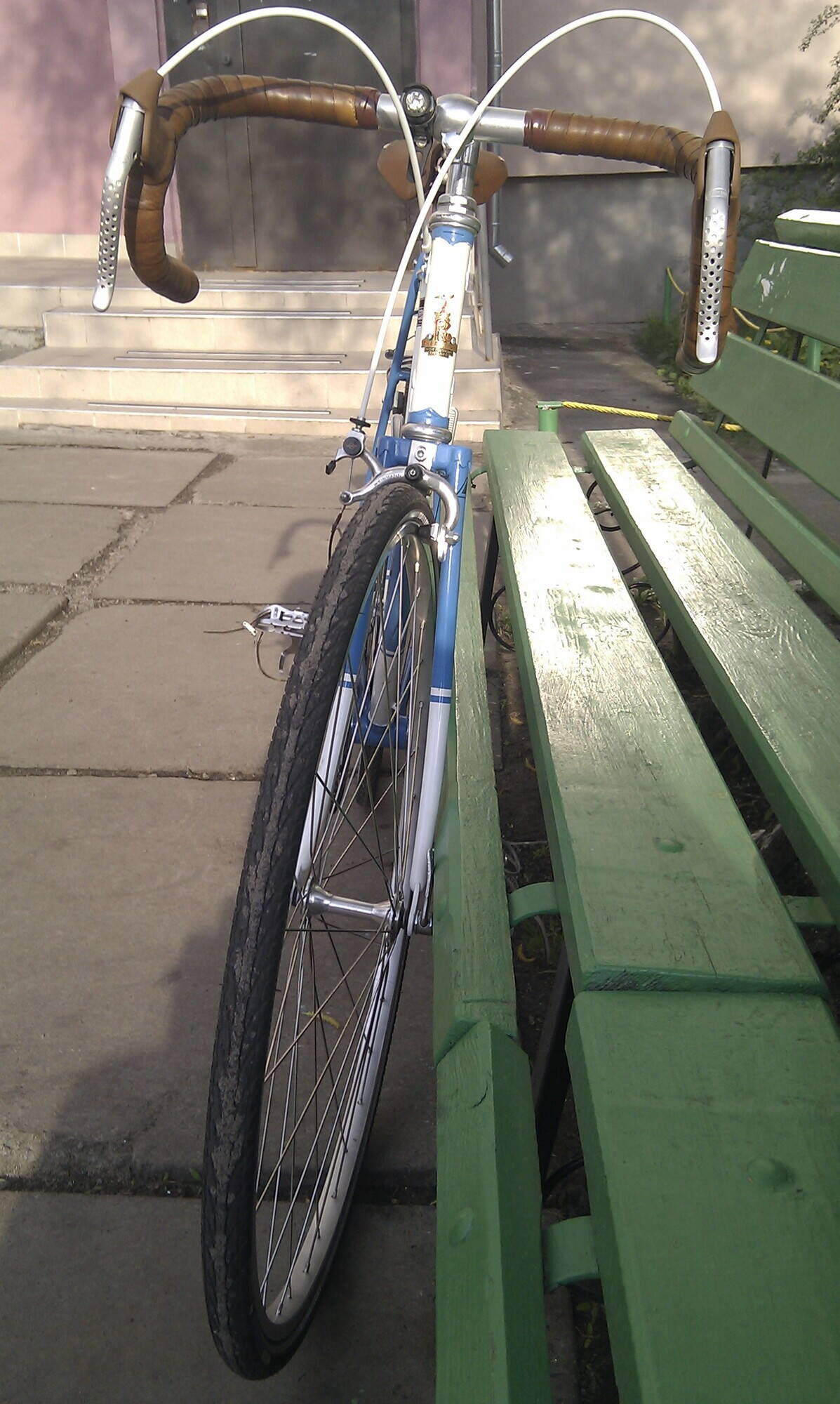

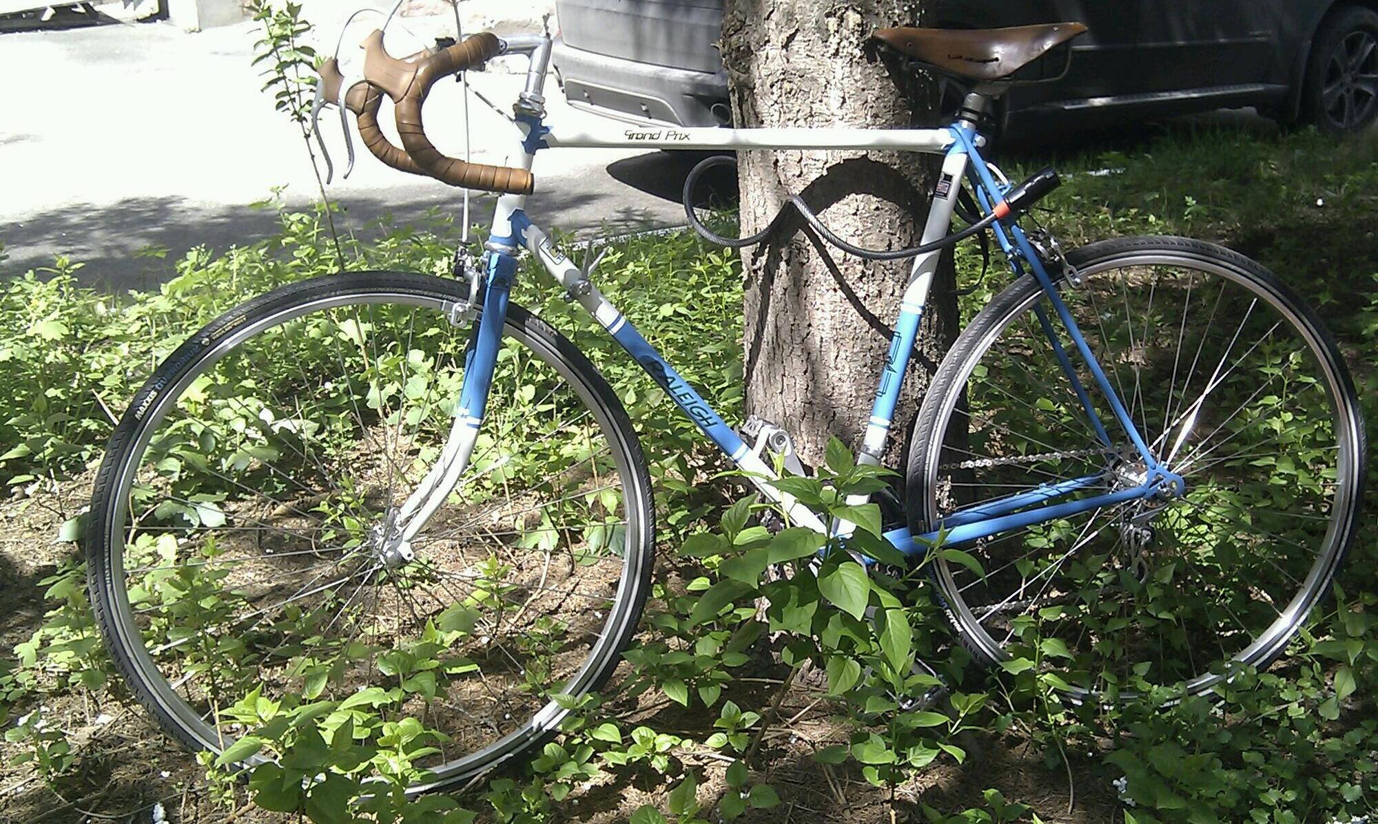

Ещё пару телефонофото.
Комментарий к файлу: На работе. Двор мед-ина.
IMAG0004-1.jpg [ 577.29 КБ | Просмотров: 2121 ]
Комментарий к файлу: И дома у падика.
IMAG0005-1.jpg [ 432.88 КБ | Просмотров: 2121 ]
IMAG0009.jpg [ 1000.18 КБ | Просмотров: 2121 ]

Вел очень симпатичный! А вам он точно высок? Может седло низко поставили? Спрашиваю, потому что сами пишете, что ставите ногу. Или я не так понял?
А еще такой нюанс - 58-я ростовка поживее 56-й - трубы длинее и они больше играют - поэтому и комфортнее и поживее. Мне так тоже нравится :) Хотя не исключаю, что трубы скорее всего рейнольдс какой нить 520-й или 651-й.
По тормозам - попробуйте тормозные колодки из другого состава - бывает что колодки банально с ободом не дружат. Попробуйите-либо более мягкое.
Кожаная обмотка на руль эта даа))) Но зато как выглядит, а как щупается - весчь! А как мотали на сухую? Я перед тем как мотать за день улажняю детским кремом чуток - кожа так тянется лучше, а потом когда подсыхает садится на трубу плотнее. После этого, смазываем пруфайдом от брукса для защиты и усе.

По размеру он точно впритык. Когда стою на ногах, то раму хозяйством чувствую, пару см зазора, а это не по феншую. Спрыгиваю аккуратно. А седло стоит как надо.
О колодках думаю, но вроде эти пока чуть притёрлись. Если ещё чуть притрутся то оставлю, а нет то поменяю. Но хорошие стоят 200 за пару, а эти достались в нагрузку. Надеюсь притрутся как следует.
Облмотку мотал на сухую. На нижней части руля двусторонняя клейкая лента, под хомутами ручек отрезки обмотки. Самое сложное было выдержать симметричность витков, много перематывал.
