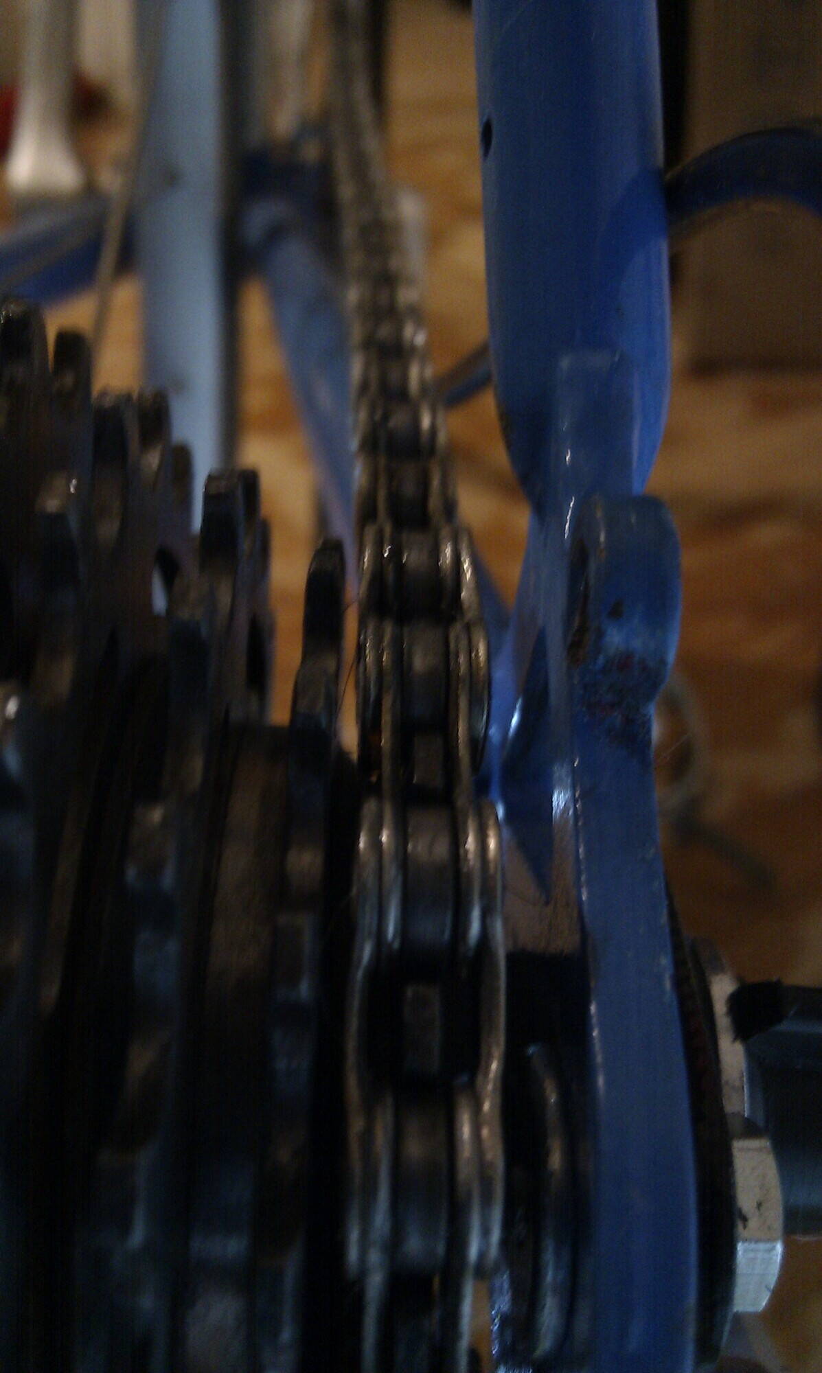

Кассета цеплялась за перо при установке колеса. Зазор между малой звездой трещотки и нижним правым пером при установленом колесе был около 2 мм. Для того, чтобы увеличить зазор повторно перебрал колесо и перетасовал шайбы. Обод сместился от центра, но не критично, так что зонт повторно не ровнял. Выиграл аж 1,5 мм.

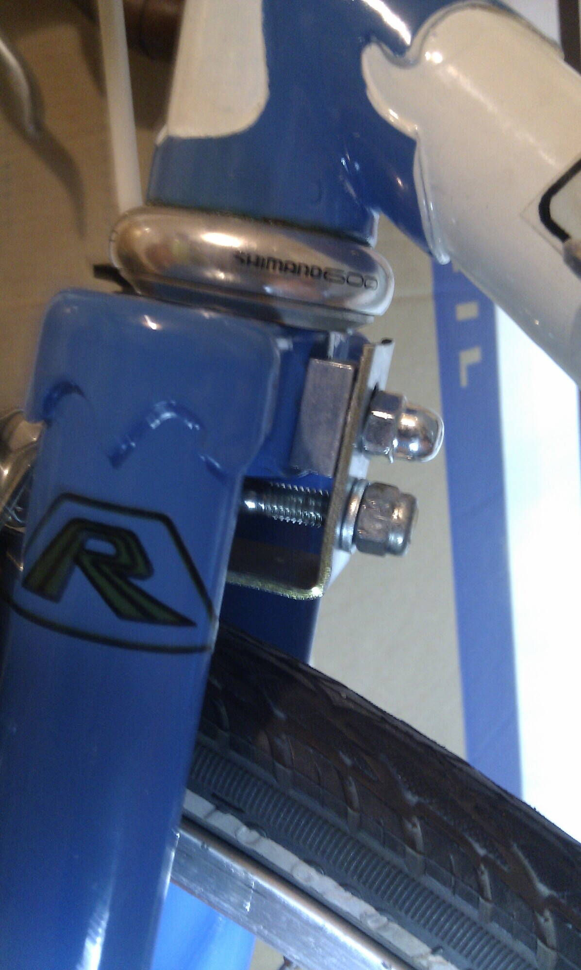

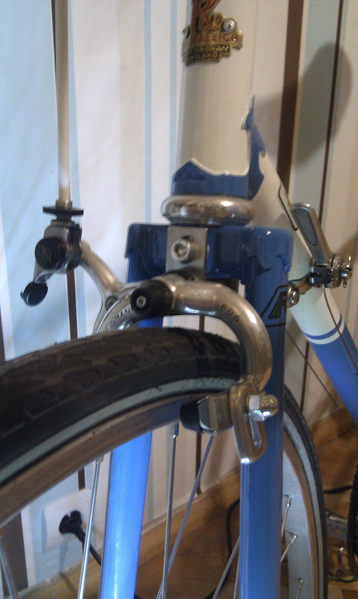

Рама под 630-е колёса... Да ещё рассчитана на возможную установку крыльев. И, естественно, у меня обода на 622. Задний тормоз с максимально опущенными вниз колодками подошёл. Переднему не хватило около 3 мм. Искать родной вайнмановский со средней тягой нет желания, а он бы подошёл. Установил тот что есть руководствуясь рекомендацией Шелдона Брауна. Скобу выгнул из уголка. Точка крепления тормоза сместилась вниз на около 1 см.

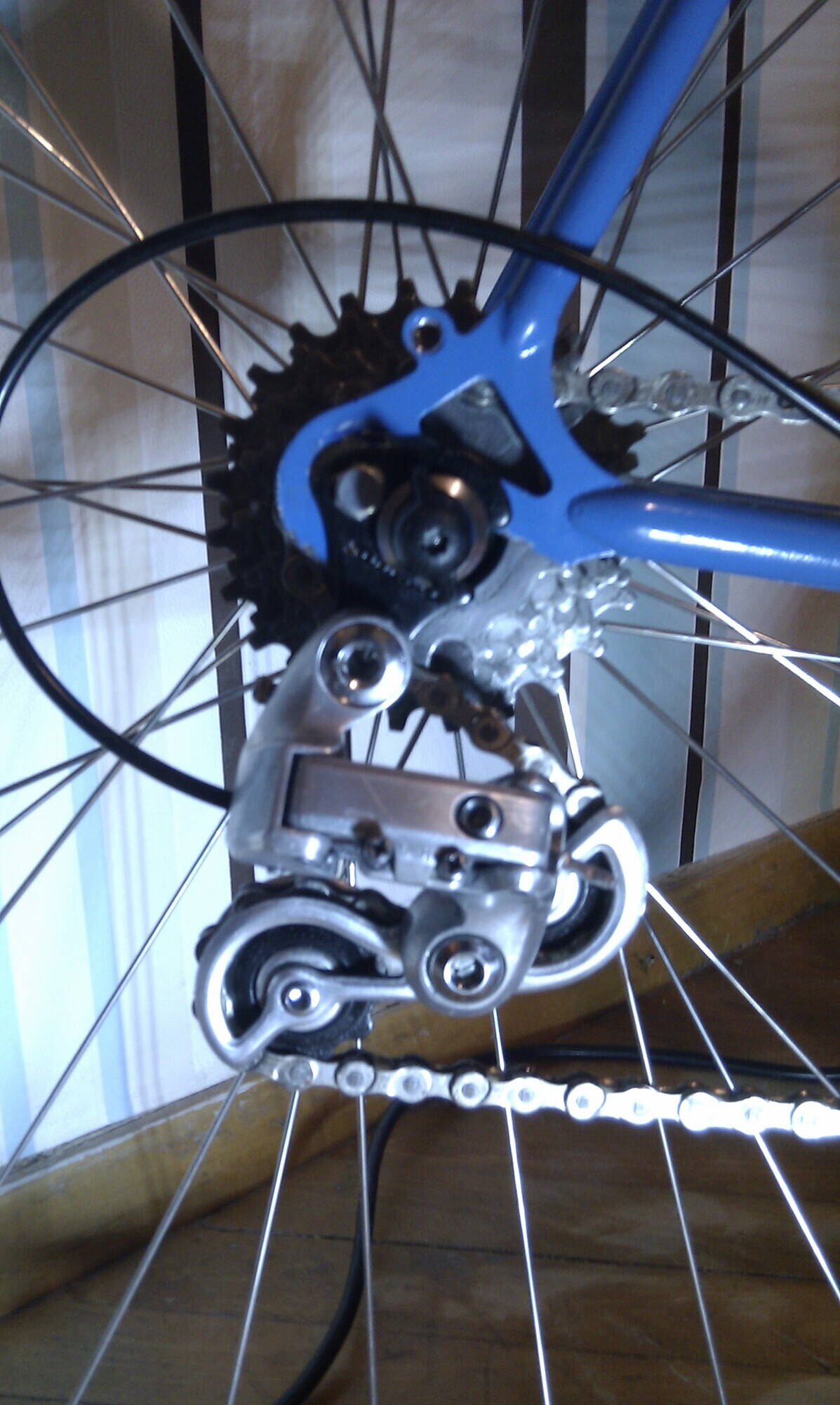

И самое весёлое было с задним крюком. Крепления под перекидку на заднем дропе нет, всё крепилось по-старому при помощи крюка, который фиксируется в прорези дропа, как на железных трэшбайках. Родной крюк не подошёл. Он имел изгиб наружу 5 мм, из-за чего более молодая перекидка (более современной произведение 80-х годов назвать не получается) до первой звезды уже не доставала. Перевернуть крюк тоже не получилось - зуб мешал, а сама перекидка при этом была отогнута назад. Решил послесарить и сделать такой, который подойдёт. Не вдаваясь в подробности скажу лишь то, что это отняло у меня 2 недели (всё равно запчасть жду), были переведены остатки от какой-то санрейсовской перекидки под крюк (плохой металл, резьба не получилась) и крюк под турней (с ним получилось, но были нюансы). Наконец-то нашёл нужный крюк. Теперь получилось, что правый дроп за счёт установленного крюка стал мельче, ось упирается в крюк, а с левой стороны ось фиксируется посередине дропа. Всё как на железных трэшбайках, но у них ось крепится на гайках, а тут эксцентрик. Достаточно ли усилия зажима, не будет ли ось гулять?..

Фото с телефона. Иллюстрации к предыдущему посту.
IMAG0317.jpg [ 872.45 КБ | Просмотров: 2304 ]
IMAG0318.jpg [ 816.14 КБ | Просмотров: 2304 ]
IMAG0327.jpg [ 903.5 КБ | Просмотров: 2304 ]
IMAG0324.jpg [ 784.53 КБ | Просмотров: 2304 ]
Боевой конь
Покататься

Распорную втулку внутрь скобки! А то при сильном торможении выгибать будет, и ослаблять затяжку.
СообщениеДобавлено: 19.03.2014 18:19
Сообщения: 272
Город: Kyiv
Зарегистрирован:02.07.2012
Ну там вроде 10 мм свеса. Кажется не должно на столько сильно выгибать. Но трубку поищу.

СообщениеДобавлено: 13.04.2014 19:17
Сообщения: 272
Город: Kyiv
Не встало. Lol. :)

Короче мне надоело на него такого вредного смотреть. Я знаю что так делать не надо, но фольга под кольцом в качествепроставки всё же лучше чем ничего. Да и сколько тех 0,3 в радиусе... Покупать другую рулевую взамен коряво установленой но классной самой по себе я не собираюсь. Пусть это будет единственным технологическим косяком этой машины. Прошу сильно не ругаться. :oops:
На пердний тормоз под скобу я сделал прокладку из дюралевой трубки. Тормоза встали, настроены на одинаковое касание несмотря на то что разные по типу.

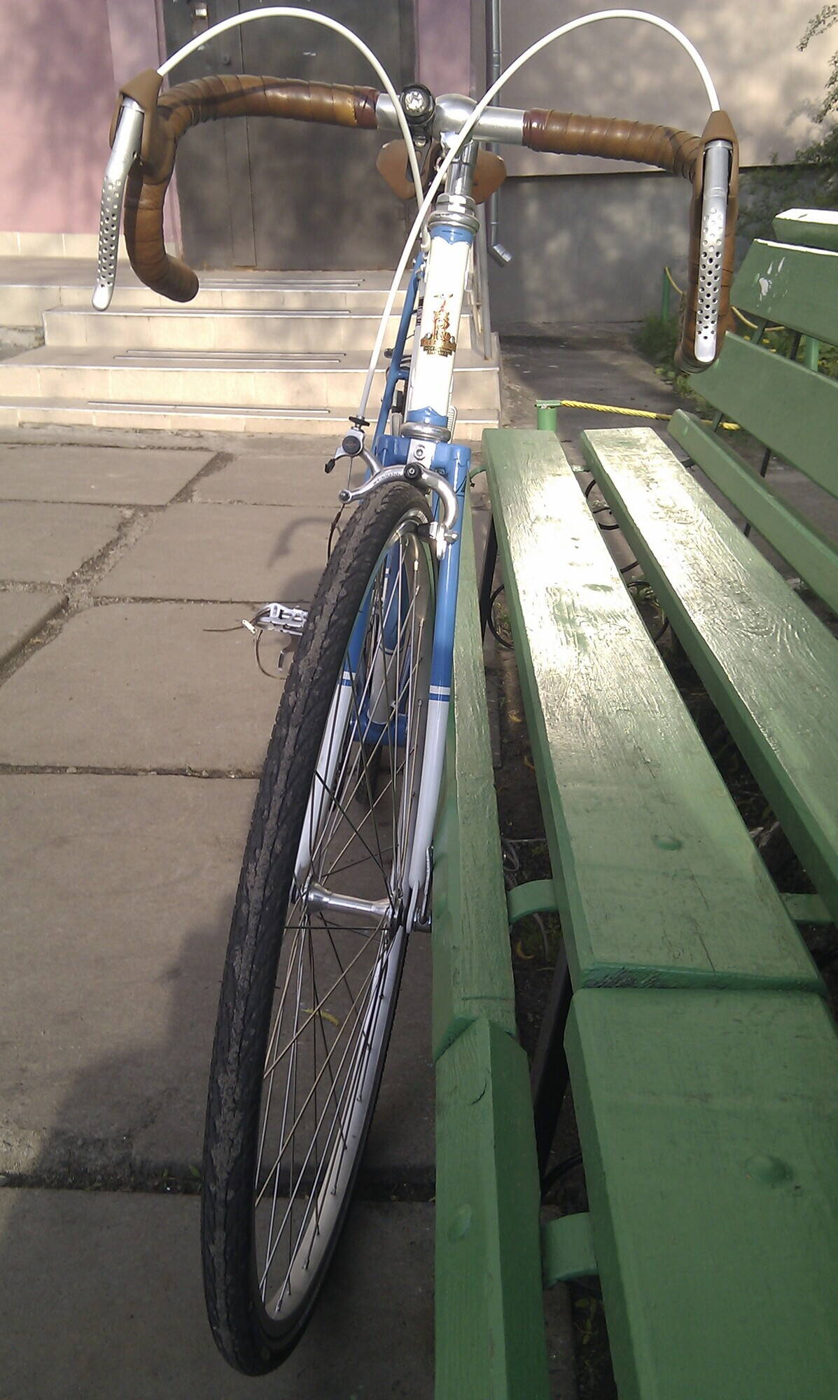

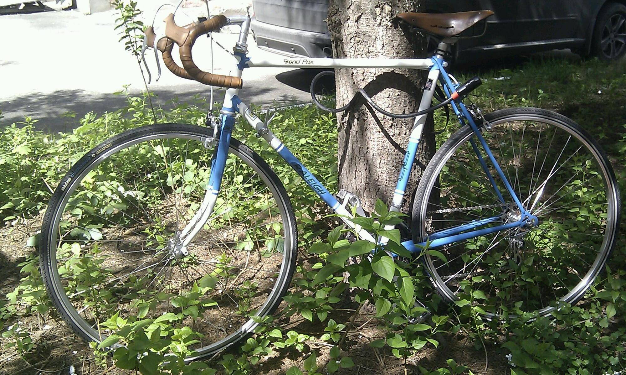

СообщениеДобавлено: 23.04.2014 23:17
Сообщения: 272
Город: Kyiv
Ещё пару телефонофото.
Комментарий к файлу: На работе. Двор мед-ина.
IMAG0004-1.jpg [ 577.29 КБ | Просмотров: 2134 ]
Комментарий к файлу: И дома у падика.
IMAG0005-1.jpg [ 432.88 КБ | Просмотров: 2134 ]
IMAG0009.jpg [ 1000.18 КБ | Просмотров: 2134 ]
Боевой конь
Покататься
СообщениеДобавлено: 06.05.2014 13:54
Сообщения: 277
Зарегистрирован:13.11.2013
impy
Вел очень симпатичный! А вам он точно высок? Может седло низко поставили? Спрашиваю, потому что сами пишете, что ставите ногу. Или я не так понял?
А еще такой нюанс - 58-я ростовка поживее 56-й - трубы длинее и они больше играют - поэтому и комфортнее и поживее. Мне так тоже нравится :) Хотя не исключаю, что трубы скорее всего рейнольдс какой нить 520-й или 651-й.
По тормозам - попробуйте тормозные колодки из другого состава - бывает что колодки банально с ободом не дружат. Попробуйите-либо более мягкое.
Кожаная обмотка на руль эта даа))) Но зато как выглядит, а как щупается - весчь! А как мотали на сухую? Я перед тем как мотать за день улажняю детским кремом чуток - кожа так тянется лучше, а потом когда подсыхает садится на трубу плотнее. После этого, смазываем пруфайдом от брукса для защиты и усе.

СообщениеДобавлено: 06.07.2014 23:12
Отличная работа, прямо приятно посмотреть, а если поменять местами тормоза, может быть будет еще симпатичнее, руки у Вас из нужного места растут.
