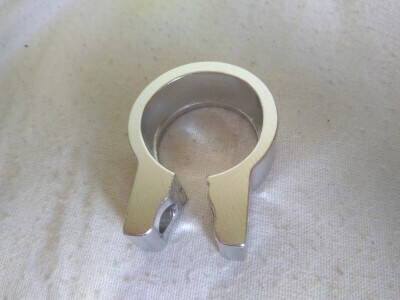

Серьезно, для хомута, который играет 3мм без проблем, 0,8мм - приговор?
Там довольно толстий хомут, играет слабо, разжимается тяжело.

Нет такого хомута который нельзя разогнуть при должном старании :smile:

Не получается :( Хомут очень тугой. Приходится прикладивать "нечеловеческие" усилия, и плоская отвертка глубоко царапает мягкий алюминий. Не хорошо.
Может можно как-то сжать подседельную трубу? Не должно бить такой большой разници диаметров.
Ето камень в огород ашаноделов из "велотрейд". Я теперь понимаю, почему в коробке хомут лежал отдельно от рами. Они его судя по всему сами одеть не смогли.

Точно бортиком вверх одевается?
Да.

Навскидку варианты действий :smile:
Надеть его прорезью на некий клин, например зубило.
болт с двумя гайками внутри щели, крутить в противоположные стороны чтоб раздвинули.
Снять фаску с края.
Снять фаску с подсидельного.
Применить грубую силу.
Комплекс этих мер даст гарантированный результат за 15 минут :twisted:
UPD: после снятия фаски сазать поверхности трения
Но литол-алю-сталь может и разъесть конечно :oops:

Кароче проблема вирішена. Підсидільна труба була кривою, та розширювалася ближче до краю. Підігнув її плоскогубцями, і хомут сів.
Це добре. Між іншим, схожі вади інколи бувають і на цілком недешевих рамах. І в цьому таки нема нічого страшного.

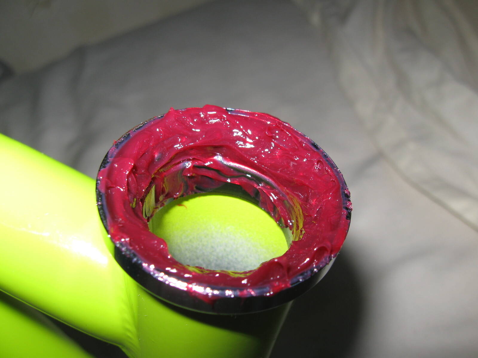

Не все так прекрасно з цим хомутом. Тепер нова проблема - підсидільний штирь трохи ковзає по трубі, навіть якщо сильно затягнути. Доречі, він може виявитись коротким під мій зріст (170.5 см). Може доведеться його замінити на більш довгий.
Також сьогодні змазав кермову колонку змазкою Wolver Phenix XHP 2, купленою минулого року. Подивлюсь, що воно таке.
Процес збірки триває.

Раза в три можно меньше масла.
