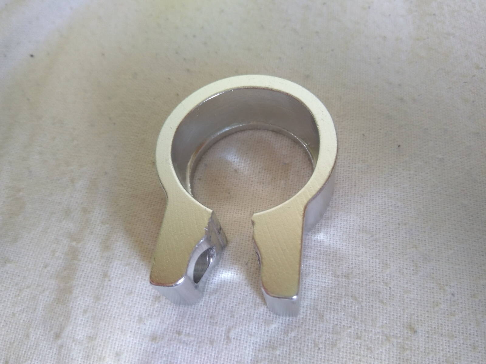

Серьезно, для хомута, который играет 3мм без проблем, 0,8мм - приговор?
Там довольно толстий хомут, играет слабо, разжимается тяжело.

Сначала - разобраться с рулевой.

Нет такого хомута который нельзя разогнуть при должном старании :smile:

Не получается :( Хомут очень тугой. Приходится прикладивать "нечеловеческие" усилия, и плоская отвертка глубоко царапает мягкий алюминий. Не хорошо.
Может можно как-то сжать подседельную трубу? Не должно бить такой большой разници диаметров.
Ето камень в огород ашаноделов из "велотрейд". Я теперь понимаю, почему в коробке хомут лежал отдельно от рами. Они его судя по всему сами одеть не смогли.

Точно бортиком вверх одевается?
Да.

Навскидку варианты действий :smile:
Надеть его прорезью на некий клин, например зубило.
болт с двумя гайками внутри щели, крутить в противоположные стороны чтоб раздвинули.
Снять фаску с края.
Снять фаску с подсидельного.
Применить грубую силу.
Комплекс этих мер даст гарантированный результат за 15 минут :twisted:
UPD: после снятия фаски сазать поверхности трения
Но литол-алю-сталь может и разъесть конечно :oops:

Кароче проблема вирішена. Підсидільна труба була кривою, та розширювалася ближче до краю. Підігнув її плоскогубцями, і хомут сів.
