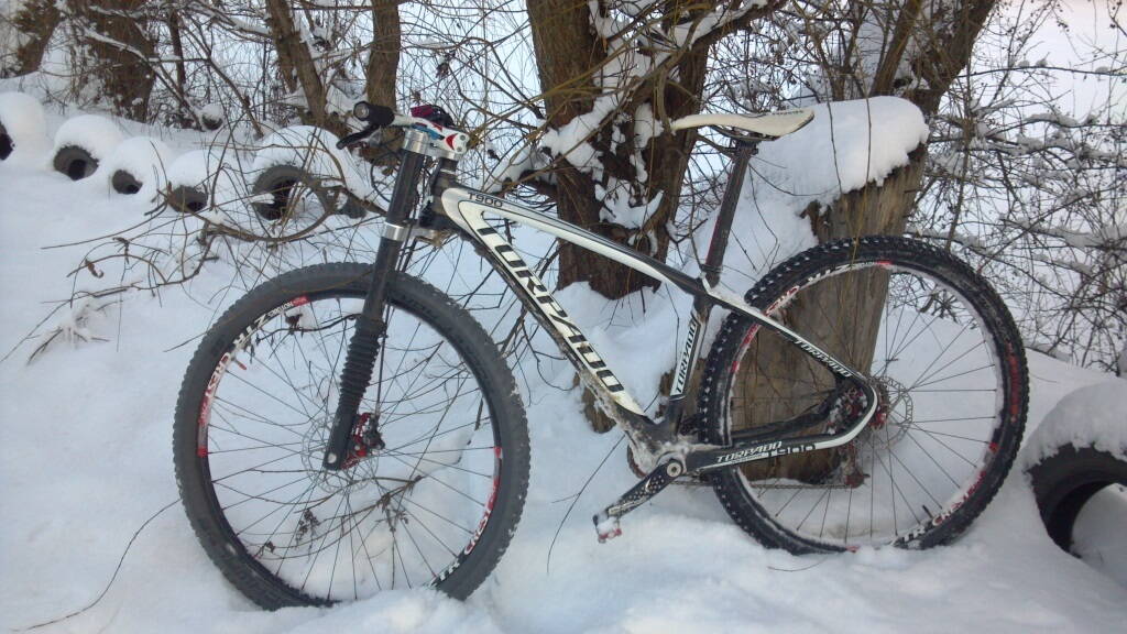

Собрал сразу меньше чем 8кг...
Комплектация в стартпосте под спойлером.
Torpado1.JPG [ 276.02 КБ | Просмотров: 2144 ]
Torpado11.jpg [ 102.48 КБ | Просмотров: 2136 ]

 Заголовок сообщения: Re: Собрал себе вел.
СообщениеДобавлено: 03.02.2014 18:08
Сообщения: 105
Зарегистрирован:28.04.2012
расчет звезд 32 спереди и 11-34 сзади- это временный(зимний) вариант или другой будет?
СообщениеДобавлено: 03.02.2014 18:14
Сообщения: 1372
Город: Харьков, Салтовка.
Зарегистрирован:09.09.2009
Это всесезонный вариант. На лето будет еще такой же точно найнер с алюминиевой лефти и триплом спереди - так сказать туристоговнобайк. Вес будет до 9 кг точно...может и до 8,5...
