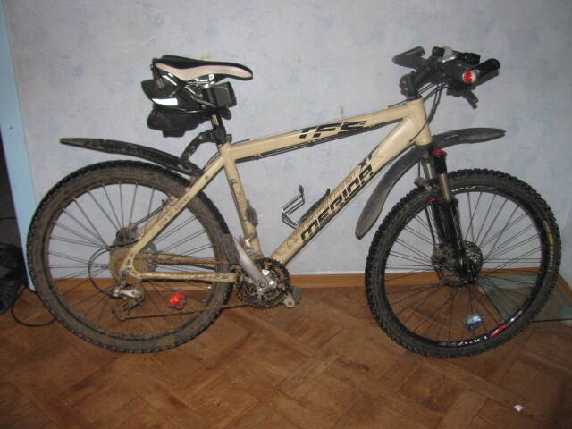

Велик угнали, сцуки. Пришлось себе на зиму купить чуть попроще, а пока собираю себе на раме Olimpia с задним карбоновым треугольником.
IMG_4334[1].JPG [ 175.11 КБ | Просмотров: 2603 ]
