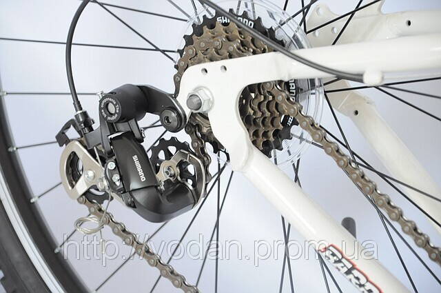

да там где крепиться заднее колесо, но не само крепление а трубки к которым приварено крепление, отверстия находятся на внутренней стороне и используются для крепления багажника. Я вчера пытался его закрепить(багажник), а резьбы то нету. Про красные руки вело перчатки решили проблему :D
Комментарий к файлу: вот на фото видно отверстия

Я тут чуть протупил...вот эти дырочки на внутренней стороне перьев вилок--у меня тоже оказывается без резьбы...или так сильно закрашены...хотя вряд ли...А какая там резьба?М5?А то не могу подобрать болтик подходящий для проверки.А может там под саморезы?Что т не пойму зачем там крепеж из-нутри...Для багажника разве не достаточно двух М6 на пластине крепления зад.колеса?Есть фото-пример использования этих дырок для крепежа?Хоть гляну...

у меня на раме М6 нету вот я и подумал что нужно багажник прикрутить к внутренним но там нет резьбы и в комплекте с багажником у меня 2 болта М5

хотя вот у этого http://vodan.prom.ua/p1642568-velosiped-vodan-barracuda.html закреплен именно как вы и сказали то я наверно неправильно понял назначение внутренних отверстий

Это дырочки для вентиляции внутреннего пространства рамы. Никакой резьбы там нет. Для багажника есть сквозные дырки с резьбой на дропаутах.

Дааа....надо гараж с мастерской брать в комплект с барракудами. :shock: И это при общем пробеге в 7 км....все "бока"-вылазят.
