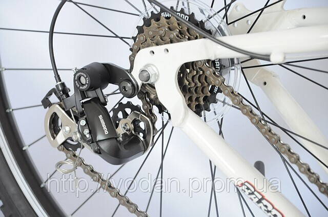

За дропауты--посмотрю подскажу(шось не соображу что это?Там где крепится заднее колесо,на этой пластине ещё вверху есть несколько отверстий для багажника типа??А с лева для дискового тормоза?)
 Заголовок сообщения: Re: Тест-драйв:"Барракуда 1108"
СообщениеДобавлено: 04.08.2011 12:43
Сообщения: 375
Зарегистрирован:14.07.2011
да там где крепиться заднее колесо, но не само крепление а трубки к которым приварено крепление, отверстия находятся на внутренней стороне и используются для крепления багажника. Я вчера пытался его закрепить(багажник), а резьбы то нету. Про красные руки вело перчатки решили проблему :D

pavelkh
Я тут чуть протупил...вот эти дырочки на внутренней стороне перьев вилок--у меня тоже оказывается без резьбы...или так сильно закрашены...хотя вряд ли...А какая там резьба?М5?А то не могу подобрать болтик подходящий для проверки.А может там под саморезы?Что т не пойму зачем там крепеж из-нутри...Для багажника разве не достаточно двух М6 на пластине крепления зад.колеса?Есть фото-пример использования этих дырок для крепежа?Хоть гляну...
СообщениеДобавлено: 04.08.2011 15:34
Сообщения: 375
у меня на раме М6 нету вот я и подумал что нужно багажник прикрутить к внутренним но там нет резьбы и в комплекте с багажником у меня 2 болта М5
СообщениеДобавлено: 04.08.2011 15:57
Сообщения: 2409
Возраст: 115
Зарегистрирован:21.10.2005
Это дырочки для вентиляции внутреннего пространства рамы. Никакой резьбы там нет. Для багажника есть сквозные дырки с резьбой на дропаутах.

Дааа....надо гараж с мастерской брать в комплект с барракудами. :shock: И это при общем пробеге в 7 км....все "бока"-вылазят.
Я так и думал...Ну нет худа без добра...вот так натренируюсь все все ремонтировать-перебирать ,придется накупить всякого инструментария и...надбавка к пенсии будет...пойду вело-механиком. :smile:
